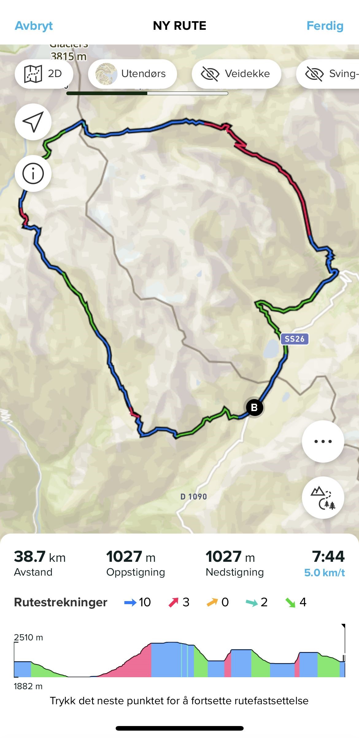

Når du planlegger en rute i Suunto-appen, viser appen ruten som strekninger, som alle er merket med farger basert på høydedata. De fem strekningskategoriene er som følger:
- Flatt
- Opp
- Utfor
- Stigning
- Nedstigning
