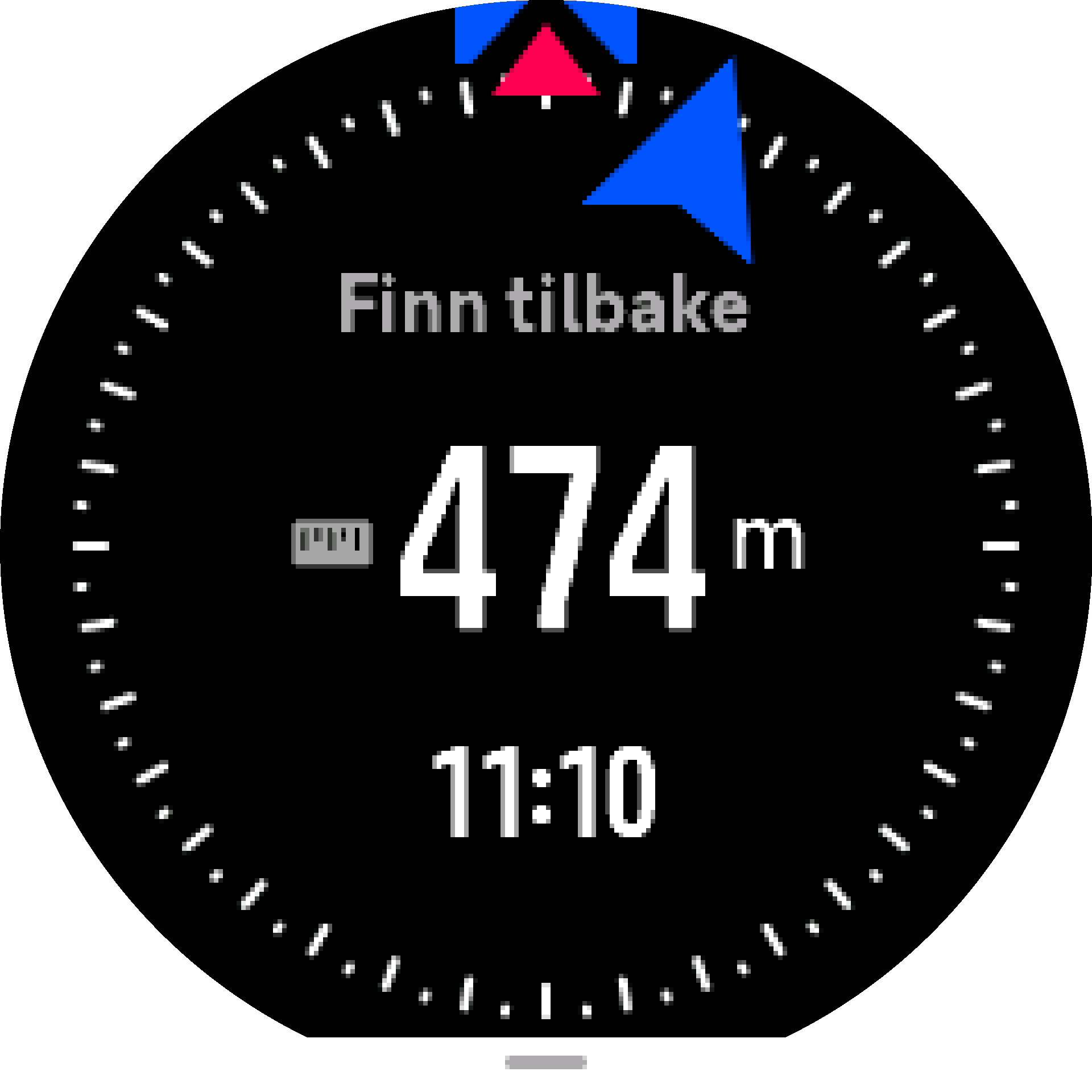

Finn tilbake
Hvis du bruker GPS når du registrerer en aktivitet, lagrer Suunto 9 Peak Pro automatisk startpunktet for treningen din. Med Finn tilbake kan Suunto 9 Peak Pro guide deg direkte tilbake til utgangspunktet ditt.
Slik starter du Finn tilbake:
  1. Start en treningsøkt med GPS.
  2. Trykk på midtre knapp til du kommer til navigeringsskjermen.

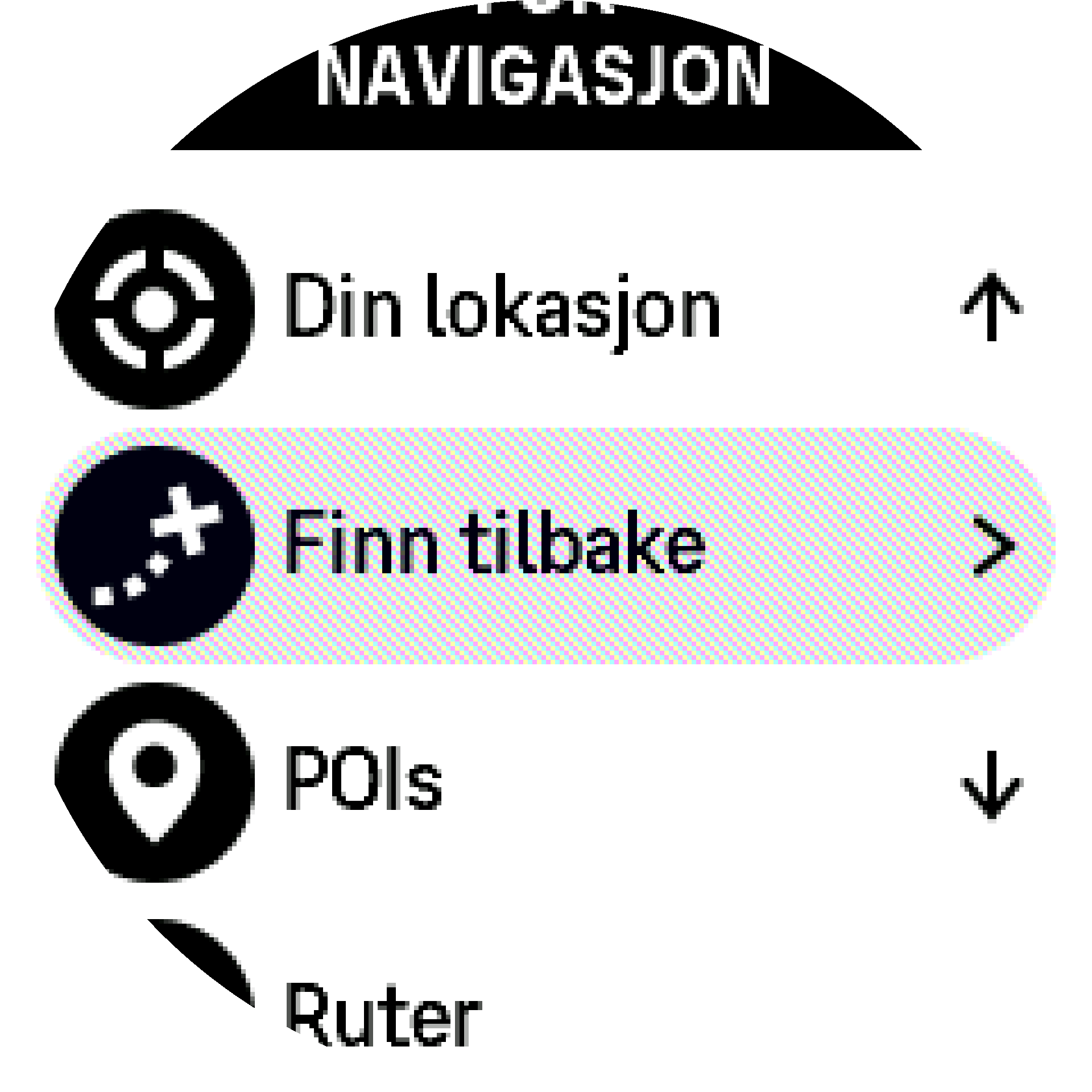

  3. Trykk på den nedre knappen for å åpne hurtigmenyen.
  4. Bla til Finn tilbake og berør skjermen eller trykk på midttasten for å velge.
    Bla til Finn tilbake S9PP
Navigeringsveiledningen vises som den siste visningen i den valgte sportsmodusen.
Finn tilbake-visning S9PP

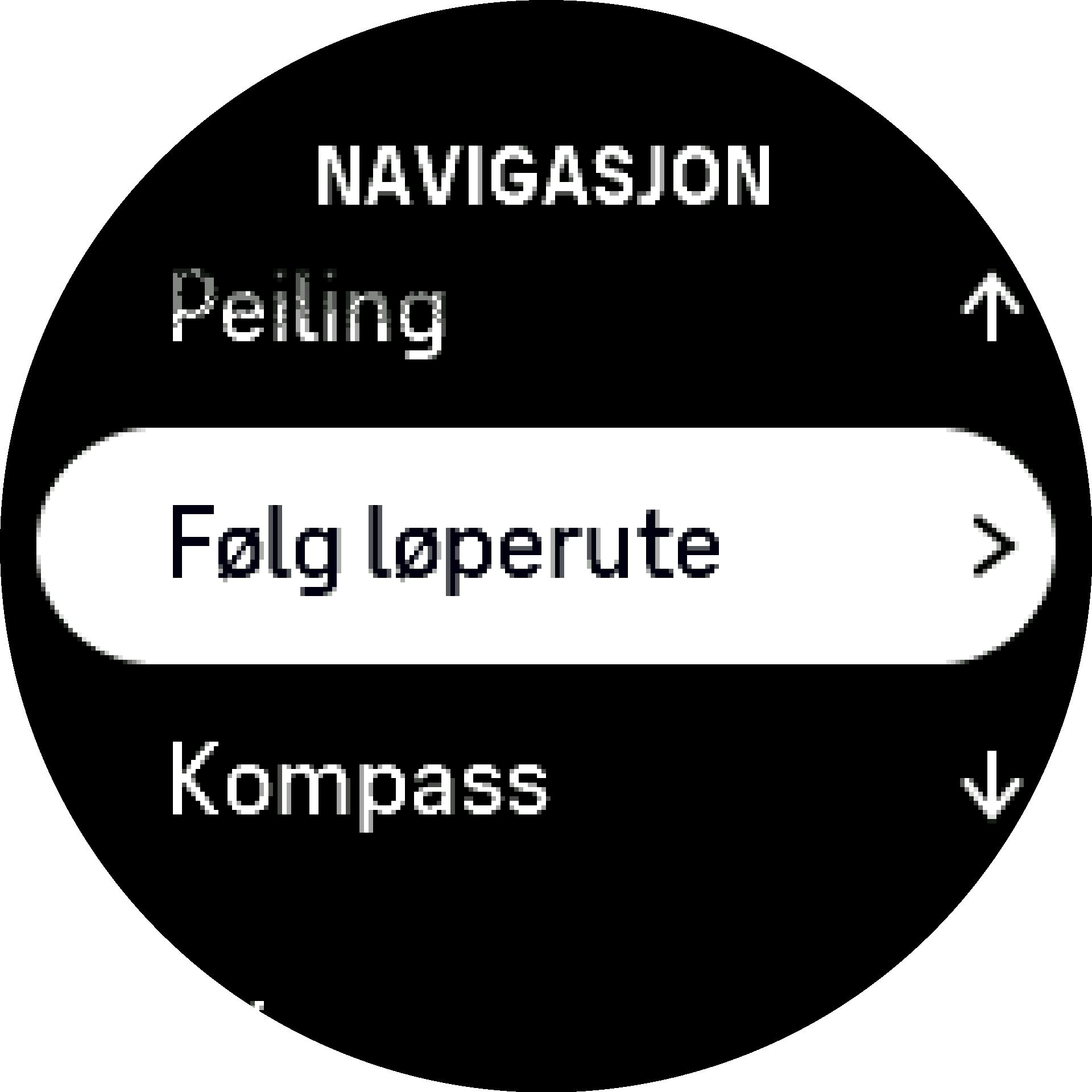

Følg løperute
I urbane omgivelser kan GPS-en slite med å følge deg på riktig måte. Hvis du velger en av dine forhåndsdefinerte ruter og følger ruten, brukes klokke-GPS-en utelukkende til å finne hvor du er på den forhåndsdefinerte ruten, og ikke faktisk lage et spor fra løpeturen. Det innspilte sporet vil være identisk med ruten som brukes til løpeturen.
Følg løperute S9PP
Bruk av Følg løperute under trening:
  1. Opprett en rute i Suunto-appen og synkroniser klokka hvis du ikke har gjort det allerede.
  2. Velg en sportsmodus som bruker GPS.
  3. Bla ned og velg Navigasjon.
  4. Velg Følg løperute og trykk på midtknappen.
  5. Velg ruten du vil bruke, og trykk på midtknappen.
  6. Trykk på den øvre knappen eller trykk på Naviger.
Start treningen din som normalt og følg den valgte ruten.
