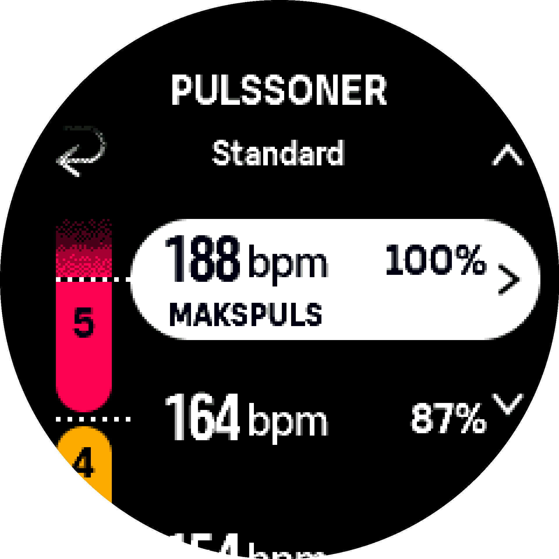

Pulssoner er definert som prosentandelområder basert på maksimum puls (makspuls).
Som standard er makspuls kalkulert ved bruk av standardligningen: 220 – din alder. Hvis du kjenner din faktiske makspuls, bør du justere standardverdien tilsvarende.
Suunto 9 Peak Prohar standard og aktivitetsspesifikke pulssoner. Standardsonene kan brukes til alle aktiviteter, men for mer avansert trening, kan du bruke spesifikke pulssoner for løping og sykling.
Angi makspuls
Angi maksimal puls fra innstillingene under Trening » Intensitetssoner » Standard pulssoner for all idrett.
  1. Trykk på makspuls (høyeste verdi, spm) eller trykk på midttasten.
  2. Velg ny makspuls ved å sveipe opp eller ned eller ved å trykke på de øvre eller nedre knappene.
    Standard Makspuls S9PP
  3. Trykk på valget eller trykk på midttasten.
  4. For å gå ut av pulssonevisningen, sveip til høyre eller hold nede på midtre knapp.

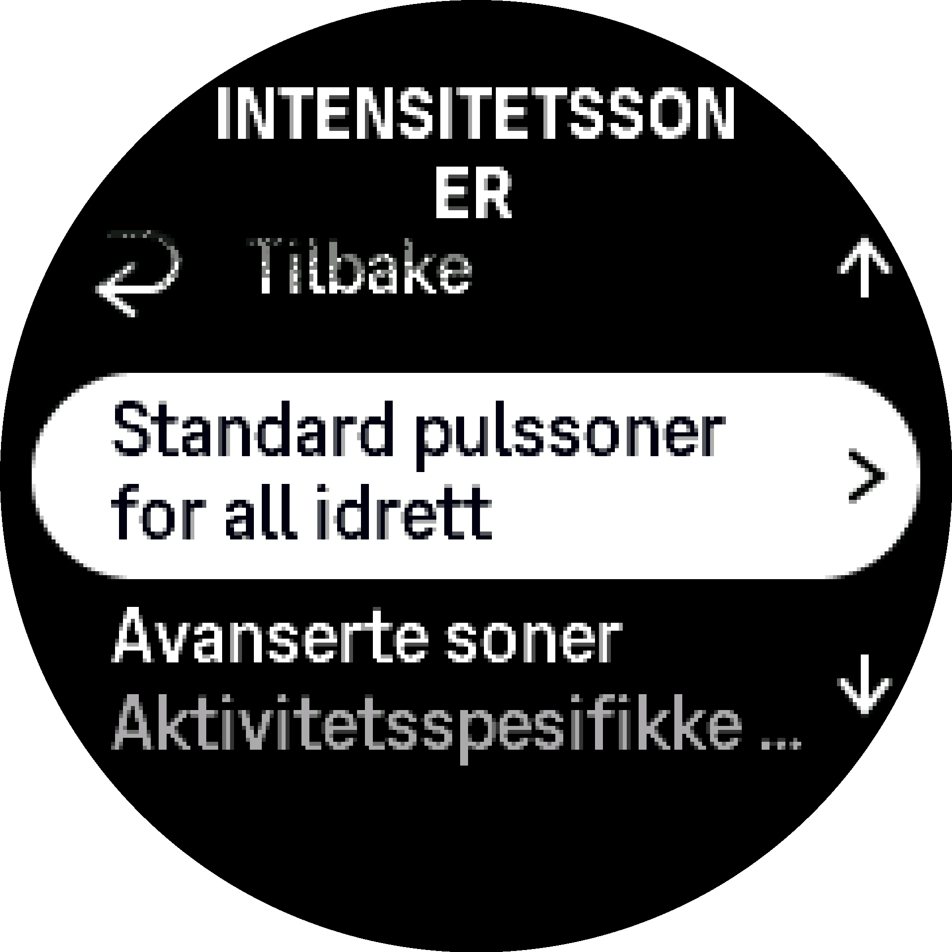

Angi standard pulssoner
Angi standard pulssoner fra innstillingene under Trening » Intensitetssoner » Standard pulssoner for all idrett.

Still inn aktivitetsspesifikke pulssoner
Still inn aktivitetsspesifikke pulssoner fra innstillingene under Trening » Intensitetssoner » Avanserte soner.

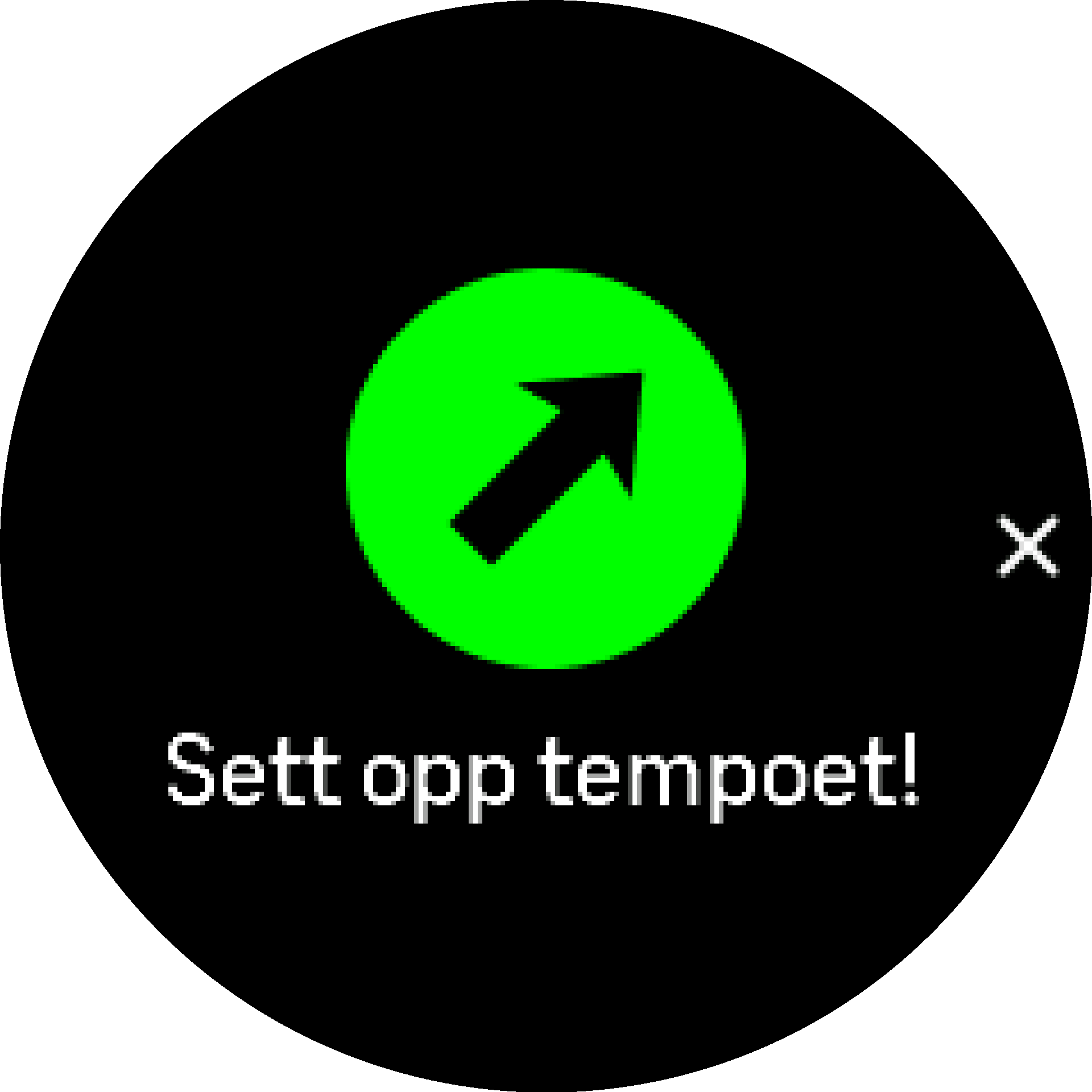

Klokken informerer deg om at du har nådd valgt målsone. I løpet av treningen vil klokka varsle deg om å øke eller redusere tempoet, hvis aktuell puls, temp eller effekt er utenfor den valgte målsonen.
Veiledning SpeedUp S9PP
