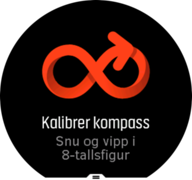

Kompasskalibrering
Hvis kompasset ikke er kalibrert bes du om å kalibrere kompasset når du går inn i kompassvisningen.
Calibrate compass Spartan
Hvis du ønsker å rekalibrere kompasset kan du starte kalibreringen igjen fra innstillingene under Navigasjon » Navigeringsinnstillinger » Kalibrer kompass.

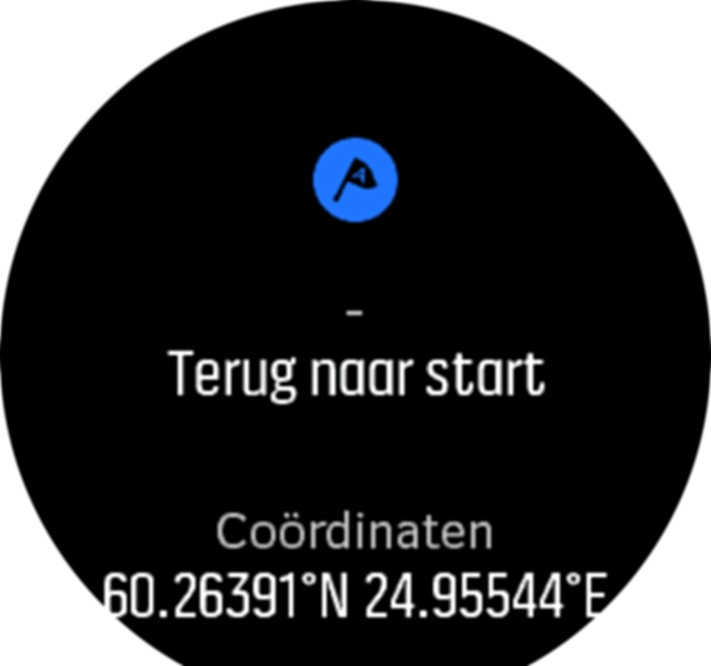

Finn tilbake
Hvis du bruker GPS når du registrerer en aktivitet lagrer Suunto 9 Peak automatisk startpunktet for øvelsen din. Finn tilbake Suunto 9 Peak kan guide deg direkte tilbake til startpunktet ditt.
For å Finne tilbake:
  1. Start en øvelse med GPS.
  2. Sveip venstre eller trykk midtknappen inntil du kommer frem til navigeringsskjermen.
  3. Sveip opp elle trykk den nedre knappen for å åpne hurtigmenyen.
  4. Bla til Finn tilbake og berør skjermen eller trykk på midttasten for å velge.
    Bla til Findback Spartan
Navigeringsveiledningen vises som den siste visningen i den valgte sportsmodusen.
FindBack Skjerm Spartan

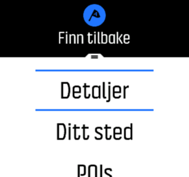

For å vise ytterligere detaljer om den gjeldende plasseringen din:
  1. Fra visningen for Finn tilbake, sveip opp elle trykk den nedre knappen for å åpne hurtigmenyen.
  2. Velg Detaljer.
    Bla til Findback Detaljer Spartan
  3. Sveip opp eller trykk på den nedre knappen for å bla gjennom listen.
    FindBack Detaljer Spartan
Sveip høyre eller trykk midtknappen for å lukke visning av detaljer.

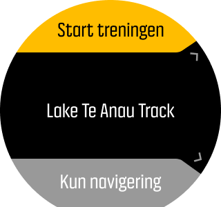

  4. Bla til ruten du ønsker å navigere til og trykk på midtknappen.
    Routes Exercise
  5. Velg Start treningen hvis du ønsker å bruke ruten for trening eller velg Kun navigering hvis du kun ønsker å navigere ruten.
    MERK:
    Hvis du kun navigerer ruten, vil ingen ting lagres eller logges i Suunto-appen.
  6. Trykk på den øvre knappen igjen for å stoppe navigeringen.

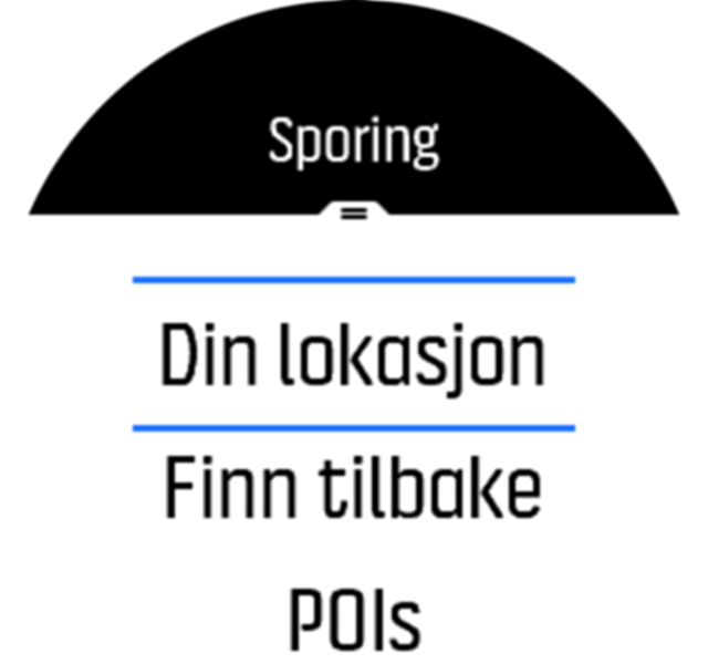

Slik legger du til et interessepunkt med klokken din:
  1. Sveip ned eller trykk på den øvre tasten for å åpne startenheten.
  2. Rull til Navigasjon og trykk på ikonet eller trykk på midttasten.
  3. Sveip opp eller trykk den nedre knappen for å bla ned til Din lokasjon og trykk midtknappen.
  4. Vent til klokka aktiverer GPS og finner din plassering.
  5. Når klokka viser breddegrad og lengdegrad, trykk på den øvre knappen for å lagre plasseringen din som et interessepunkt (POI) og velg interessepunkttypen.
  6. Som standard er navnet på POI det samme som interessepunkttypen (med en løpende nummer etter det). Du kan redigere navnet senere i Suunto-appen.
