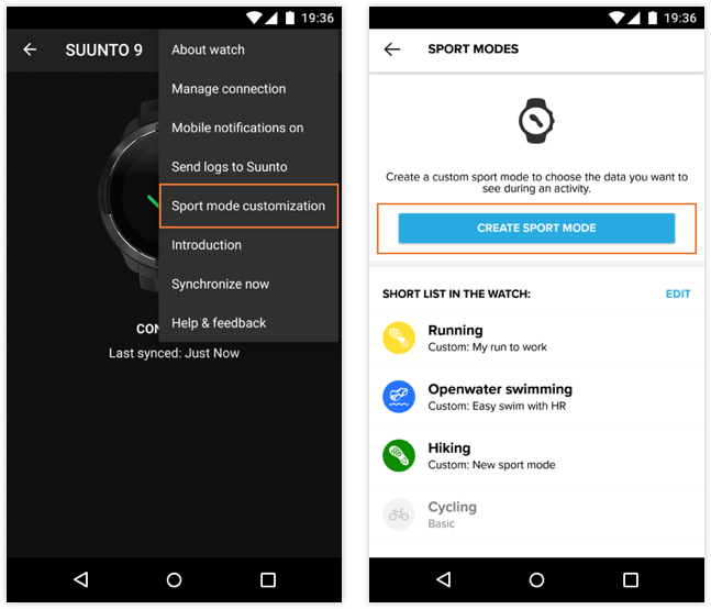

  1. 시계를 Suunto 앱에 연결하고 스포츠 모드 사용자 정의를 엽니다.
  2. 스포츠 모드 만들기를 누릅니다.
  3. 스포츠 선택

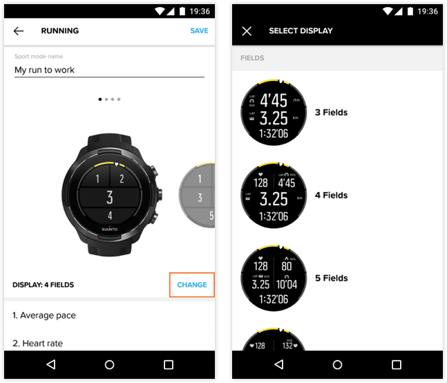

단일 디스플레이의 레이아웃과 데이터 개인화하기:
  1. 디스플레이의 레이아웃을 변경하려면 시계 아래에 있는 변경을 누르고 선호하는 레이아웃을 선택합니다.
    Suunto 앱(Android용)에서 단일 디스플레이의 레이아웃과 데이터 개인화하기

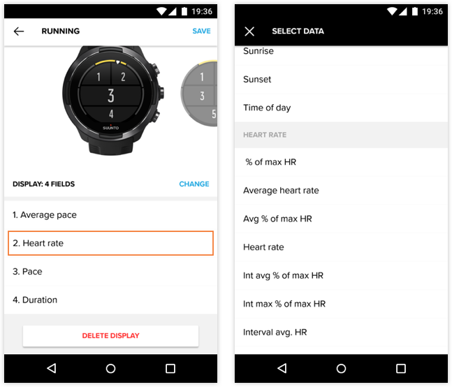

  2. 데이터를 변경하려면 목록에서 필드를 누르고 선호하는 데이터를 선택합니다.
    Suunto 앱(Android용)에서 사용자 정의 스포츠 모드의 데이터 필드 사용자 정의하기

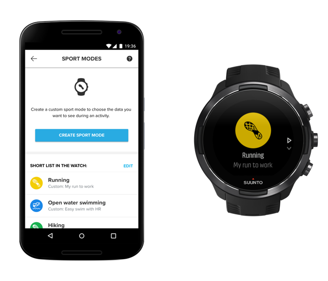

요약 목록 상단에 있는 새로운 사용자 정의 스포츠 모드를 찾습니다. Suunto 앱이 자동으로 새로운 사용자 정의 스포츠 모드를 시계로 동기화합니다. 시계에서 운동을 열고 요약 목록의 상단에 있는 새로운 사용자 정의 스포츠 모드를 확인합니다.

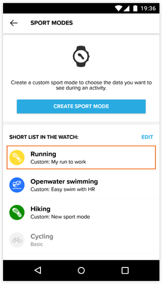

사용자 정의 스포츠 모드를 편집하는 방법은?
사전 정의한 스포츠 모드와 달리, 사용자 정의 스포츠 모드는 Suunto 앱에서 유색 아이콘으로 강조 표시되므로 편집할 수 있습니다.
  1. 사용자 정의할 스포츠 모드를 누릅니다.
  2. 위에 설명한 대로 레이아웃과 데이터 필드를 개인화합니다.
Suunto 앱이 자동으로 설정을 시계로 동기화합니다.
Suunto 앱(Android용)에서 사용자 정의 스포츠 모드 편집하기
