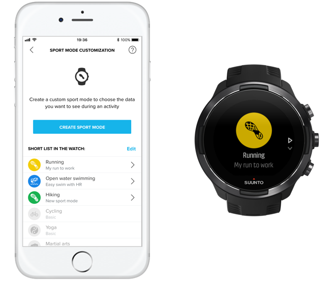

광범위하게 사전 정의한 스포츠 모드 상태에서, 시계는 항상 운동하는 동안 가장 관련 있는 데이터를 표시합니다. 사전 정의한 스포츠 모드에 더해, 이제 Suunto 앱으로 사용자 정의 스포츠 모드를 만들 수 있습니다.
Suunto 앱으로 스포츠 모드 사용자 정의
새 사용자 정의 스포츠 모드를 만드는 방법은?
  1. 시계를 Suunto 앱에 연결하고 스포츠 모드 사용자 정의를 엽니다.
  2. 스포츠 모드 만들기를 누릅니다.
  3. 스포츠 선택
팁: 동일한 스포츠에 대해 여러 개의 사용자 정의 스포츠 모드를 만들 수 있습니다. 예를 들어, 경주 및 회복 세션에 대해 사용자 정의 실행 모드가 있을 수 있습니다.
Suunto 앱에서 사용자 정의 스포츠 모드를 만드는 방법
단일 디스플레이의 레이아웃과 데이터를 개인화하려면:
  1. 디스플레이 레이아웃을 변경하려면, 시계 아래에 있는 변경을 누르고 선호하는 레이아웃을 선택합니다.
    단일 디스플레이의 레이아웃과 데이터 개인화하기
  2. 데이터를 변경하려면, 목록에 있는 필드를 누르고 선호하는 데이터를 선택합니다.
    사용자 정의 스포츠 모드의 데이터 필드 사용자 지정하기
요약 목록 위에서 새로운 사용자 정의 스포츠 모드를 찾습니다. Suunto 앱은 자동으로 새로운 사용자 정의 스포츠 모드를 시계로 동기화합니다. 시계에서 운동을 열고 요약 목록 상단에 있는 새로운 사용자 정의 스포츠 모드를 봅니다.
