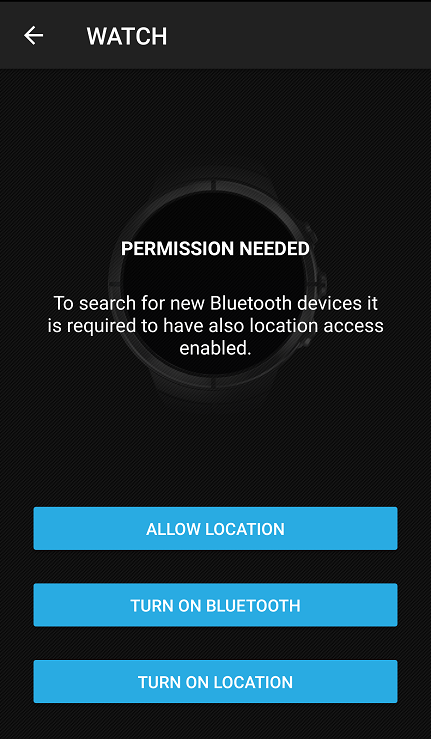

  2. Bluetooth 및 위치 서비스가 작동되었는지 확인하십시오.

  4. Suunto 앱이 위치에 액세스하도록 허용하지 않은 경우, 앱에서 위치를 허용하도록 요청합니다.
    Suunto 앱에서 허용

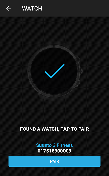

  5. Suunto 앱이 호환 가능한 기기를 검색합니다. Suunto 시계가 시계 목록에 표시되면 PAIR(페어링)을 누릅니다. 두 개 이상의 시계가 나열되어 있는 경우, 시계 뒤쪽에 표시된 일련번호에 따라 시계를 선택합니다.
    시계를 페어링합니다.

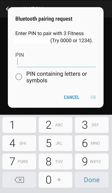

  6. 시계에 표시된 암호 키를 모바일 기기의 페어링 요청 필드에 입력한 후 PAIR(페어링)를 누릅니다.
    시계에 표시된 암호 키를 입력합니다.       시계의 암호 키.

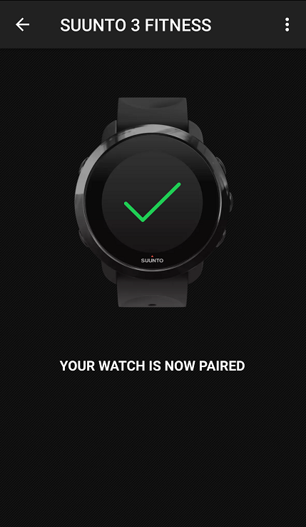

  7. 페어링이 완료될 때까지 기다립니다. 이 작업은 몇 분 정도 소요될 수 있습니다.
    시계가 페어링되었습니다.
