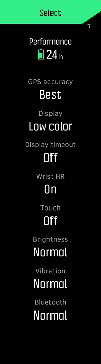

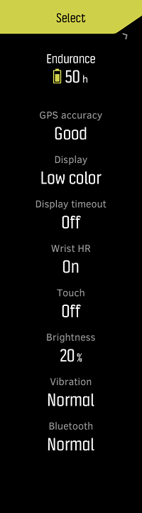

Suunto 9은 미리 정의된 세 가지 배터리 모드 - 퍼포먼스(Performance), 엔듀어런스(Endurance) 및 울트라(Ultra)를 제공합니다. 운동을 시작하면 퍼포먼스 모드가 기본으로 작동됩니다. 사용자 정의 배터리 모드를 정의한 경우 사용자 정의 모드가 기본으로 작동됩니다. 운동 시작 디스플레이에 있는 동안 우측 상단 버튼을 눌러서 신속하게 모드를 전환할 수 있습니다.

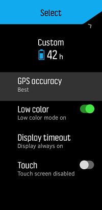

배터리 모드에는 옵션 > 배터리 모드 하의 운동 시작 디스플레이 아래에서 볼 수 있는 다음과 같은 설정이 있습니다. 여기에서 또한 선택한 스포츠 모드에 적합한 사용자 정의 배터리 모드도 만들 수 있습니다.

배터리 모드 퍼포먼스  배터리 모드 엔듀어런스  배터리 모드 울트라  사용자 정의 배터리 모드

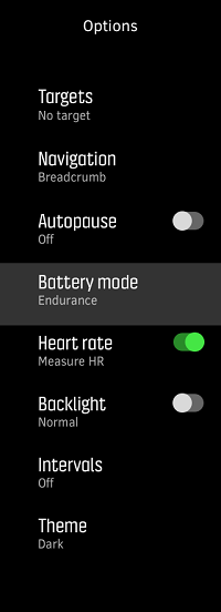

참고: 옵션 메뉴에서 추가 심박수 설정을 찾게 될 것입니다(아래의 스크린샷 참조). 이 심박수 설정(토글 회색)을 정지시키면 심박수가 측정되지 않습니다.
옵션 메뉴
