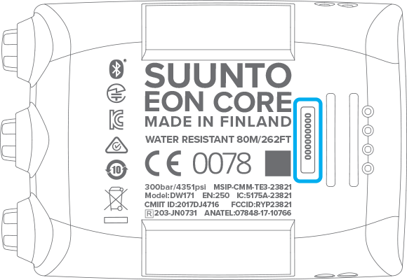

Il numero di serie può essere collocato in diverse posizioni, a seconda del dispositivo e da quando esso è stato prodotto:
1) Sul retro del dispositivo
Nella maggior parte dei casi il numero di serie è stampato all'esterno, sul retro del modulo del dispositivo. Altre posizioni possibili sono:
- Parte superiore del modulo del dispositivo: Questo è il caso ad esempio di Spartan Sport WHR e di Suunto 9.
- Parte inferiore del modulo del dispositivo: Questo è il caso ad esempio di Suunto 3 Fitness, Suunto 5, Spartan Trainer, Spartan Ultra e Ambit3 Peak.
- Riquadro delle informazioni sul prodotto appena sopra il nome del prodotto: Normalmente è il primo numero alla destra del riquadro. Questo è il caso ad esempio di Suunto Ambit3 Vertical, Suunto Traverse e Traverse Alpha.
- Parte centrale del modulo del dispositivo: Questo è il caso ad esempio di Suunto Elementum Terra e di Suunto EON Core.
In alcuni casi il numero di serie può essere all'interno di una casella. Questo è il caso ad esempio degli orologi Suunto Ambit3 Peak e Sport, Ambit 2 R Suunto Spartan e Suunto 9.
