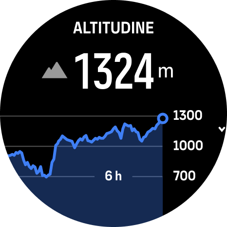

Dal quadrante dell’orologio, scorri in alto o ruota il pulsante corona e scorri fino al widget altitudine e barometro. Il widget ha tre viste a cui puoi accedere scorrendo verso l’alto o verso il basso. La prima vista mostra l’altitudine attuale.
Altitudine e barometro 01
