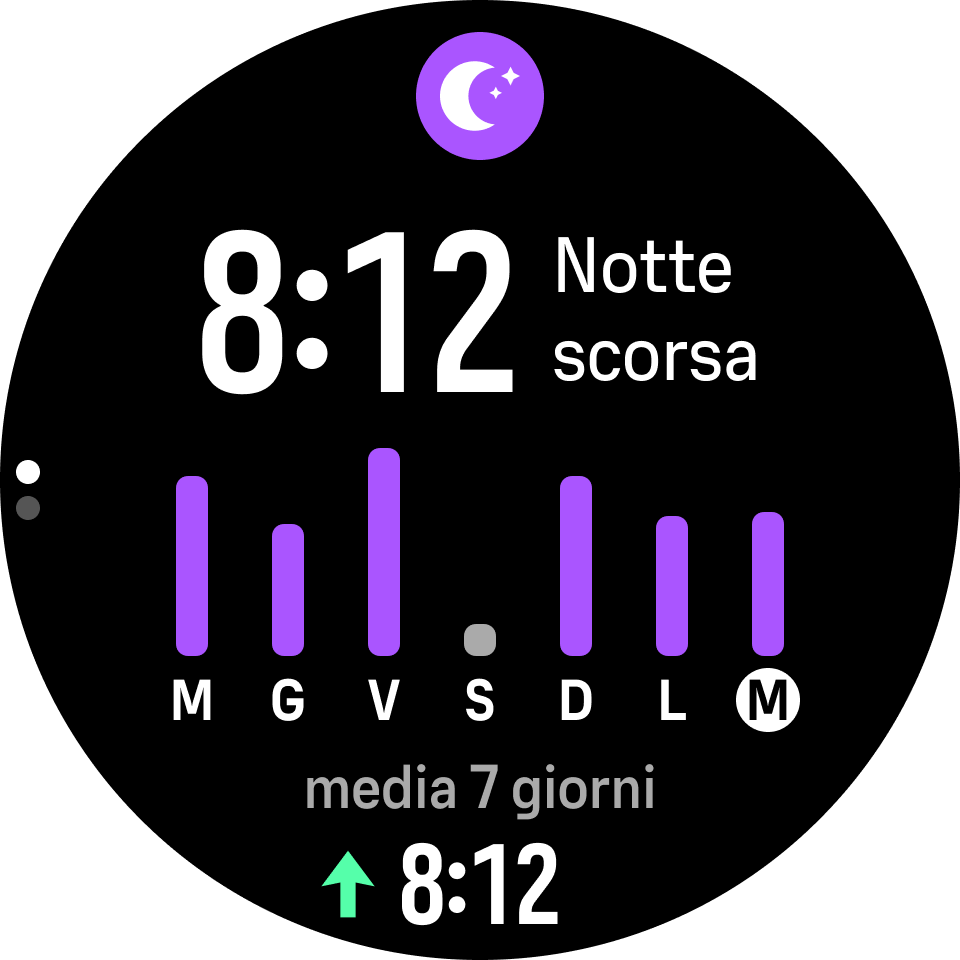

Oltre al riepilogo del sonno, puoi seguirne il trend sonno globale con il widget sonno. Dal quadrante dell’orologio, scorri in alto o ruota il pulsante corona fino a visualizzare il widget Sonno. La prima vista mostra il tuo ultimo sonno e un grafico degli ultimi sette giorni.
Widget sonno
