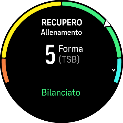

Il widget recupero allenamento mostra la forma attuale e le sensazioni di allenamento dell’ultima settimana e delle ultime 6 settimane. Per ottenere questi dati, devi registrare le tue sensazioni dopo ogni allenamento; vedi Come ti senti?.
Widget Recupero allenamento
Questo widget indica anche in che modo il recupero corrisponde al carico di lavoro attuale.
