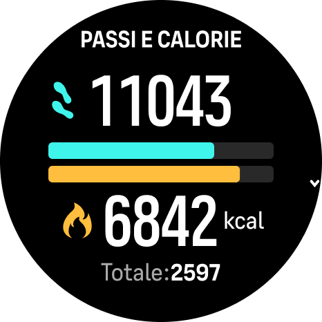

L'orologio conta i passi utilizzando un accelerometro. Il conteggio totale dei passi si accumula 24 /7 anche durante la registrazione di sessioni di allenamento e altre attività. Tuttavia, con determinati sport, come ad esempio il nuoto e il ciclismo, i passi non sono contati.
Il valore superiore visualizzato nel widget mostra i passi totali del giorno e quello inferiore la quantità stimata di calorie attive bruciate fino a quel momento durante la giornata. Al di sotto vedrai il totale delle calorie consumate. Il totale include sia le calorie attive legate al metabolismo basale, BMR (vedi sotto).
Passi e calorie Race
I mezzi cerchi riportati nel widget indicano quanto ti avvicini ai tuoi obiettivi giornalieri. Questi obiettivi possono essere regolati in base alle tue preferenze personali (vedi sotto).
Puoi anche controllare i tuoi passi e le calorie bruciate nel corso degli ultimi sette giorni scorrendo il widget.

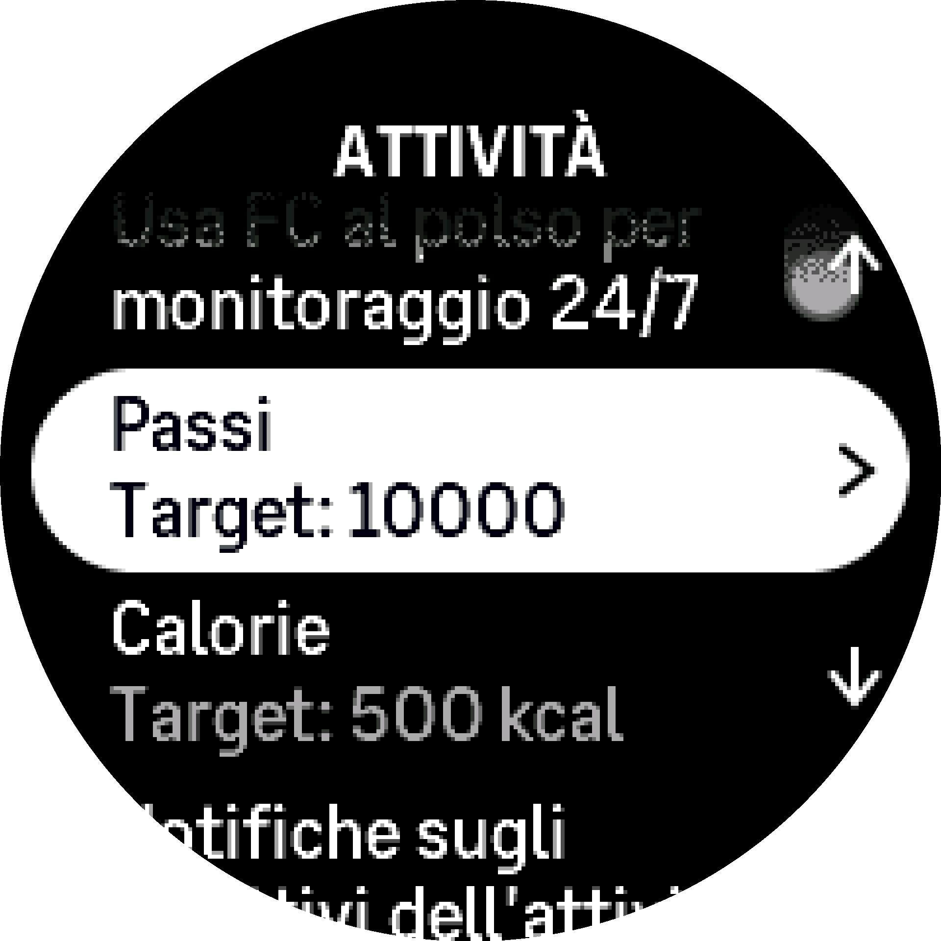

Obiettivi attività
È possibile impostare gli obiettivi giornalieri sia per passi che per calorie. Dalle impostazioni seleziona Attività per aprire le impostazioni obiettivi attività.
Obiettivi attività S9PP
Quando imposti l'obiettivo relativo ai passi, devi definire il numero totale di passi per quella giornata.
Le calorie totali bruciate al giorno si basano su due fattori: il tuo metabolismo basale (BMR) e l’attività fisica.
Calorie totali
Il BMR corrisponde alla quantità di calorie che l'organismo brucia mentre è a riposo. Queste sono le calorie di cui il corpo ha bisogno per mantenere la giusta temperatura e per eseguire le funzioni di base come battere le ciglia e fare battere il cuore. Questo numero si basa sul tuo profilo personale, inclusi fattori come età e genere.
Quando imposti un obiettivo relativo alle calorie, devi definire quante calorie vuoi consumare oltre al tuo BMR. Queste sono le cosiddette calorie attive. L'anello attorno al display attività avanza in base alla quantità di calorie consumate durante il giorno rispetto all'obiettivo prefissato.
