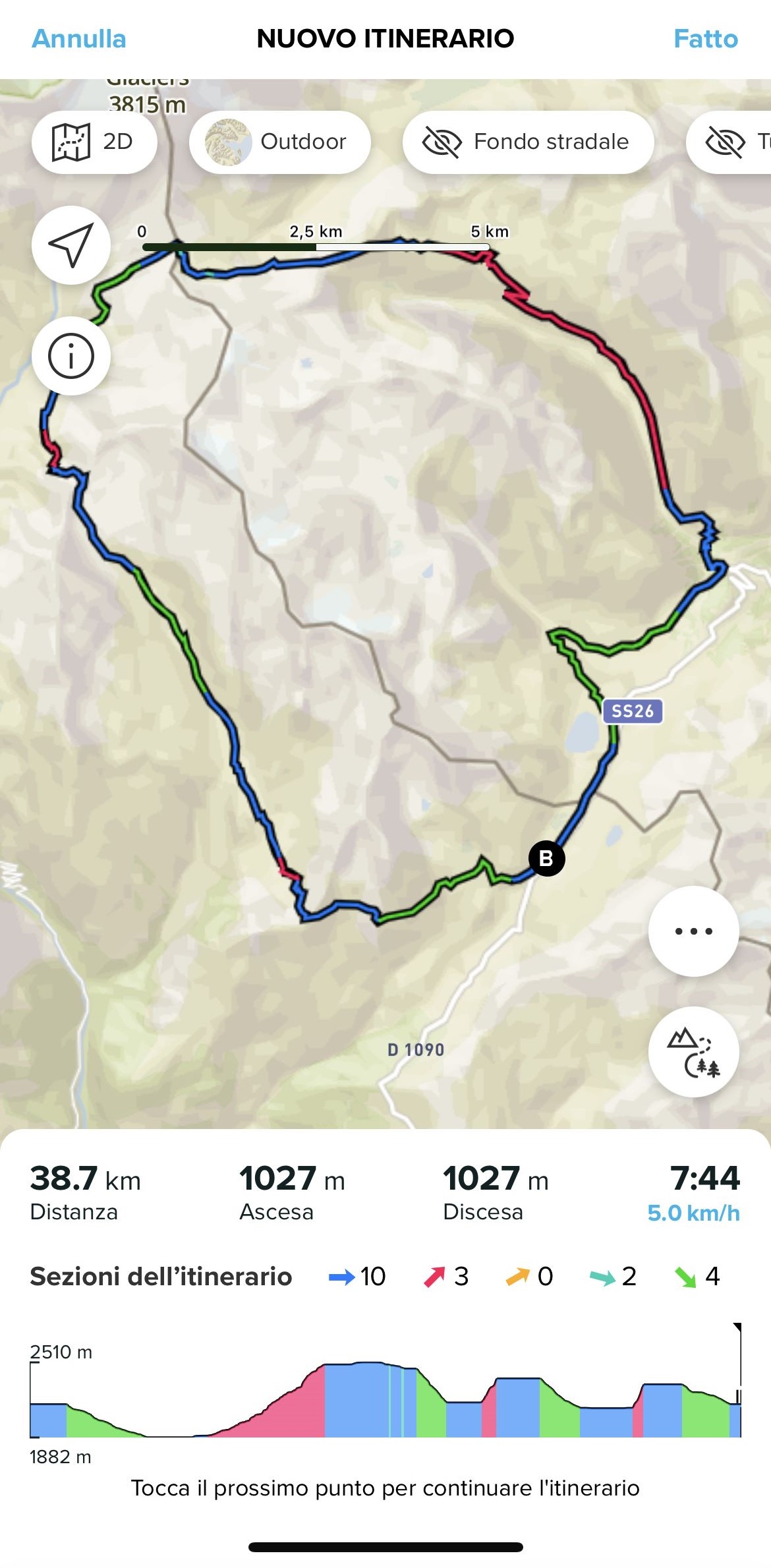

Quando pianifichi un itinerario nell'app Suunto, l'app mostra l’itinerario come sezioni, ciascuna contrassegnata da colori basati sui dati altimetrici. Le cinque categorie di sezioni sono le seguenti:
  • In piano
  • In salita
  • In discesa
  • Salita
  • Discesa
app sezioni dell’itinerario
