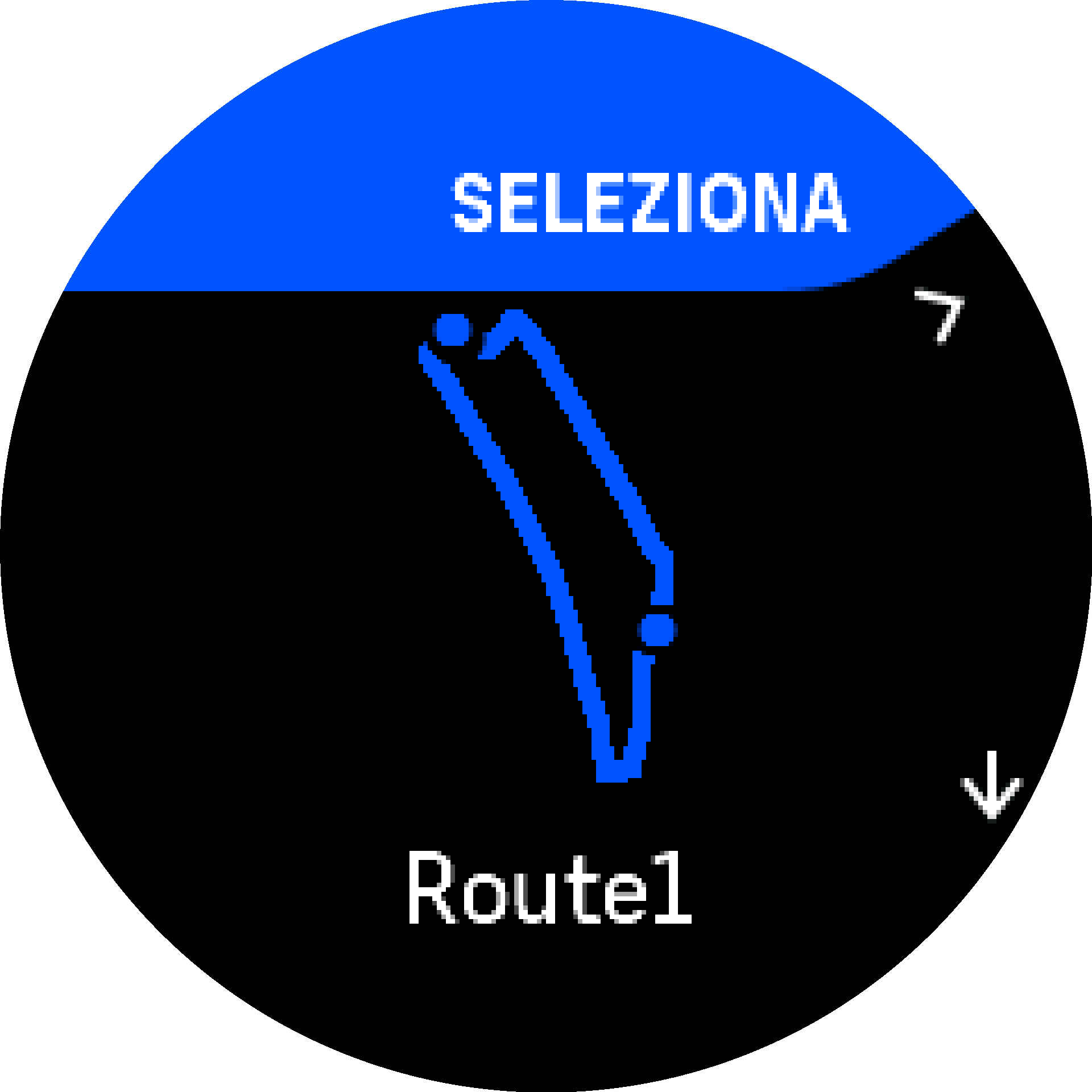

  3. Scorri fino a Itinerari e premi il pulsante centrale per aprire l’elenco degli itinerari.
  4. Scorri fino all’itinerario che desideri navigare e premi il pulsante centrale.
    Elenco itinerari S9PP
  5. Seleziona l’itinerario premendo il pulsante superiore.
