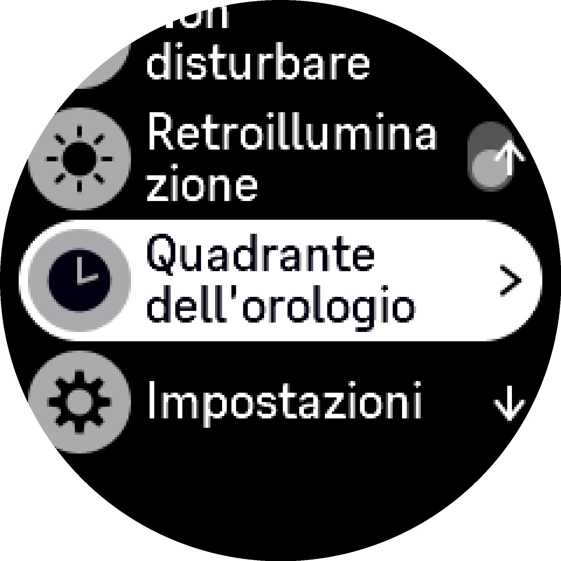

  3. Apri Personalizzare dalle impostazioni dell’orologio o nel Pannello di controllo.
  4. Scorri fino a Quadrante dell'orologio e tocca o premi il pulsante centrale per accedere.
    impostazione-quadrante-orologioS9PP

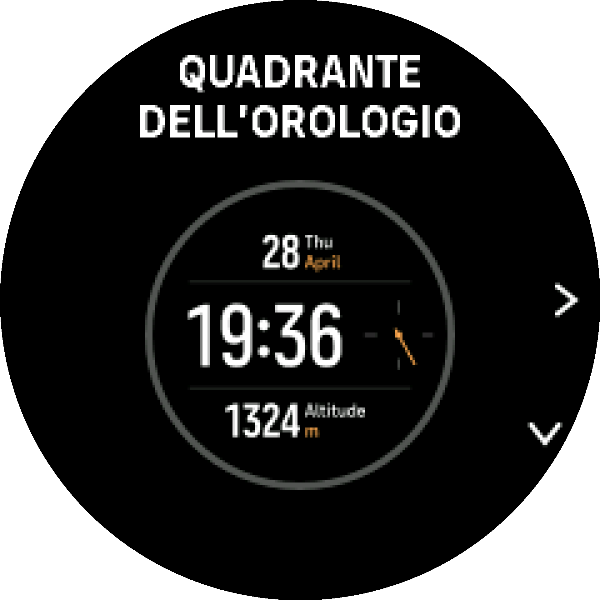

  5. Scorri verso l'alto e verso il basso tra le anteprime dei quadranti dell’orologio e tocca quello che desideri utilizzare.
    colore quadrante dell’orologio S9PP
