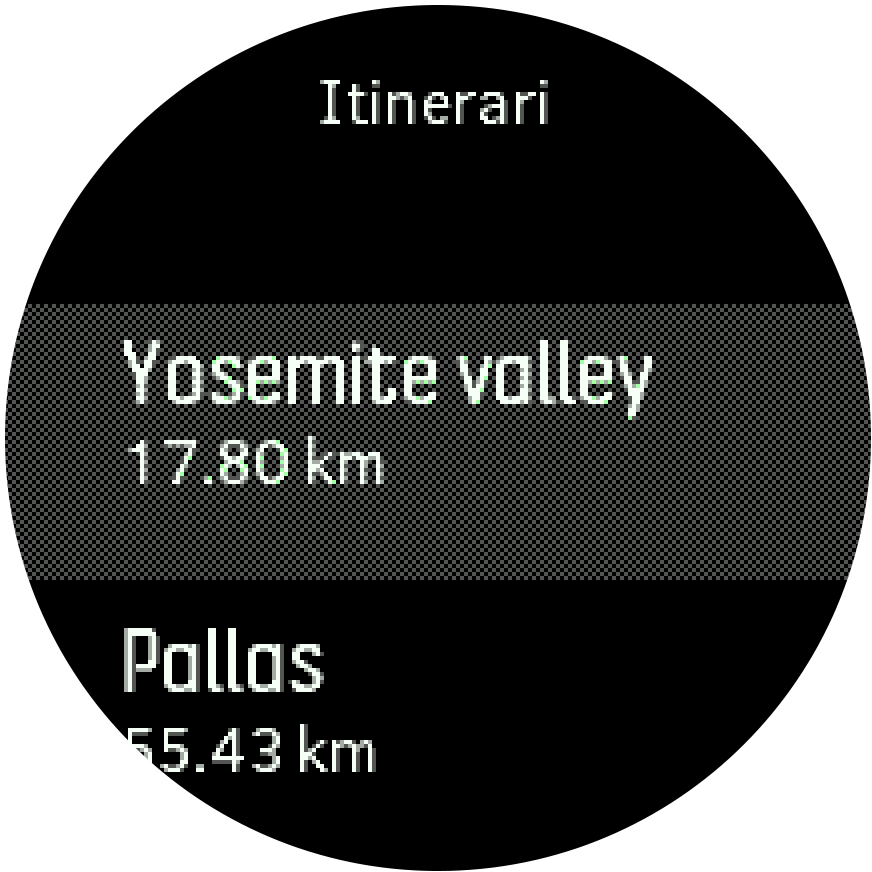

È possibile utilizzare il proprio Suunto 5 Peak per navigare gli itinerari.
Per la navigazione di un itinerario:
Scorrere fino a Navigazione e premere il pulsante centrale.
Scorrere fino a Itinerari e premere il pulsante centrale per aprire la lista degli itinerari.
Scorrere fino all’itinerario che si desidera navigare e premere il pulsante centrale.
Seleziona Inizia l'allenamento se desideri utilizzare l'itinerario per l'attività fisica o seleziona Solo navigazione se vuoi solo eseguire la navigazione dell'itinerario.
Se eseguì solo la navigazione dell'itinerario, non verrà salvato o registrato nulla nell'app Suunto.
Premere nuovamente il pulsante in alto a destra in qualsiasi momento per interrompere la navigazione.

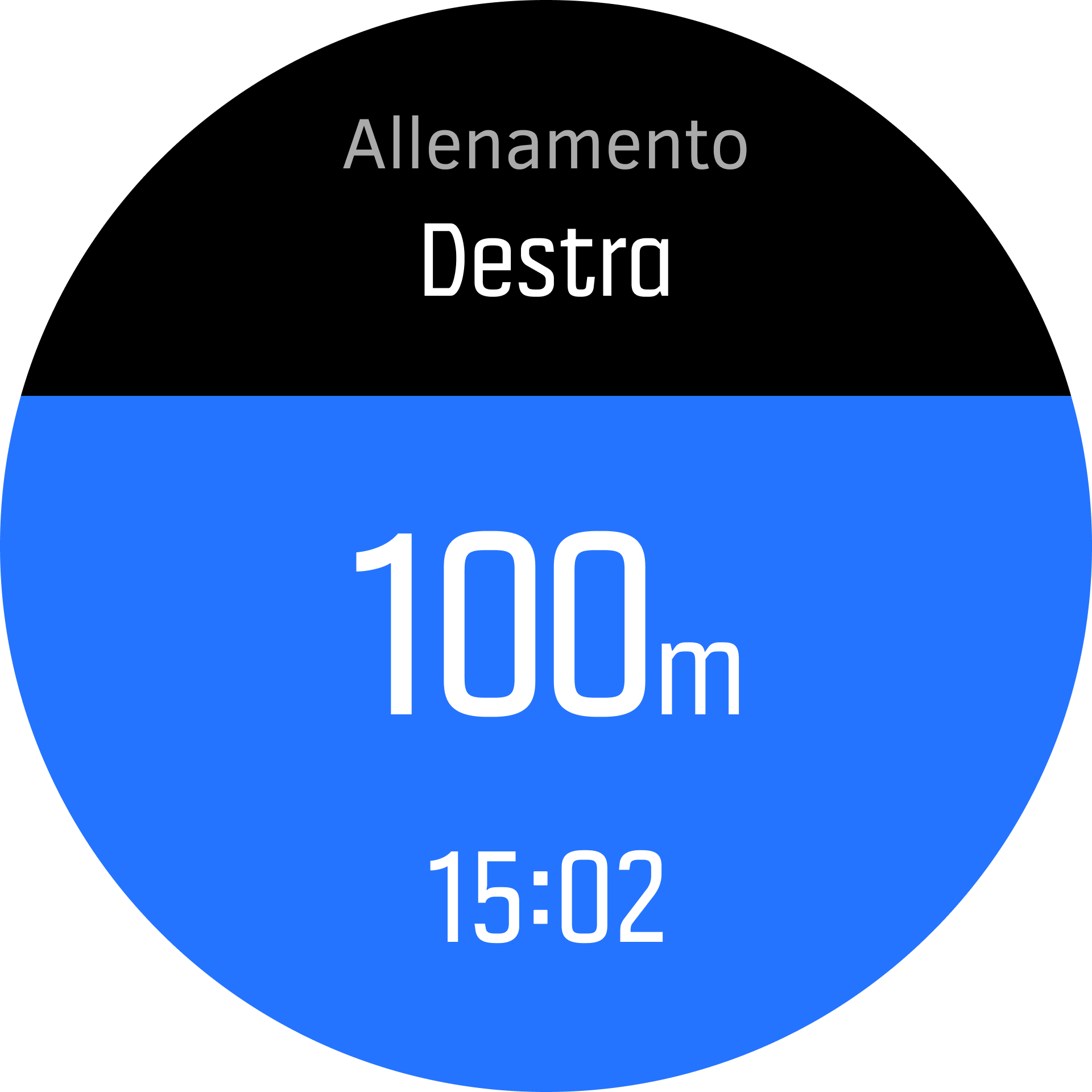

Quando crei gli itinerari nell'app Suunto, puoi scegliere di attivare le indicazioni turn-by-turn. Quando l'itinerario viene trasferito nell'orologio e utilizzato per la navigazione, esso ti fornisce indicazioni turn-by-turn con un avviso acustico e informazioni su dove svoltare.

Quando utilizzi la navigazione itinerario con Suunto 5 Peak insieme agli itinerari di Komoot, il tuo orologio ti fornirà istruzioni turn-by-turn con un allarme acustico e un messaggio sulla via da prendere.
