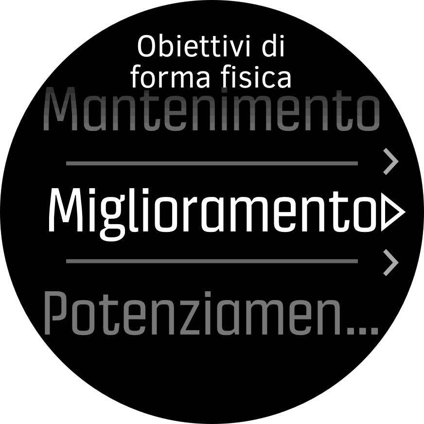

Scegli l'obiettivo dell'allenamento:
Seleziona l'opzione “maintain” (mantieni) se sei soddisfatto dell'attuale livello di forma fisica e desideri mantenerlo. Quest'opzione può essere utile per coloro che si stanno abituando ad allenarsi regolarmente. Una volta iniziato, è sempre possibile cambiare programma per passare a uno più impegnativo.
L'opzione “improve” (migliora) punta a migliorare la forma fisica con un aumento moderato dell'attività di tipo aerobico. Se desideri ottenere risultati più immediati, seleziona l'opzione “boost” (potenzia). In questo modo, con un esercizio più intenso otterrai risultati più rapidamente.

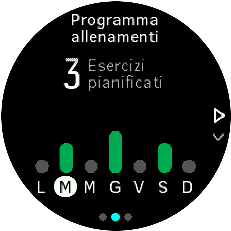

Visualizzazione delle successive sessioni di allenamento programmate:
Dal quadrante dell'orologio, premi il pulsante in basso a destra per scorrere fino alla visualizzazione dell'analisi dettagliata dell'allenamento.
Premi il pulsante centrale per visualizzare il piano della settimana in corso.
Premi il pulsante in basso a destra per visualizzare ulteriori informazioni: giorno di allenamento, durata e livello di intensità (sulla base delle zone di frequenza cardiaca, vedi Zone di intensità .
Premi il pulsante in basso a sinistra per uscire dalle visualizzazioni delle attività fisiche pianificate e tornare alla schermata dell'ora.
Quando si preme il pulsante centrale nella visualizzazione del quadrante dell'orologio viene visualizzata anche l'attività fisica programmata di oggi.

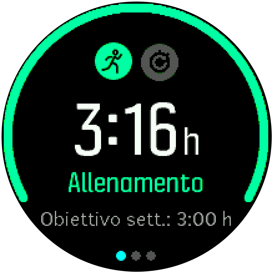

Se non desideri la guida adattiva, ma preferisci un obiettivo di allenamento, è possibile definire un numero target di ore come obiettivo settimanale dalle impostazioni alla voce Allenamento .
- Disabilita Guida.
- Seleziona Obiettivo sett., premendo il pulsante centrale.
Seleziona il nuovo Obiettivo sett. premendo il pulsante in alto a destra o in basso a destra.
Conferma premendo il pulsante centrale.
