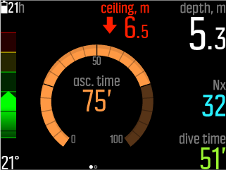

Dépassement du plafond de décompression
Lorsque vous remontez au-dessus du plafond de plus de 0,6 m (2 ft), la valeur du plafond devient rouge, une flèche rouge orientée vers le bas apparait et une alarme sonore est générée.
ErrorCondition

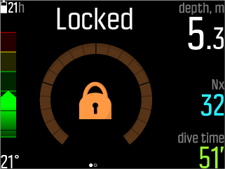

Dans une telle situation, vous devez redescendre sous le plafond pour continuer la décompression. En cas d'impossibilité d'y redescendre passé un délai de trois (3) minutes, le Suunto EON Steel verrouille les calculs de l'algorithme et affiche Verrouillé, comme indiqué ci-dessous. Notez que la valeur du plafond n'est plus affichée.
permanentError
Cette configuration augmente considérablement les risques d'accident de décompression (ADD). Les informations de décompression ne sont pas disponibles pendant les 48 heures suivant la remontée à la surface.
Algorithme verrouillé
L'algorithme Suunto Fused™ RGBM 2 se verrouille pendant 48 heures si vous omettez des paliers de décompression pendant plus de trois (3) minutes. Lorsque l'algorithme est verrouillé, aucune information sur l'algorithme n'est disponible et Verrouillé s'affiche. Le verrouillage de l'algorithme est un dispositif de sécurité, il met en évidence le fait que les informations fournies par celui-ci ne sont plus valides.
Il est possible de plonger avec l'appareil lorsque l'algorithme est bloqué, les informations de décompression sont alors remplacées par Verrouillé. Plonger lorsque l'algorithme est verrouillé provoque la réinitialisation de la durée de verrouillage de l'algorithme sur 48 heures dès que vous faites surface.
