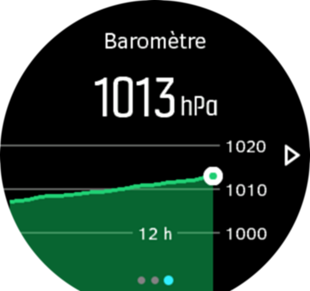

Faites défiler l'écran vers la gauche avec le doigt ou appuyez sur le bouton central pour basculer entre les graphiques de tendances de l'altimètre et du baromètre.
AltitudeGraph
BarometerGraph

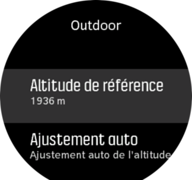

Veillez à paramétrer correctement votre valeur de référence d'altitude (voir Altimètre). Vous pourrez trouver l'altitude de votre emplacement actuel sur la plupart des cartes topographiques ou sur les principaux services de cartographie en ligne comme Google Maps.
Les changements dans les conditions météorologiques locales ont un effet sur les relevés d'altitude. Si les conditions météorologiques locales changent souvent, vous devrez réinitialiser régulièrement votre valeur de référence d'altitude, de préférence avant d'entamer votre prochain déplacement.
CONSEIL:
Dans la vue graphique de l'altimètre ou du baromètre, appuyez de façon prolongée sur le bouton central pour accéder rapidement aux paramètres outdoor qui vous permettront d'ajuster la valeur de référence.
Profil altimètre/baromètre automatique
Les changements dans les conditions météorologiques comme les changements d'altitude entraînent un changement de la pression atmosphérique. Pour gérer ce phénomène, votre Suunto 9 bascule automatiquement l'interprétation des changements de pression atmosphérique entre changements d'altitude et changements dans les conditions météorologiques en fonction de vos déplacements.
Si votre montre détecte un mouvement vertical, elle bascule sur la mesure de l'altitude. Lorsque vous visualisez le graphique d'altitude, l'affichage s'actualise dans un délai maximum de 10 secondes.
Si vous vous trouvez à une altitude constante (moins de 5 mètres de déplacement vertical en 12 minutes), votre montre interprète tous les changements de pression atmosphérique comme des changements dans les conditions météorologiques et ajuste le graphique du baromètre en conséquence.

Votre Suunto 9 utilise la pression barométrique pour mesurer l'altitude. Pour obtenir des indications précises, vous devez définir un point de référence d'altitude. Il peut s'agir de votre élévation actuelle si vous en connaissez la valeur exacte. Vous pouvez également utiliser FusedAlti (voir FusedAlti™) pour définir automatiquement votre point de référence.
Définissez votre point de référence depuis le menu des paramètres sous Outdoor.
Outdoor settings
