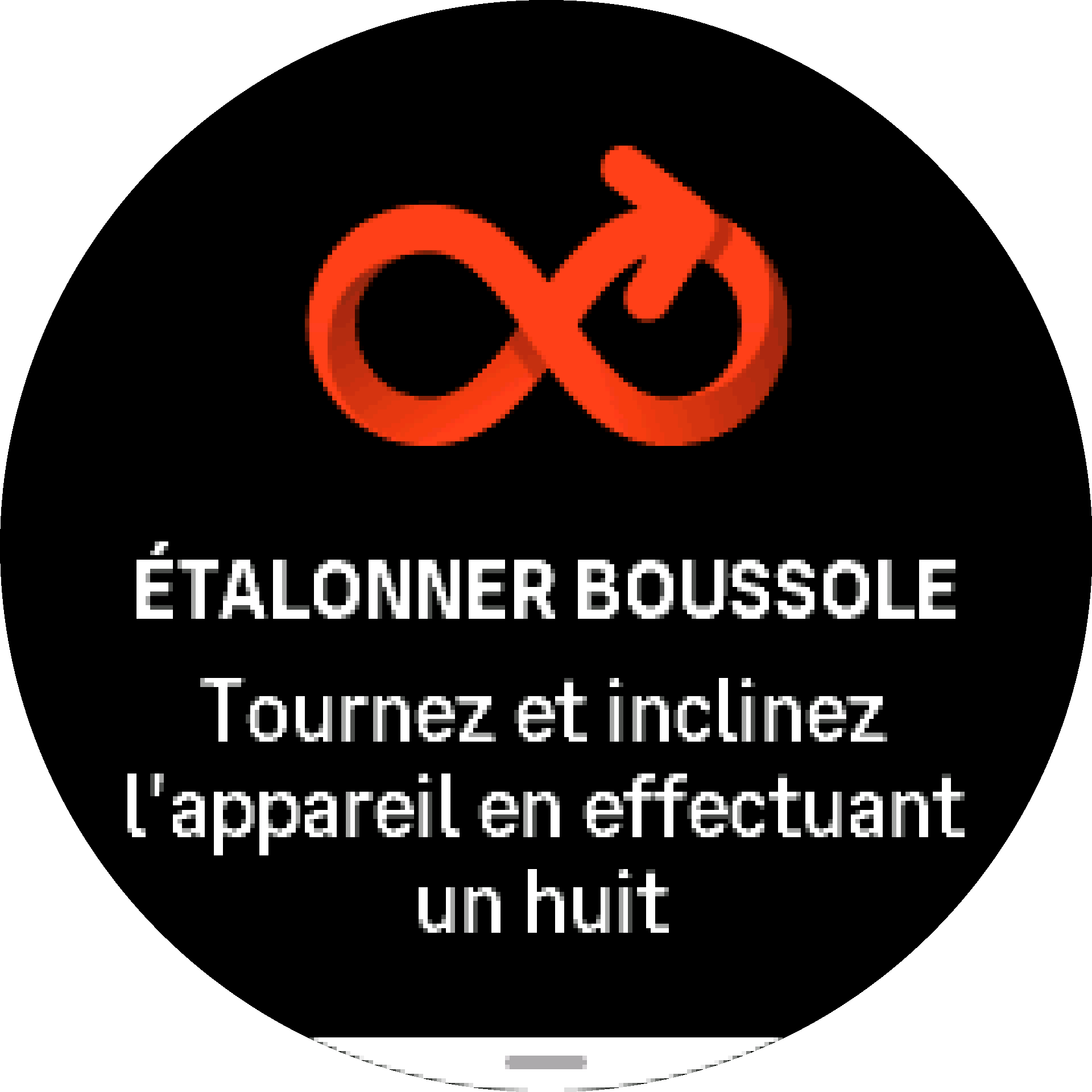

Étalonnage de la boussole
Si la boussole n'est pas étalonnée, vous êtes invité(e) à le faire lorsque vous accédez au widget correspondant.
étalonner la boussole S9PP
REMARQUE:
La boussole s'étalonne pendant son utilisation, mais si la montre est affectée par de forts champs magnétiques ou un coup dur, la boussole peut indiquer la mauvaise direction. Effectuez un nouvel étalonnage pour résoudre ce problème.
