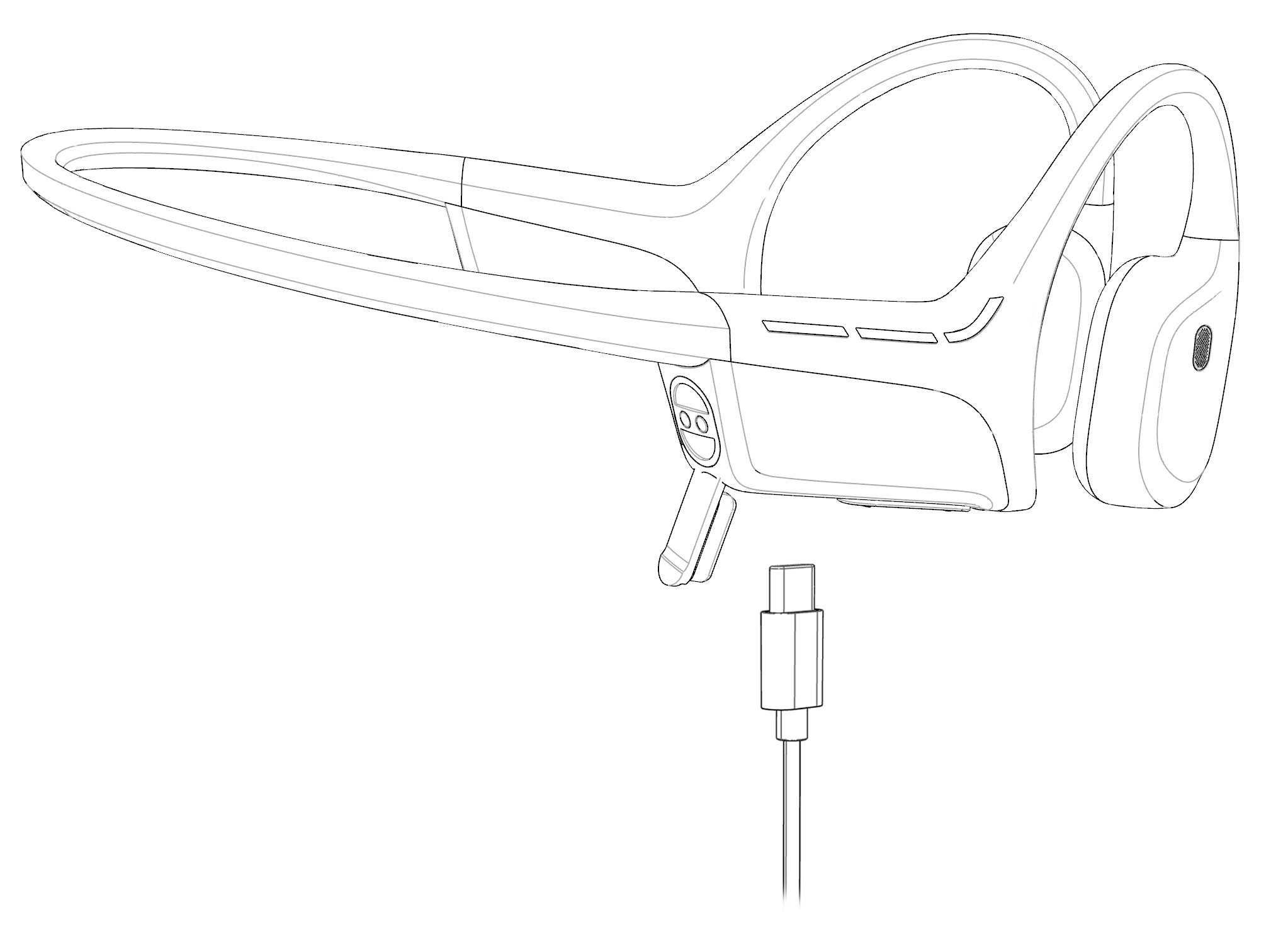

Pour charger votre casque, vous pouvez utiliser le câble USB fourni ou la batterie externe portable.
Câble USB
Le câble de charge USB est inclus dans l’emballage du produit. Pour charger le casque avec le câble, connectez l’extrémité du câble au port de recharge du casque. Si le casque est allumé, il s’éteindra automatiquement au début de la recharge. Lorsque le casque est en charge, les voyants LED sont allumés. Lorsque la batterie est complètement chargée, les voyants LED s’éteignent.

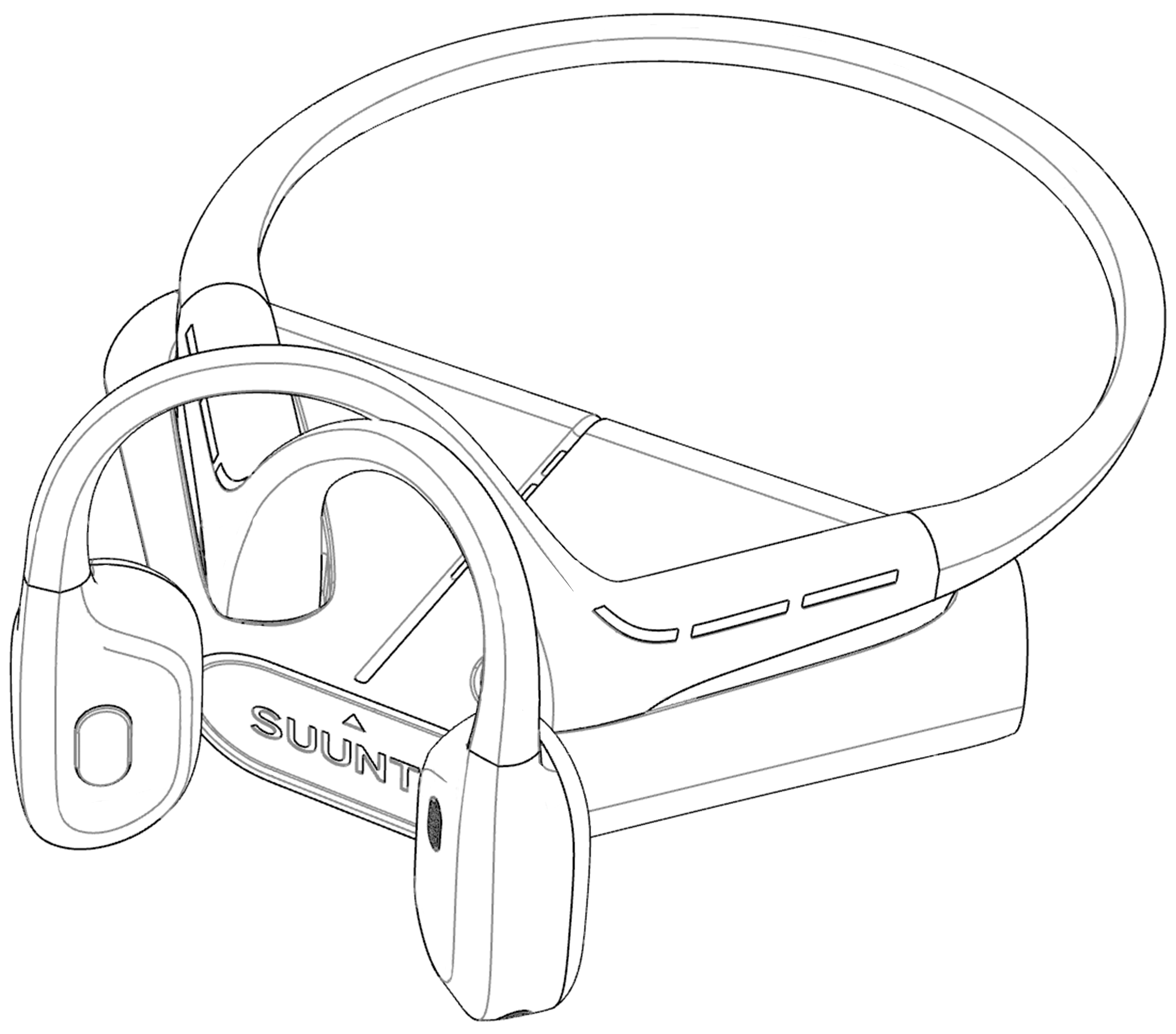

L’emballage du produit contient une batterie externe portable, offrant 24 heures d’autonomie supplémentaires, pour recharger votre casque lors de vos déplacements.
Avant d’utiliser la batterie externe, vous devez la recharger avec un câble USB-C. Pour vérifier l’état de la batterie externe, appuyez sur le bouton situé sur la face avant. Les voyants commencent à clignoter sur le dessus de l’appareil, chaque voyant représentant 25 % de la capacité de la batterie.
Pour charger votre Suunto Wing 2 avec la batterie externe, insérez le casque dans les trous situés sur la partie supérieure de celle-ci. Si le casque est allumé, il s’éteindra automatiquement lorsqu’il sera connecté à la batterie externe. Au début de la recharge, les voyants LED des écouteurs s’allument et les voyants de la batterie externe clignotent pendant une minute. Lorsque la batterie est complètement chargée, les voyants LED du casque s’éteignent.
REMARQUE:
Lorsque vous insérez le casque dans la batterie externe, assurez-vous que les ports de recharge sont en contact. La charge ne démarre que lorsque les lumières du casque sont allumées et que les lumières de la batterie externe commencent à clignoter. Si vous ne voyez pas les lumières, déplacez un peu le casque pour que les ports soient en contact.
