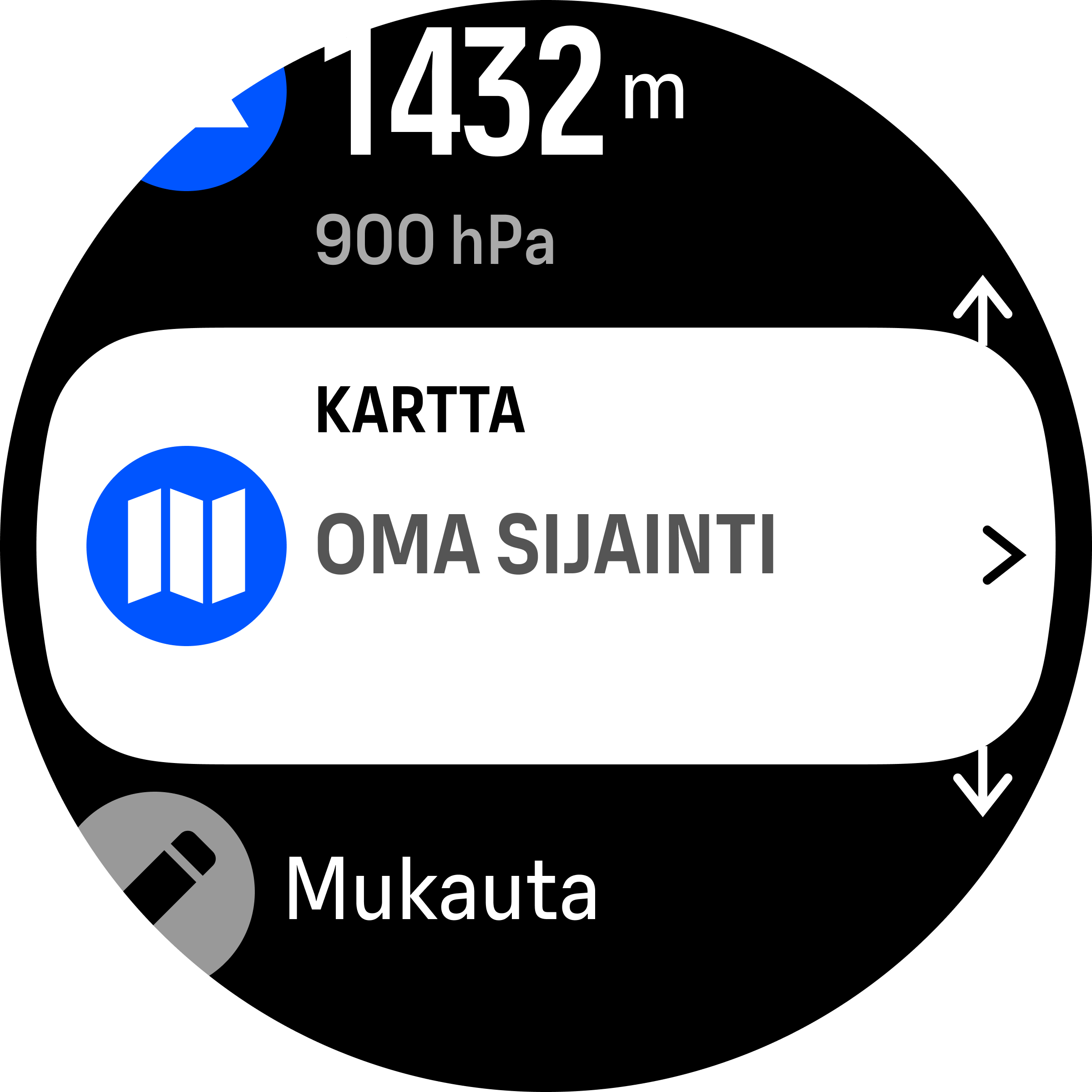

  1. Pyyhkäise kellotaulussa ylöspäin tai paina alapainiketta.
    Voit käyttää navigointitoimintoja myös kellon kompassi-widgetistä.
  2. Valitse Kartta.
    Karttavalikon kohta
  3. Karttanäytössä näkyy nykyinen sijaintisi ja ympäristösi.

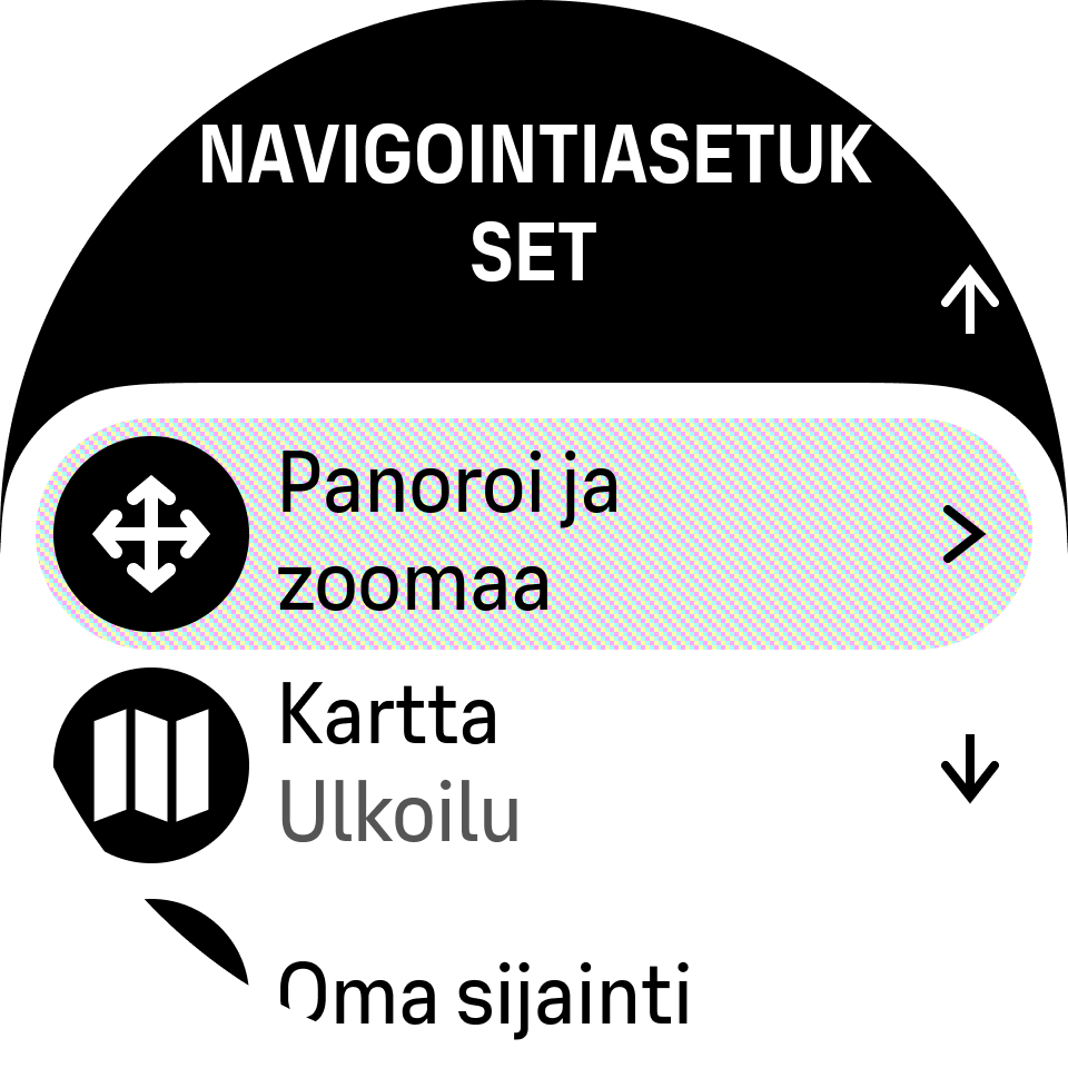

  1. Avaa pikavalintaluettelo painamalla alapainiketta. Pikavalinnoilla pääset nopeasti navigointitoimintoihin, esimerkiksi tarkistamaan nykyisen sijaintisi koordinaatit tai valitsemaan navigoitavan reitin.
    navigointivalinnat Orca
