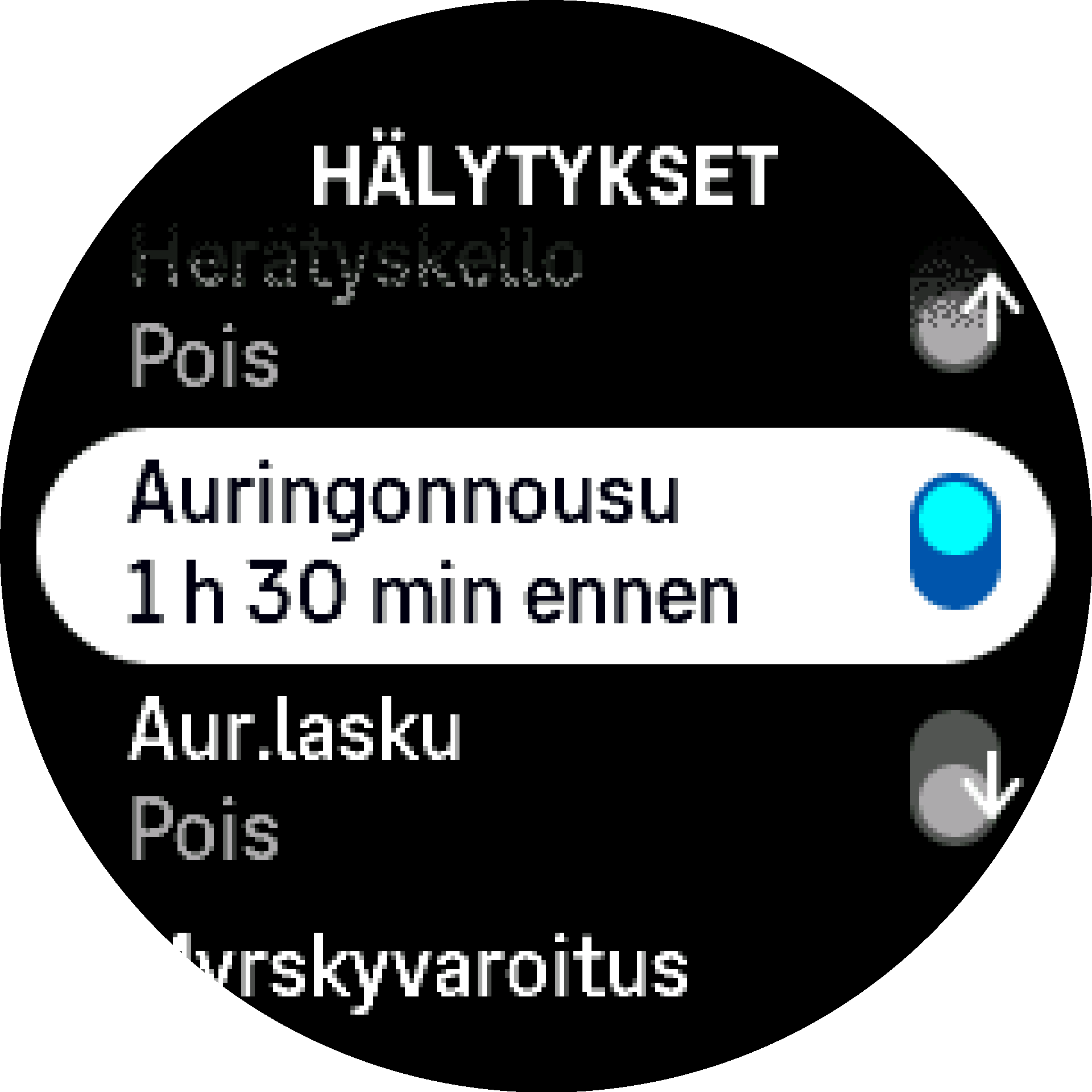

Auringonlasku/-nousuhälytyksen asettaminen:
  1. Avaa Asetukset kellotaulussa pitämällä kruunupainiketta painettuna.
  2. Vieritä kohtaan Hälytykset ja avaa valikko napauttamalla sen nimeä tai painamalla keskipainiketta.
  3. Vieritä hälytykseen, jonka haluat asettaa, ja valitse se napauttamalla sen nimeä tai painamalla kruunupainiketta.
    Auringonnousu-/auringonlaskuhälytyksen vaihto S9PP

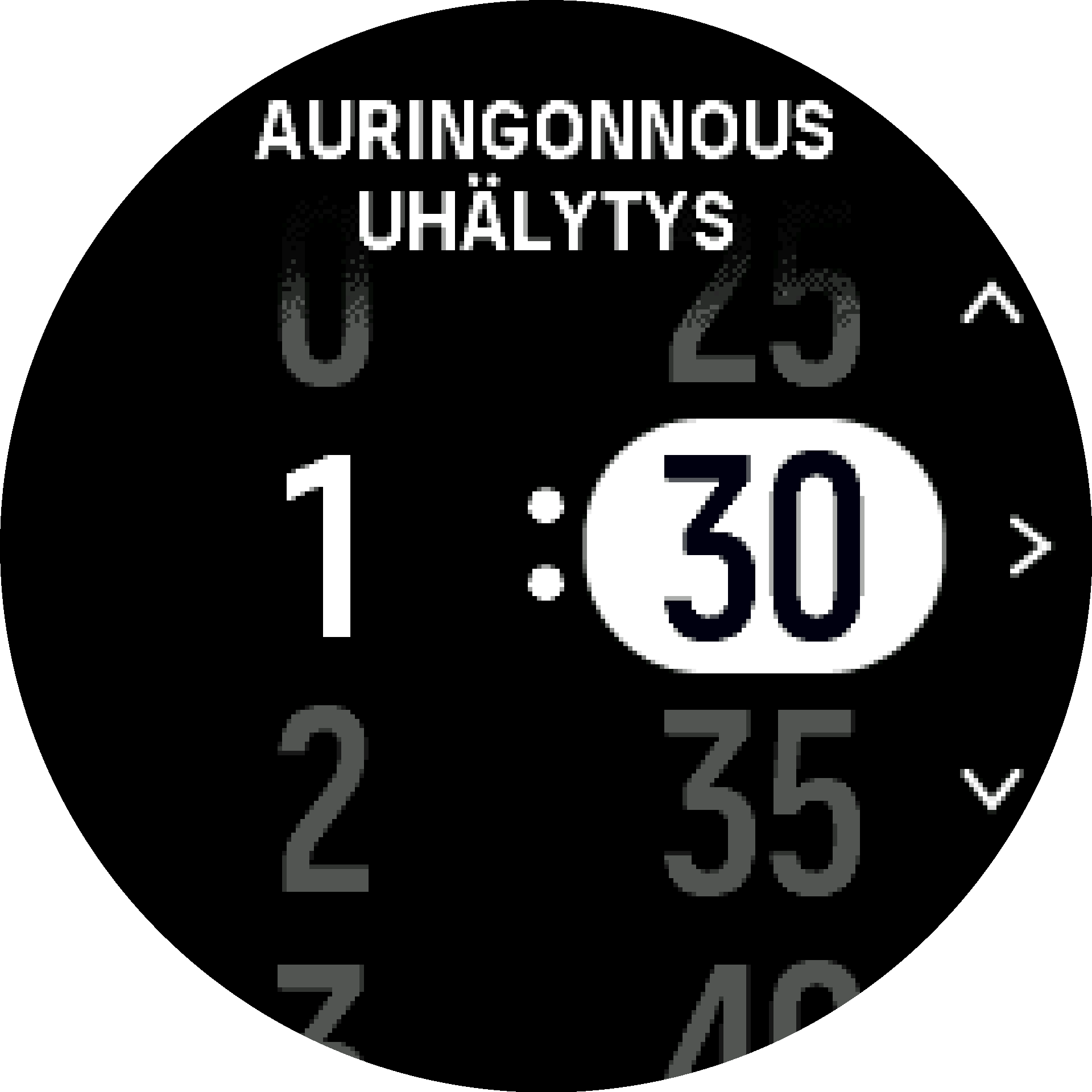

  4. Valitse vierittämällä ylös ja alas kruunupainikkeella tai pyyhkäisemällä näyttöä ylös- tai alaspäin, montako tuntia ja minuuttia ennen auringonnousua/-laskua haluat hälytyksen. Vahvista valinta painamalla keskipainiketta.

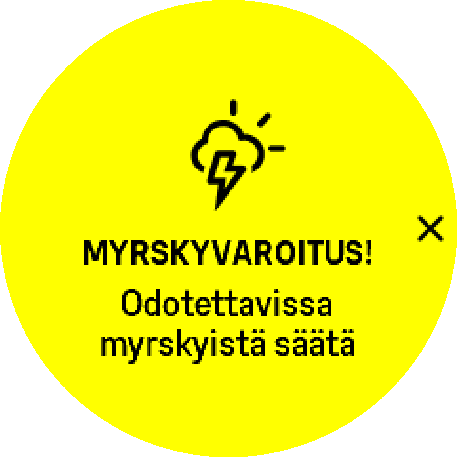

Merkittävä ilmanpaineen lasku tarkoittaa yleensä sitä, että myrsky lähestyy ja on syytä hakeutua suojaan. Kun myrskyvaroitus on käytössä, Suunto Race S antaa äänihälytyksen ja näyttää myrskysymbolin, kun paine laskee vähintään 4 hPa (0,12 inHg) kolmen tunnin aikana.
Myrskyvaroituksen aktivoiminen:
  2. Vieritä kohtaan Hälytykset ja avaa valikko napauttamalla sen nimeä tai painamalla kruunupainiketta.
  3. Vieritä kohtaan Myrskyvaroitus ja ota se käyttöön tai pois käytöstä napauttamalla sen nimeä tai painamalla kruunupainiketta.
Kun myrskyvaroitus soi, voit kuitata sen painamalla mitä tahansa painiketta. Jos mitään painiketta ei paineta, hälytysilmoitus kestää minuutin. Myrskysymboli pysyy näytöllä, kunnes sääolosuhteet rauhoittuvat (paineen lasku hidastuu).
Myrskyvaroitus käytössä S9PP
