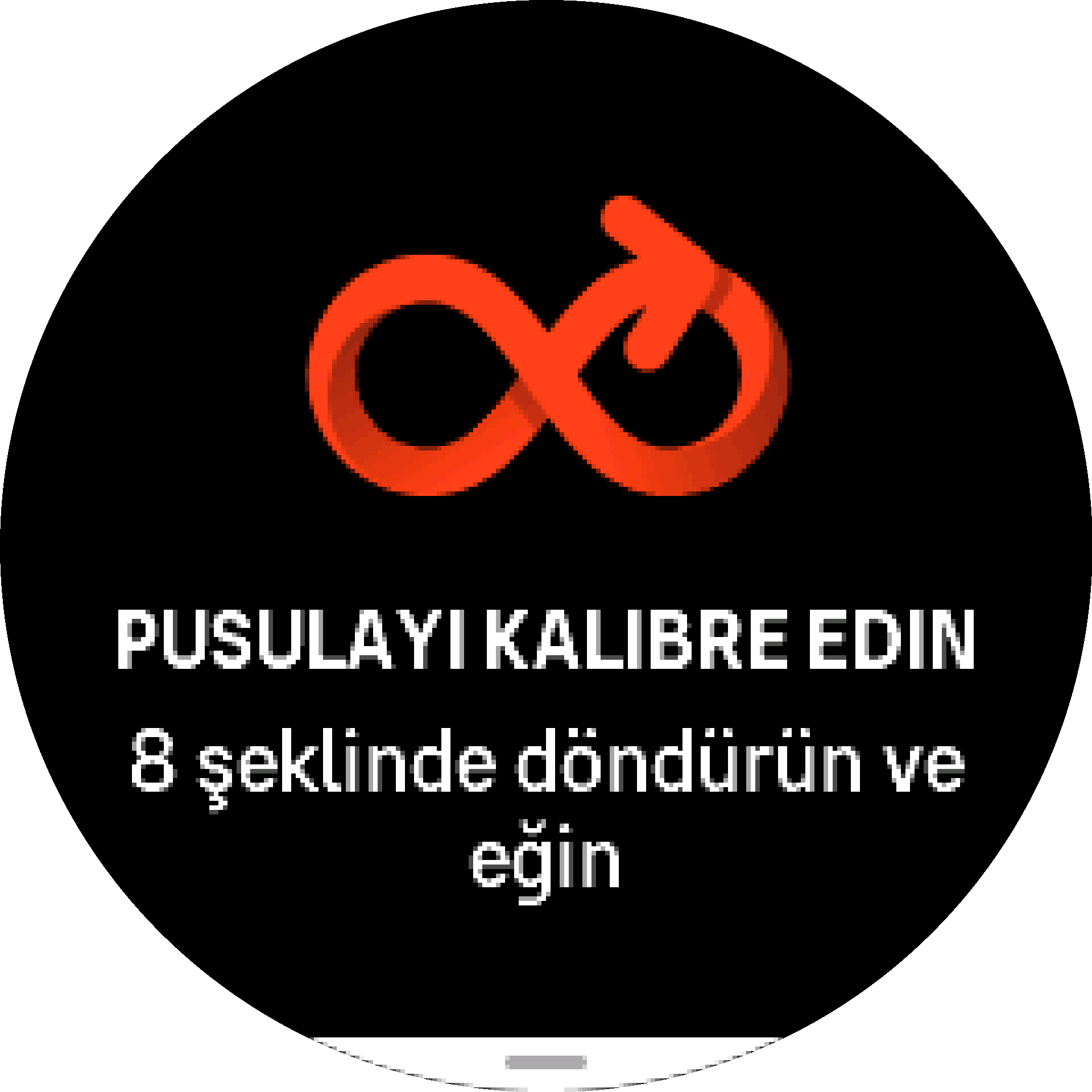

Pusulayı kalibre etme
Pusula kalibre edilmemişse pusula widget'ına girdiğinizde pusulayı kalibre etmeniz istenir.
pusulayı kalibre etme S9PP
NOT:
Pusula kullanılırken kendi kendini kalibre eder ancak saat güçlü manyetik alanlardan etkilenirse veya sert bir darbe alırsa yanlış yönü gösterebilir. Bu sorunu çözmek için yeni bir kalibrasyonu yapın.
