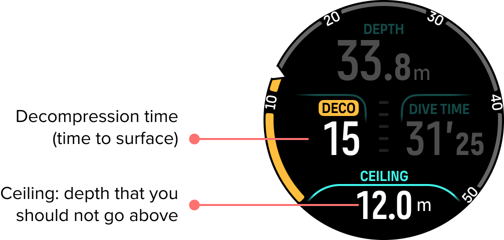

Tavan değeri ilk dekompresyon beklemesi derinliğini gösterir.
deko tavanı

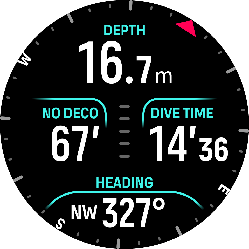

Dalış esnasındda pusulanın kullanılması
Bu Suunto Ocean cihazı kendinizi manyetik kuzeye göre yönlendirmenize imkan tanıyan jiroskop özellikli bir pusulaya sahiptir. Dalış sırasında, orta düğmeye basarak pusulaya erişebilir (pusula yayın üzerinde görülür) veya alt düğmeye basarak alt anahtar penceresinde ana yönlerde ve ara yönlerde derece cinsinden yönü görebilirsiniz.
pusula normalhal

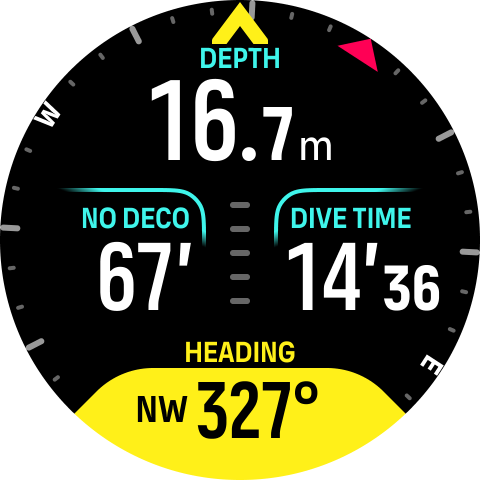

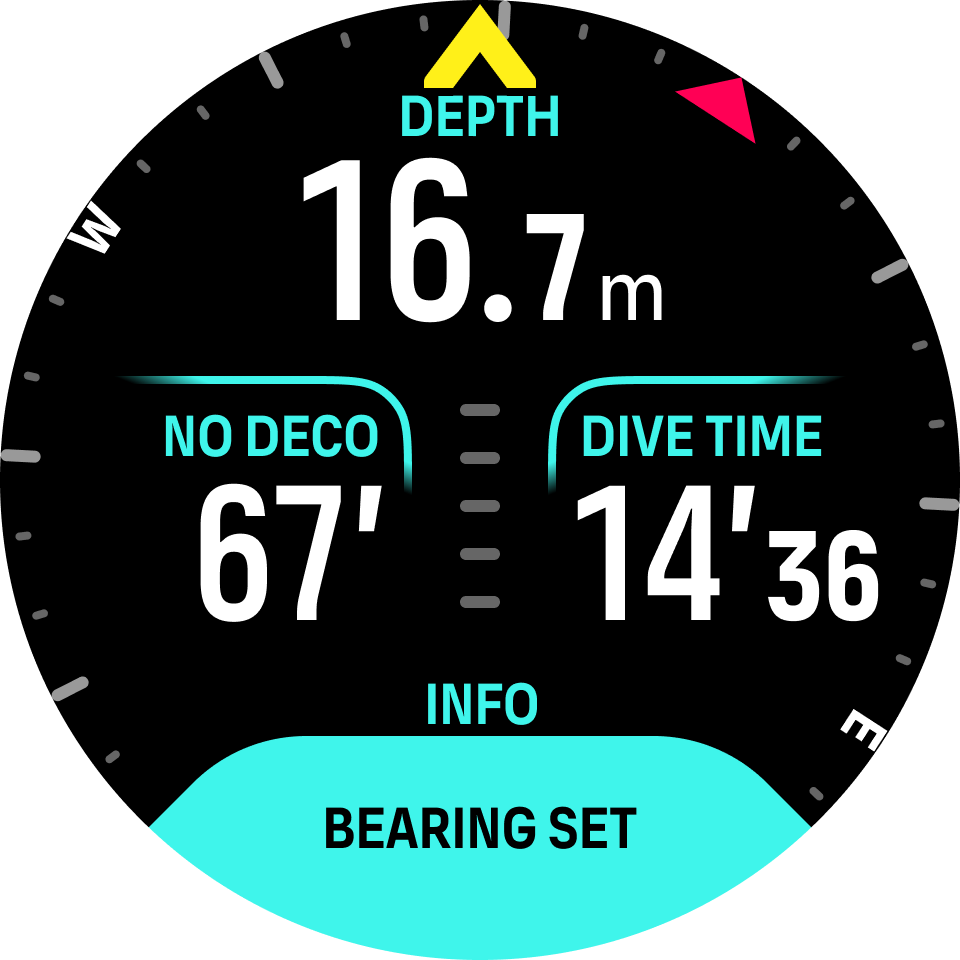

Orta düğmeye uzun basarak kerterizi ayarlayabilirsiniz. Kerteriz ayarlanınca bir bildirim görüntülenir ve kerterizin ucu ayarlanan istikameti belirtmek için pusula yayının üzerinde görülür. Kerteriz ayarlandığında kerterizin ucu ayarlanan istikameti belirtmek için pusula yayının üzerinde sabit kalır. Ucun zıt tarafında yer alan turuncu girinti karşı gelen yönü (180 derece) göstermek içindir.
pusula kerterizayarıpusula kerterizayar
Kerteriz ortadaki düğmeye tekrar uzun basılacak dilediğiniz zaman sıfırlanabilir.

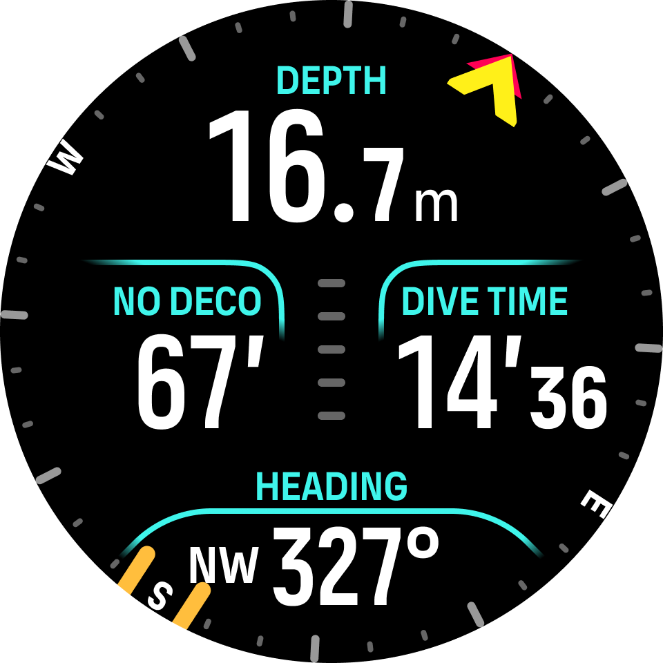

Kerteriz değeri değişim ekranında mevcuttur ve pusula yayı olmadan bağımsız olarak kullanılabilir. Değişim ekranında görünen kerteriz değeri ile ayarlanan yön aynı hizadaysa, değişim ekranının değeri sarı veya turuncuya döner (karşı gelen yön).
pusula hizalandı
NOT:
Değişim ekranı renk değişimi marjı durumun görünür olması için ayarlanan değere kıyasla +/-5°'dir.

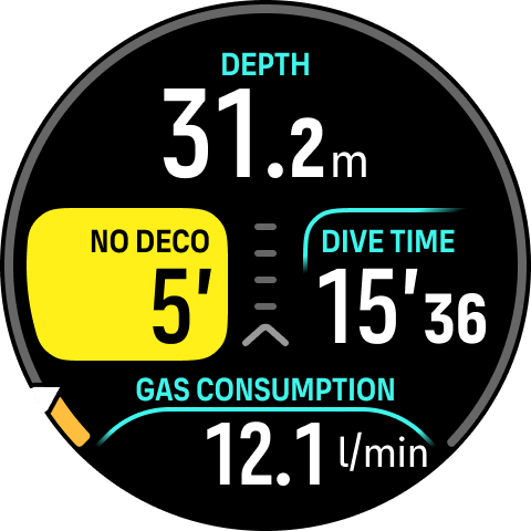

  3. No deco süreniz 5 dakikaya ulaşırsa, sarı bir dikkat alarmı tetiklenir. Suda yükselirken ve No deco değeri arttığında, alarm kesilir. Ayrıca herhangi bir tuşa basarak alarmı susturabilirsiniz. No deco alarmına rağmen daha derinlerde kalmaya devam etmek dekompresyon yükümlülüğüne neden olabilir. Yeterli eğitim almadığınız sürece dekompresyon dalışı yapmayın.
    Dekosuz süresi 5dk

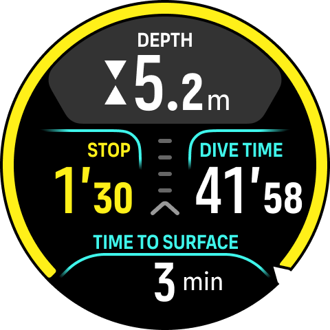

  6. 2,4 ile 6 m (7,9 ile 20 ft) arasında olduğunuzda, bir emniyet beklemesi sayacı belirir ve önerilen beklemeye kadar geri sayar. Bekleme gerçekleştirildikten sonra Bekleme yapıldı bildirimi görüntülenir.
    emniyet beklemesi sarıBirden fazla gaz bekleme yapıldı

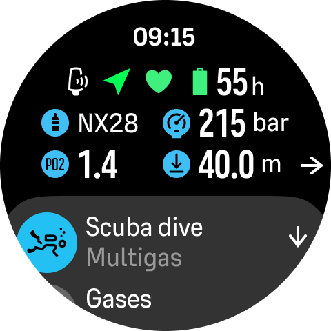

  1. Dalış öncesi ekranı - aktif gazı gösterir (NX28), ppO2 ve MOD ayarlayın.
    çoklu gaz dalış öncesi

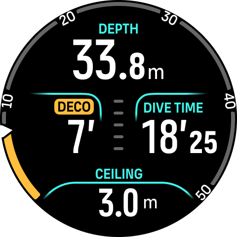

  3. NDL 0’a gelir ve dekompresyon gereklidir. Gösterge, Deko süresi olduğu belirterek turuncuya döner. NDL alanı, deko beklemeleri ve emniyet beklemesi dahil TTS değerini gösterir. Tavan Değeri değişim ekranında görüntülenir.
    çoklu gaz dekodalışı

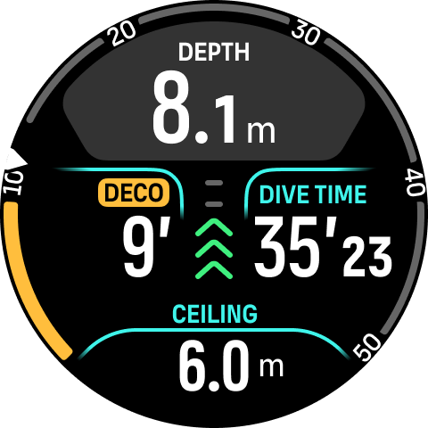

  4. Tavan değeri 9 m'dir, dolayısıyla yükselme hızı sınırları dahilinde bu derinliğe kadar yükselebilirsiniz. Tavan derinliğine yaklaşıldığında ve dekompresyon aralığı alanına girildiğinde, derinlik sayısının yanında iki ok belirir ve Deko alanında 1 dakikalık bir deko beklemesini gösteren bir sayaç belirir. Geri sayım 0 olduğunda, TTS değeri tekrar görüntülenir ve tavan değeri 3 m daha sığa, 6 m olarak değişmiştir.
    çoklu gaz deko9mçoklu gaz deko6

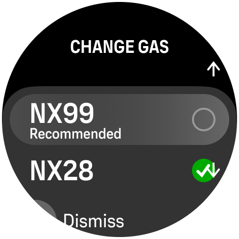

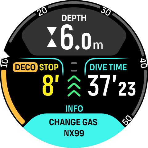

  5. 6 m’de gaz değiştir. Dekompresyon süresi her zaman Gaz listesinde bulunan tüm gazları kullandığınız varsayılarak hesaplanır. 6 m'ye çıkıldığında, NX99'a bir gaz değişikliği önerilir. Geçiş yapıldığında, mevcut gazın bilgileri görüntülenir. Gaz değişimini reddetmeye karar verirseniz, dekompresyon bilgileri doğru olmayacaktır.
    gazdeğiştirgazlistesinideğiştir

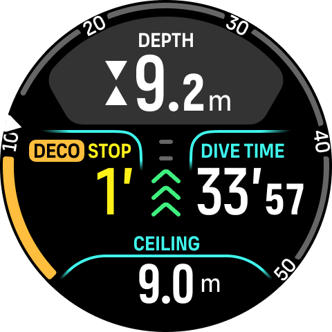

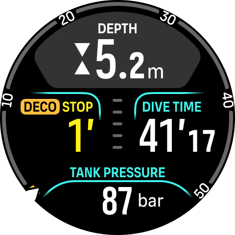

  6. Son beklemeye varılıyor. Dekompresyon süresi dolduğunda, deko rozeti ekrandan kaybolur ve bekleme bir emniyet beklemesine dönüşür. Bu örnekte, emniyet beklemesi Ayarlı olarak ayarlanmıştır, yani 6 m'de daha uzun süre nedeniyle geri sayım 1'30'da başlar.
    080501080502

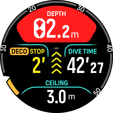

  7. Dekompresyon veya emniyet beklemesi aralığının üzerine çıkarsanız, bir ok ve bir uyarı tetiklenir ve aralığa geri inmenizi istenir.
    çoklugazaşağıok

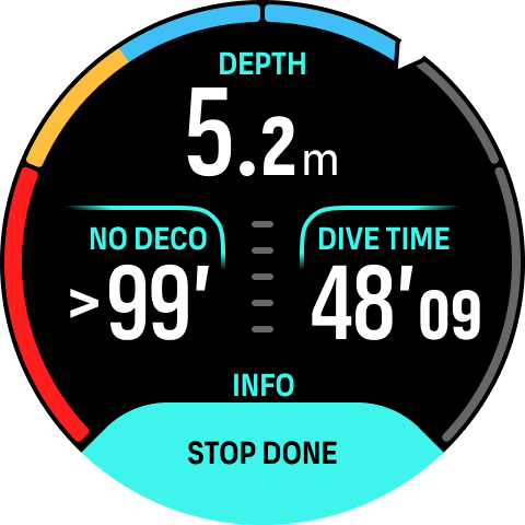

  8. Tüm beklemeler tamamlandığında, Bekleme yapıldı bilgisi değişim ekranında görünür ve ardından yüzeye çıkmak güvenlidir.
