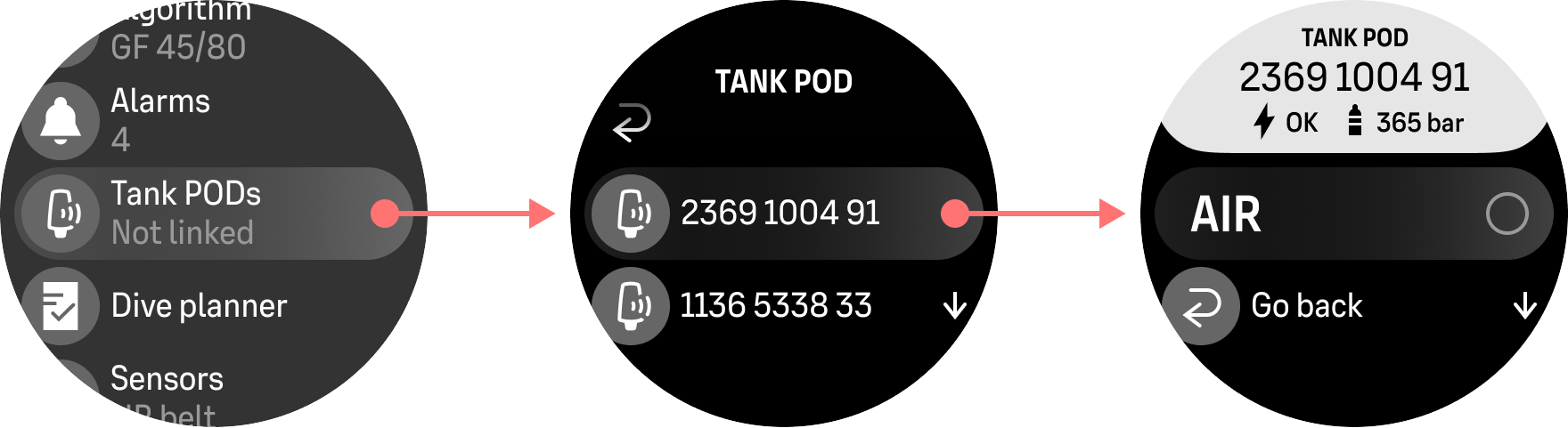

Kurulum yapmak ve Suunto Tank POD’a bağlamak için:
  1. Tank POD’u Tank POD hızlı kılavuzunda veya Tank POD kullanım kılavuzunda anlatıldığı şekilde kurun.
    NOT:
    En doğru tüp basıncı okumalarını sağlamak için Suunto, Suunto Tank POD'u cihazınızı Suunto Ocean takarken aynı tarafta olacak şekilde takmanızı önerir.
  2. Tank POD'u kurduktan ve vanayı açtıktan sonra, Tank POD üzerindeki yeşil LED'in yanıp sönmesini bekleyin.
  3. Dalış seçenekleri menüsünün içindeki Tank POD menüsüne gidin. Tank POD’unuzun aktif ve erişim alanı içinde ise, Tank POD seri numarasının listelendiğini görürsünüz.
  4. Doğru Tank POD’u seçin ve pil durumunu ve tüp basıncını kontrol edin.
  5. Doğru gazı listeden seçerek Suunto Tank POD’la bağlantı kurun (çoklu gaz ile dalış yapıyorsanız).
  6. Doğru gaz tüketimi ölçümünü etkinleştirmek için tüp boyunun doğru olduğundan emin olun.
  7. Ana menüye Geri Dönün ve Tank POD’un seri numarasının Tank POD menüsünde listelendiğini göreceksiniz.

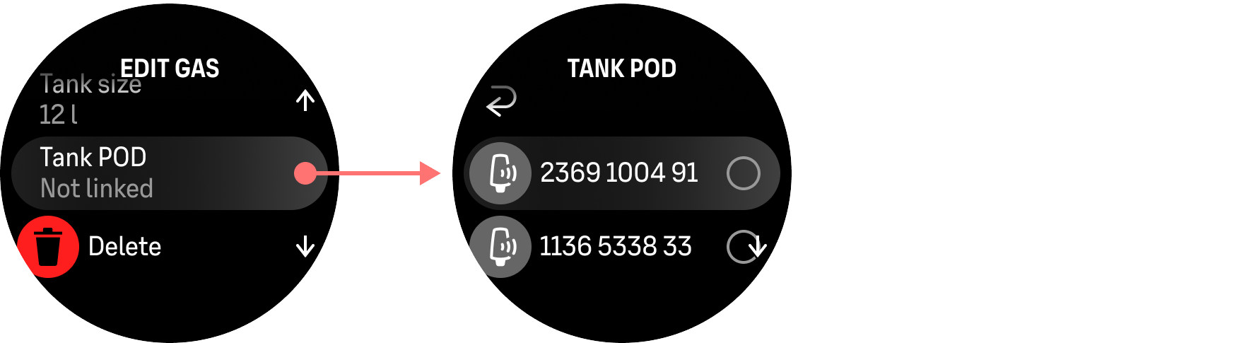

Alternatif olarak, Suunto Tank POD’u Gazlar menüsünden bağlayabilirsiniz:
  1. GazlarMenüsünde Tank POD’u bağlamak istediğiniz gazı seçin.
  2. Gazı düzenle görünümüne gidin ve Tank POD ayarlarına inin.
  3. Tank POD’nin aktif ve kapsama alanı içinde olduğundan emin olun. Listeden Tank POD’unuzun seri numarasını seçin.
    tank pod gazları eşleştir

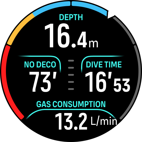

Gaz tüketimi
Dalışınız sırasında gerçek gaz basıncınızı saat ekranındaki değişim ekranından takip edebilirsiniz. Ayrıca dalıştaki ortalama gaz tüketimini cihazdaki dalış özetinde ve Suunto uygulamasında görebilirsiniz.
Ekrandaki Gaz Tüketimi verileri, bulunduğunuz derinlikteki bir dalış sırasında gerçek zamanlı gaz tüketim oranınızı ifade eder. Kişisel solunum hızınızı hesaplamak için, Suunto Ocean akciğerlerinizin dakikada maruz kaldığı gaz hacmi olan dakikadaki solunum hacmi (RMV) kullanılır ve L/dak veya cu ft/dak ile ölçülür. Doğru gaz tüketimi için Gazı düzenle menüsünde gaz için doğru tüp boyutunu tanımlamanız gerekir. Bkz. Gazı düzenle. Varsayılan tüp boyu daima 12 lt (80 cu fit)’dir.
gaz tüketimi ekranıgaz tüketimi özeti
Dalış sırasındaki gaz tüketimini hesaplamak için Suunto Ocean‘de kullanılan RMV formülü aşağıdaki gibidir:
Hesaplama, gerçek derinliğe ve 50 - 170 saniye arasında değişen bir aralıkta hesaplanan kullanılan ortalama gaz hacmine (atmosferik basınçta) dayanmaktadır.
RMV formülü
