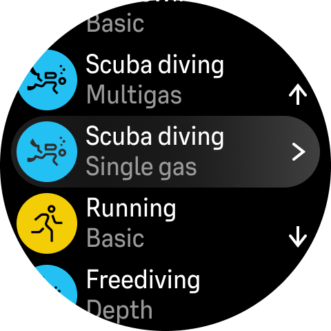

Suunto Ocean Tüplü dalış için iki dalış moduna sahiptir: Tek gaz Ve Çoklu gaz ve bir serbest dalış modu: Serbest dalış (derinlik). Tüm dalış modlarını saat kadranından aşağı kaydırarak veya üst düğmeye basarak ana menü altında bulabilir ve orta düğmeye basarak modu seçebilirsiniz.
Dalışa hazırlanma dalış modları

Dalış modları
Suunto Ocean belirli dalış türlerine hazırlanmak için önceden tanımlanmış ayarlarla birlikte gelen iki tüplü dalış modu ve bir serbest dalış moduna sahiptir.
Tek gaz:
Bu dalış modu, tek bir gazla (Hava veya Nitroks) dekompresyonsuz eğlence amaçlı dalış için en uygun olanıdır.
  • Bir aktif gaz, beş adede kadar devre dışı gaz
  • Hava veya Nitroks karışımları
  • Tank POD aktif gaz ile eşleşiyor
Çoklu gaz:
Bu dalış modu, çoklu gazla yapılan teknik dalışlar için en uygunudur.
  • Beş adede kadar etkin ve devre dışı gaz
  • Hava veya Nitroks karışımları, NX99’ kadar
  • Yüzeye kalan süre (TTS), ppO2 her zaman dalış ekranında
  • Tank POD çoklu gaz ile eşleşiyor
Serbest dalış:
Bu dalış modu eğlence amaçlı serbest dalış için tasarlanmıştır.
  • Ayrı su altı ve yüzey görünümleri
  • Alçalma ve yükselme hızı
  • Birden fazla dalış süresi ve derinlik alarmı seçenekleri

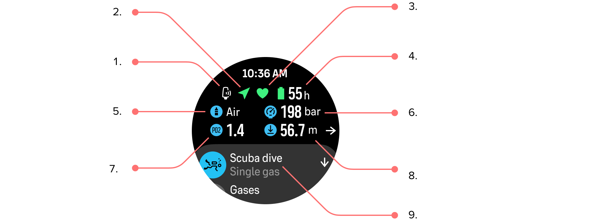

Dalış öncesi ekranı ve dalış seçenekleri
Dalış öncesi ekranı tüm dalış modları için aynıdır, ancak her modda dalış ihtiyaçlarınıza göre ayarlanabilen birkaç dalış moduna özgü seçenek vardır.
Dalış modunda ne kullandığınıza bağlı olarak dalış öncesi ekranda kalp hızı, Tank POD ve GPS gibi bir dizi simge görünür. Aşağıdaki ögeler ekranda görülebilir:
tüplü dalışa başlamadan önce özet
  1. Bağlanmış ve aktif ise Tank POD simgesi
  2. Etkinleştirilmişse GPS sinyali
  3. Etkinleştirilmişse kalp hızı
  4. Saat cinsinden kalan pilin süresi
  5. Aktif gaz karışımı
  6. Tank POD’ye bağlanmış ve aktifse Tüp basıncı
  7. Aktif gaz için belirlenmiş azami kısmi basınç sınırı (ppO2)
  8. Aktif gaz için azami çalışma derinliği (MOD)
  9. Aktif dalış modu
GPS sinyali:Ok işareti (bağlı GPS) arama sırasında gri renkte yanıp söner, sinyal bulunduğunda yeşil renge döner. Doğru GPS konumu için suya atlamadan önce GPS simgesinin yeşile dönmesini beklemenizi öneririz.
Kalp hızı:Kalp simgesi (kalp hızı) arama sırasında gri renkte yanıp söner ve bir sinyal bulunduğunda, kalp hızı sensörü kullanıyorsanız bir kemere bağlı renkli kalp şekline veya optik kalp hızı sensörü kullanıyorsanız kemersiz renkli kalp şekline döner. Kalp hızı sensörünü eşleştirmek için bkz. POD'ları ve sensörleri eşleştirme
Tank POD:Soldaki tüp simgesi yalnızca gazınızla eşleştirilmiş bir Tank POD'unuz varsa ve aktifse görünür.
Pil:Pil simgesi size pil bitmeden önce kaç saat daha dalış yapabileceğinizi gösterir.
Dalış öncesi ekranını yukarı kaydırırken aşağıdaki ayarlara erişebilirsiniz:
dalış seçenekleri
Dalış modunu değiştirme:
Dalış modu adına dokunarak dalış modunu başka bir dalış moduna veya başka bir egzersiz moduna değiştirebilirsiniz.
Gazlar:
Gazlar menüsünden dalış gazlarınız için oksijen yüzdesini ve ppO2 ayarlarını değiştirebilirsiniz. Bkz. Gazlar.
Algoritma:
Algoritma ayarları, belirli dalış modu için dekompresyon algoritmanızı değiştirme seçenekleri sunar. Bkz. Algoritma ayarları.
Alarmlar:
Belirli bir derinlik, dalış süresi veya tüp basıncına ulaşıldığında tetiklenecek alarmları belirleyebilirsiniz. Dalışla ilgili alarmlar hakkında daha fazla bilgi edinmek için bkz. Dalış alarmları
Tank POD:
Tank POD menüsü, mevcut Tank POD'larını gazınıza bağlamak ve bağlantısını kaldırmak içindir Bkz. Kurulum ve Suunto Tank POD’a bağlama.
Sensörler:
Dalışınızı kaydetmek için kalp hızı sensörünüzü eşleştirin. Bkz. POD'ları ve sensörleri eşleştirme.
Dalış ayarları:
Dalış ayarları menüsünde dalış modlarınız için çeşitli ek ayarları bulabilirsiniz. Mevcut seçenekler için bkz. Dalış ayarları.

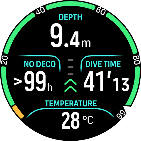

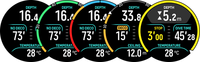

Ana dalış görünümü
Dalış öncesi ekranında iken orta düğmeye basarak farklı dalış görünümleri arasında gezinebilirsiniz. Varsayılan dalış ekranında aşağıdaki bilgileri görürsünüz:

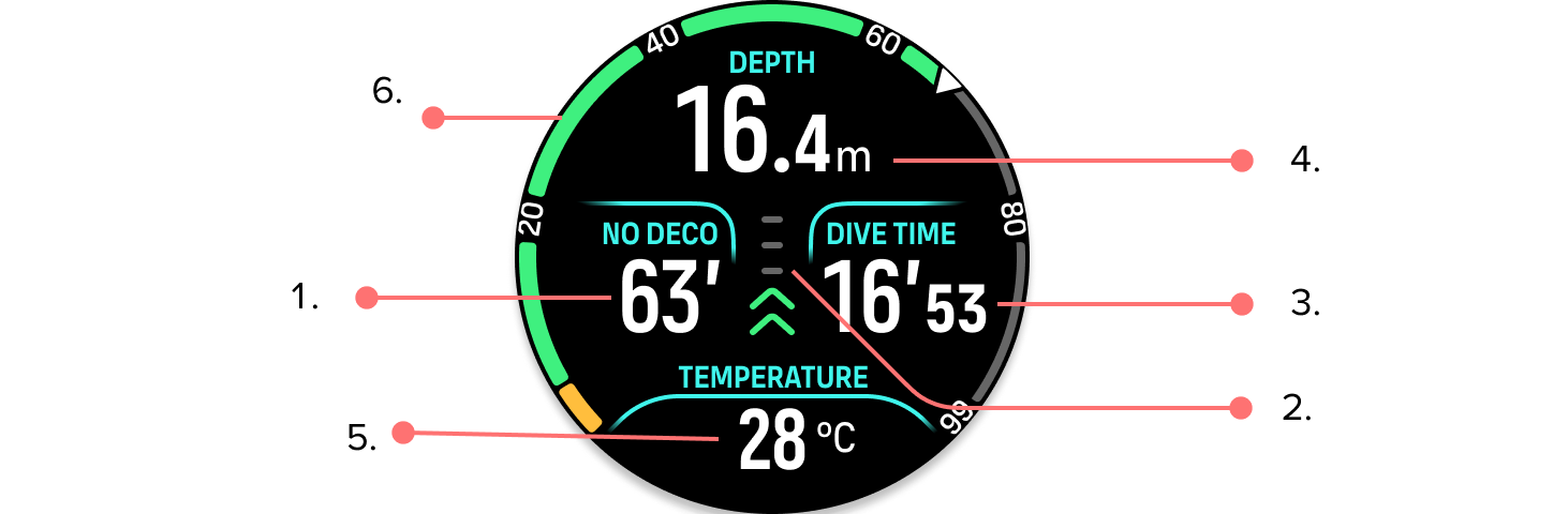

tüplü dalış arayüzü özeti
  1. Dekompresyon bilgisi
  2. Renkli kodlama ile yüzeye çıkma hızı
  3. Dalış süresi
  4. Derinlik
  5. Değiştirilebilir bilgilere sahip değişim ekranı
  6. Önemli bilgileri gösteren yay: dekosuz sınırı, tüp basıncı, yüzeye kalan süre, bekleme süresi
Dalış sırasındaki önemli bilgiler
Dalış sırasında saatinizde aşağıdaki bilgiler görüntülenir:
Dekompresyon bilgisi:
Ekrandaki dekompresyon alanı sabittir ve aşağıdaki durumlarda aşağıdaki verileri gösterir:
Su üstündeki süre:Yüzeye çıkarken, dekompresyon alanı bir çıkış sayacı ile değiştirilir. Bir dalıştan suyun yüzüne çıkma ile bir sonraki dalış için alçalmaya başlama arasında geçen süreyi gösterir. Süreyi dakika ve saniye olarak bir saate kadar gösterir. Süre bir saatin üzerinde ise 24 saate kadar saat ve dakika olarak ondan sonra ise yedi güne kadar saat olarak ve daha sonra sadece gün olarak gösterilir.
yüzey sayacı

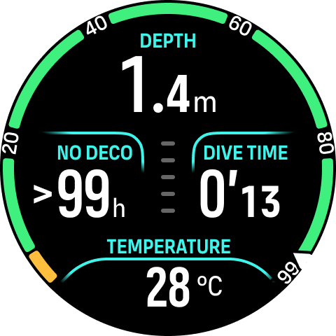

Dekompresyon Limiti Yok (NDL):Bir dalış başladığında, yüzey sayacı NDL süresi ile değiştirilir. Zorunlu dekompresyon duraklamaları gerekene kadar mevcut derinlikte dakika cinsinden kalan süreyi gösterir. NDL süresi 99 dakikanın üzerinde ise >99 olarak gösterilir. NDL süresi 5 dakika veya daha az olduğunda, zorunlu bir alarm tetiklenir ve ekran alanı çözülene veya dekompresyon bilgileriyle değiştirilene kadar vurgulanır. Zorunlu alarmlar hakkında daha fazla bilgi için bkz. Zorunlu dalış alarmları
tüplü dalış ekranı NDL99
NDL 2

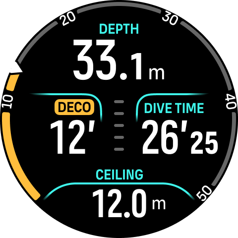

Deko süresi:NDL süresi aşılırsa, bir alarm tetiklenir ve NDL süresi dakika cinsinden yüzeye kalan optimum süre (TTS) ile değiştirilir. Bir Deco rozeti görünür, NDL yayı aynı TTS süresini gösteren turuncuya döner ve değişim ekranında tavan değeri görünür. Tavan değeri dekompresyon beklemesi derinliğini gösterir. Herhangi bir düğmeye basılarak onaylanabilen bir alarm da tetiklenir. Dekompresyon dalışı hakkında daha fazla bilgiyi şuradan okuyabilirsiniz: Dekompresyon dalışları
deko dalışı 1

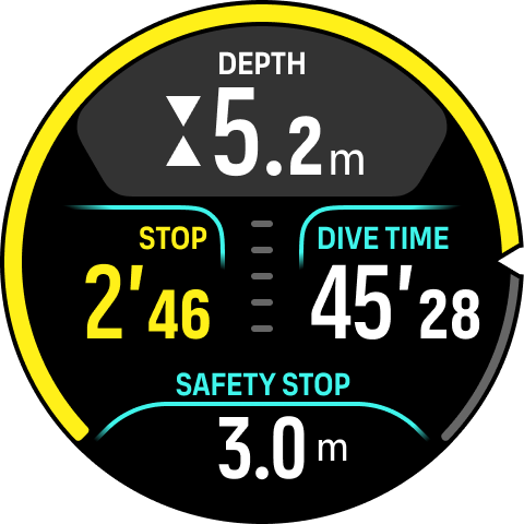

Emniyet Beklemesi:Dalış sırasında bir emniyet beklemesi veya deko beklemesi gerekiyorsa, NDL veya dekompresyon bilgisi, dakika ve saniye cinsinden gerekli bekleme süresini geri sayan bir bekleme sayacı ile değiştirilir. Bekleme derinliği aralığı derinlik alanında gösterilecektir. Bekleme tamamlandığında, Bekleme yapıldı değişim ekranında görüntülenir. Algoritma ayarlarında emniyet beklemesi süresini 3, 4 veya 5 dakika olarak ayarlayabilirsiniz (varsayılan uzunluk 3 dakikadır).
emniyet beklemesi
Çıkış hızı:
Dalış sırasında ekranın ortasındaki çubuk ne kadar hızlı yükseldiğinizi gösterir. Bir çubuk adımı dakikada 2 m'ye (6,6 ft) karşılık gelir.
çıkış hızı 1
çıkış hızı
Çubuk aşağıdakileri gösterecek şekilde renkli kodlanmıştır:
  • Gri yüzeye çıkış hızının dakikada 2 m'den (6,6 ft) az olduğunu gösterir
  • Yeşil yüzeye çıkış hızının dakikada 4 m (13 ft) ile dakikada 8 m (26 ft) arasında olduğunu gösterir
  • Sarı yüzeye çıkış hızının dakikada 8 m’den (26 ft) fazla olduğunu gösterir
  • Kırmızı yüzeye çıkış hızının dakikada 10 m (33 ft) olduğunu gösterir
  • Vurgulanmış kırmızı yüzeye çıkış hızının 5 saniye veya daha uzun süre boyunca dakikada 10 m'nin (33 ft) üzerinde olduğunu gösterir

Temel bilgileri gösteren yay

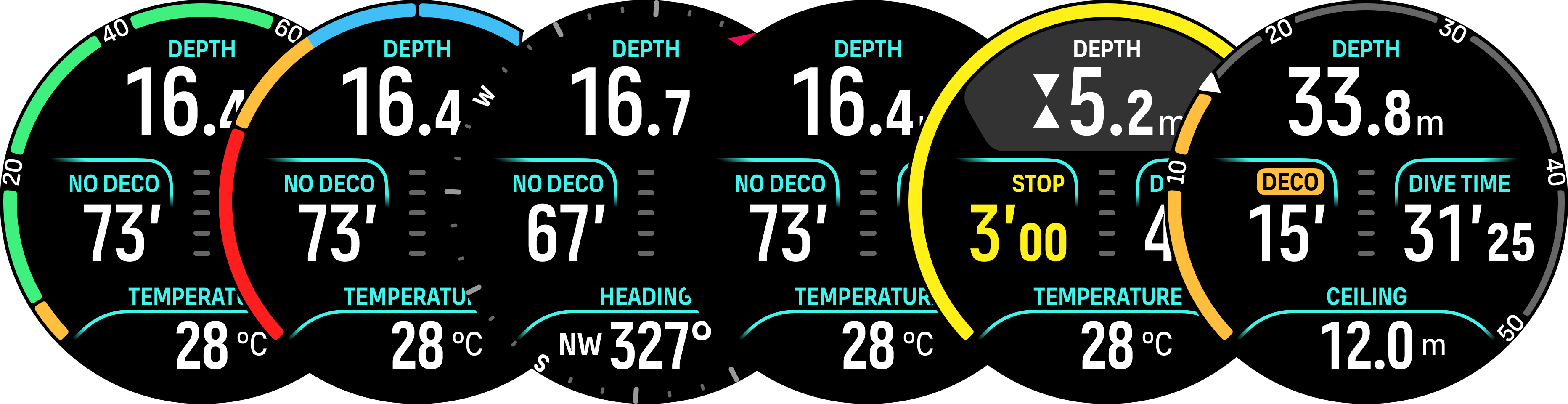

Suunto Ocean hem Tek gaz hem de Çoklu gaz modları için farklı yayları içerir
temel bilgileri gösteren yay
Dekosuz: Yay, 0 - 99 arasında sabit bir aralıkta dekosuz süresini gösterir. Yay, 5 - 99 aralığı için yeşil, 0 - 5 aralığı için turuncu renktedir. Değer 99'dan yüksekse, gösterge sonunda durdurulur.
Tüp basıncı: Saat bir Suunto Tank POD ile eşleştirilmişse yay, tüp basıncını gösterir. Aralık, bir dalışın başlangıcındaki Tank POD basınç okuma değerine göre belirlenir ve 250 bar veya 350 bar olabilir. Yay üzerindeki çubuklar, birim ayarlarına bağlı olarak her zaman 50 bar veya 500 psi'yi temsil eder. Renkler aralığın belirli kısımlarını temsil eder ve her zaman sabittir:
  • Kırmızı 50 bar / 750 psi veya daha az
  • Turuncu 51 bar – 80 bar / 750 psi – 1000 psi
Tank POD eşleştirilmemişse veya sinyal alınmıyorsa, yay gridir. Tank POD’nizin nasıl bağlanacağını öğrenmek için bkz. Kurulum ve Suunto Tank POD’a bağlama.
Pusula Yay, manyetik kuzeyi (kırmızı okla işaretlenmiş) ve dört ana yönü göstermektedir. Bkz. Dalış esnasındda pusulanın kullanılması
Boş: Yay olmadan dalış görünümü
Ayrıca, iki dinamik yay bulunur.
Bekleme sayacı: Bir bekleme gerekiyorsa yay, dalış görünümü ekranına karşılık gelen değeri gösterir.
TTS: NDL süresi aşılırsa, yay turuncuya döner ve Yüzeye kalan süre (TTS) gösterir. TTS yay aralığı 0 - 50 dakikaya sabitlenmiştir. Değer 50'den büyükse, gösterge sonunda durdurulur.
Yaylar arasında geçiş yapmak için ortadaki düğmeye basın.

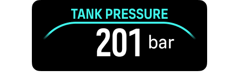

değişim alanı tüp basıncıTüp basıncı (tüp basıncı)Tüp basıncı, bir Tank POD’ye bağlanmış ise aktif gazınız için belirlediğiniz birimdedir (bar veya PSI).

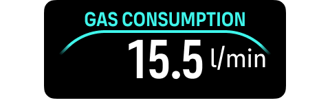

gaz tüketimi 1Gaz Tüketimi (gaz tüketimi) (L/dak veya cu ft/dak)
Gaz tüketimi, dalış sırasında gerçek zamanlı olarak gazı tüketme hızınız anlamına gelir. Gerçek gazı tüketme hızı dakikada litre (dakikada fit küp) cinsinden ölçülür ve mevcut derinlik için hesaplanır. Daha fazla bilgi için bkz. Gaz tüketimi.

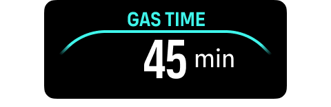

değişim alanı gaz süresiGaz zamanı (gaz süresi)Gaz süresi, mevcut derinlikte kalabileceğiniz süre anlamına gelir. Daha fazla bilgi için bkz. Gaz süresi.

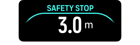

değişim alanı emniyet beklemesiEmniyet Beklemesi (emniyet beklemesi)
10 metreyi (33 ft) geçen her dalış için üç (3) dakikalık bir emniyet beklemesi her zaman tavsiye edilir. 10 metre (33 ft) aşıldıktan sonra, değişim ekranında emniyet beklemesinin asgari derinliği olan 3 m (9,8 ft) gösterilir.
Emniyet beklemeleri Algoritma ayarları‘de üç (3), dört (4) veya beş (5) dakika olarak ayarlanabilir.

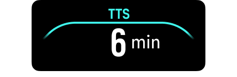

değişim alanı ttsYüzeye kalan süre(YÜZEYE KALAN SÜRE) (TTS)Yüzeye kalan süre, gerekli tüm dekompresyon beklemeleri dahil herhangi bir az ile yüzeye çıkmak için dakika cinsinden yüzeye çıkma süresi anlamına gelir.

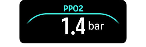

değişim alanı ppo2GerçekppO2
Aktif gazın mevcut kısmi basıncı. Kısmi basınç, mevcut derinlikte gazdaki oksijenin oranıdır. Değer her zaman mutlak atmosfer basıncı (ATA) cinsindendir. (1 ATA = 1,013 bar)
ppO2 gaz için önceden belirlenen sınırı aşarsa, değişim ekranı sarıya döner ve alarmı başlatır. ppO2 azami kısmi basınç sınırı olan 1,6’yı aşarsa değişim ekranı MOD derinliğinden daha sığa yükselene kadar kırmızıya döner.

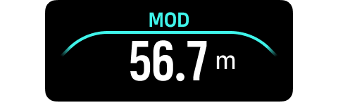

değişim alanı moduMOD (Azami Çalışma derinliği)Azami Çalışma derinliği. MOD, gaz karışımındaki oksijenin kısmi basıncının (ppO2) güvenli sınırı aştığı derinliktir.

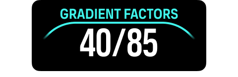

değişim alanı gradyan faktörleriGradyan Faktörler (gradyan faktörleri)Gradyan Faktörü, Algoritma ayarlarında tanımladığınız değerdir. Dalış algoritması ve Gradyan Faktörleri hakkında daha fazla bilgi edinmek için Algoritma ayarları ve Gradyan Faktörleri bakınız.

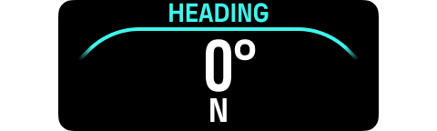

istikametİstikametPusula özelliği derece cinsinden istikamet ile ana yönü ve ana yönler arası yönü gösterir. Pusula kullanım sırasında kendini kalibre eder ancak yeniden kalibrasyon gerekliyse bir uyarı açılır. Pusulayı kalibre etmek için, saati şekil 8'deki gibi çevirip eğin.

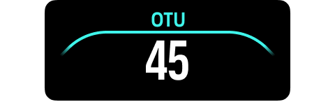

OTU
Oksijen toleransı birimi. Yüksek kısmi oksijen basıncına uzun süre ile maruz kalınması ile oluşan tüm vücudun toksisitesini ölçmek için kullanılır. Suunto Ocean günlük önerilen sınırlara erişildiğinde 250 (dikkat) ve 300 (uyarı) alarmı verir.
değişim alanı otu

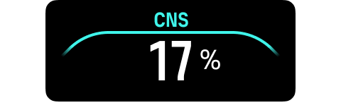

CNS
Merkezi sinir sistemi toksisitesi. CNS değeri, yüksek kısmi oksijen basıncına (ppO2) ne kadar süre maruz kaldığınızın bir ölçüsüdür ve izin verilen azami maruz kalma yüzdesi olarak gösterilir. Suunto OceanCNS% %80’e eriştiğinde (dikkat) ve %100 sınırı aşıldığında (uyarı) alarmı verir.
değişim alanı cns
Oksijene maruz kalma hesaplamaları halihazırda kabul edilmiş maruz kalma süresi sınırı tablolarına ve prensiplerine yapılır. Sınırlar NOAA Dalış El Kitabı’na dayanır. CNS Yüzdesi dalış modundayken, hatta yüzeydeyken bile sürekli olarak hesaplanır.
Buna ek olarak, dalış bilgisayarı maruz kalınan oksijeni az çok tahmin etmek için çeşitli yöntemler kullanır. Örneğin:
  • Görüntülenen oksijene maruz kalma hesaplamaları bir sonraki yüksek yüzde değerine yükseltilir.
  • CNS% Sınırı 1,6 bar (23,2 psi)’a kadardır.
  • OTU izleme, uzun vadeli günlük tolerans seviyesine dayanır ve toparlanma hızı düşürülür.
Yüzeyde ve dalış sona erdikten sonra, CNS 90 dakikada yarılanarak azalır. Örneğin, dalıştan sonra CNS 100 ise, 90 dakika sonra 50'ye ve daha sonra 90 dakika sonra 25'e düşecektir.

Tavan

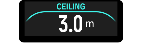

Zorunlu dekompresyon beklemeleri gerektiğinde, değişim ekranında tavan değeri görüntülenir. Suunto Ocean, her zaman en derin bekleme noktasından tavan değerini gösterir. Yüzeye çıkarken tavan değerin üzerine çıkmamalısınız. Dekompresyon dalışı hakkında daha fazla bilgiyi şuradan okuyabilirsiniz: Dekompresyon dalışları.
tavan değişim alanı
