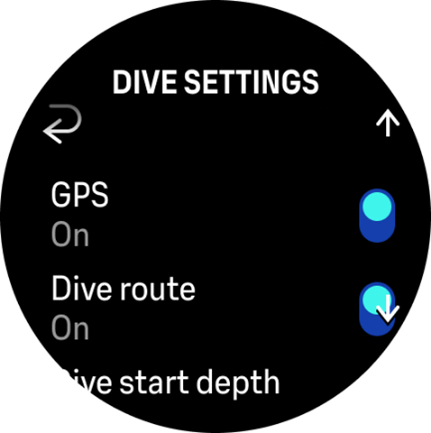

GPS
Dalışınızın başlangıç ve bitiş noktasını takip etmek ve daha doğru bir dalış güzergahı elde etmek için Dalış ayarları‘de GPS'i etkinleştirmeniz gerekir. Doğru bir konum elde etmek için dalışınıza başlamadan önce dalış öncesi ekranında GPS ok simgesinin yeşile döndüğünden emin olun. Suunto, dalışınıza her zaman dalış öncesi ekranından başlamanızı önerir.
NOT:
Dalışınızı otomatik başlatma işlevini kullanarak başka bir ekrandan başlatırsanız, GPS sinyali bulunmayacaktır.

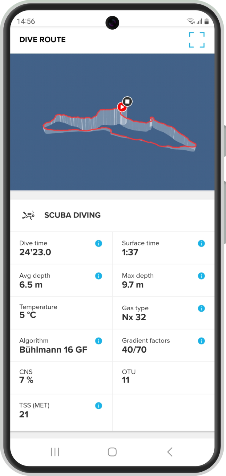

Dalış Güzergahı
Suunto Ocean İle dalış güzergahınızı takip edebilirsiniz. Su altında rota takibi GPS, ivmeölçer, jiroskop, manyetometre ve basınç sensörüne dayanır. Algoritma, gerçek dalışlardan elde edilen büyük miktarda veri, veri analitiği ve makine öğrenimi kullanılarak geliştirilmiştir.
Dalış yaparken su altında rotanızı takip etmek için hem GPS hem de Dalış Güzergahı ayarlarını etkinleştirmeniz gerekir. Dalış güzergahı dalış bilgisayarında görünmez. Cep telefonunuza bağlandığında Suunto uygulamasındaki dalış kayıtlarınızla eşitlenir.
dalış güzergahı suunto uygulaması
Dalış güzergahı sinyalinin aşağıdaki durumlarda tehlikeye girebileceğini unutmayın: mağaralar veya batıklar gibi üstü kapalı ortamlar, kapalı havuzlar veya zayıf veya hiç olmayan GPS sinyali.
NOT:
Dalış güzergahınızı takip etmek için dalışınıza dalış öncesi ekranından başlamalısınız ve GPS sinyalinizin yeşil olduğundan emin olmanız gerekir. Bkz. Dalış öncesi ekranı ve dalış seçenekleri.
NOT:
Dalış güzergahınızı Suunto uygulaması ile eşleştirmek büyük miktarda veri içerdiğinden biraz zaman alabilir.
Dalışa başlama derinliği
Dalışın başı ve sonu için derinlik eşiğini belirler. Varsayılan derinlik 1,2 m (4 ft) ve azami 3,0 m (9,8 ft)’dir.
dalışa başlama derinliği
