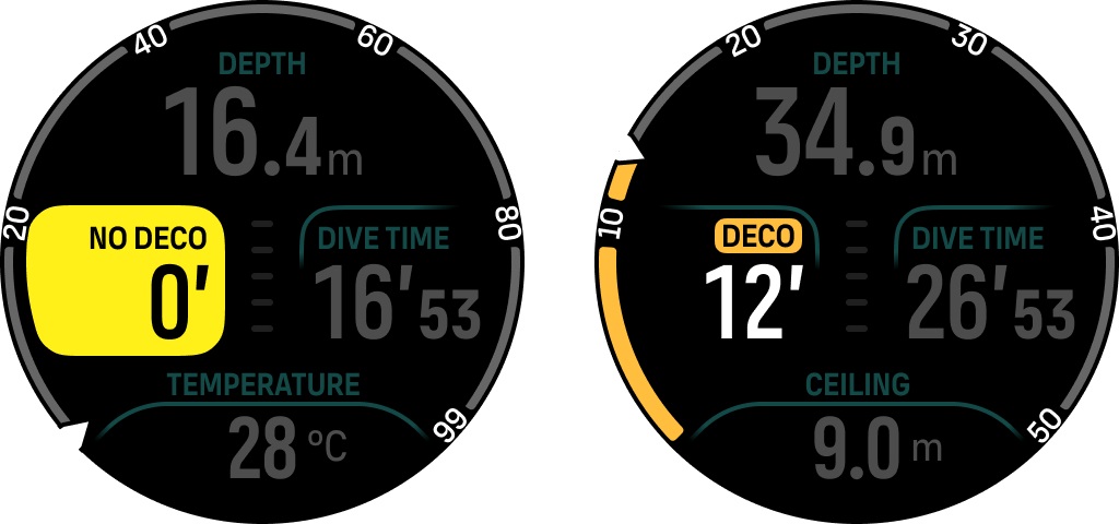

Suunto Oceanrenkle kodlanmış zorunlu uyarılara sahiptir. Sesli ve titreşimli bir alarmla birlikte ekranda belirgin bir şekilde gösterilirler. Uyarılar her zaman kırmızıdır ve her zaman acil eylem gerektiren kritik olaylardır. Ses ve titreşimi kapatabilirsiniz ancak durum çözülene kadar uyarı kırmızı kalacaktır.

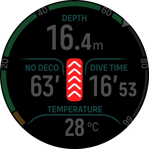

alarm çıkış hızıÇıkış hızı beş saniye veya daha uzun süre boyunca güvenli hız olan dakikada 10 m (33 ft)’yi aşar.Yeşil çıkış hızı göstergelerinin içinde kalın. DCS (Dekompresyon hastalığı) belirtilerini gözlemleyin. Sonraki dalışlarda daha tutucu olun.

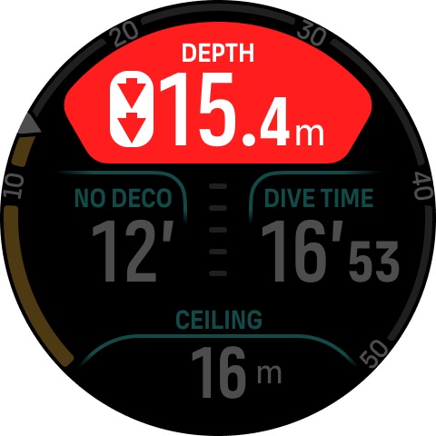

alarm tavanı aşıldıDekompresyon dalışında dekompresyon tavanı 0,6 m (2ft)’den fazla aşıldı.Gösterilen tavan değerinden daha derine inin.

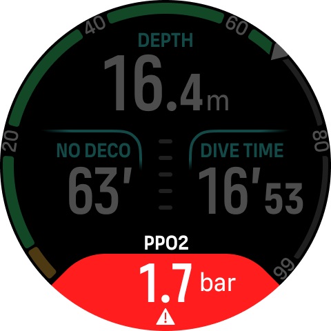

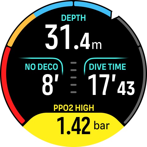

alarm ppo2Oksijen kısmi basıncı maksimum seviyeyi aşıyor (>1,6).Derhal yukarı çıkın veya gazı daha düşük oksijen yüzdesi olan bir gaz ile değiştirin.
ppo2 alarm ayarıOksijen kısmi basıncı gaz için belirlenen seviyeyi aşıyor.Derhal yukarı çıkın veya gazı daha düşük oksijen yüzdesi olan bir gaz ile değiştirin.

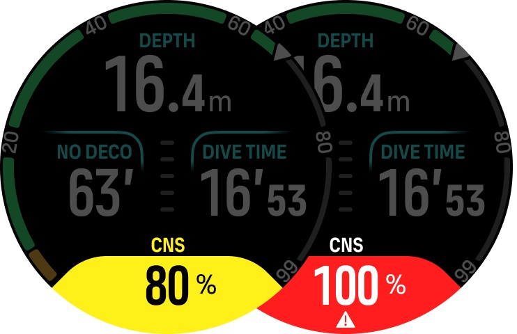

alarm cnsMerkezi Sinir Sistemi (CNS) Oksijen Toksisitesi seviyesi %80’de veya %100 sınırında.Daha düşük ppO2 olan bir gaza geçin veya daha alçağa yükselin (dekompresyon tavanı içinde).

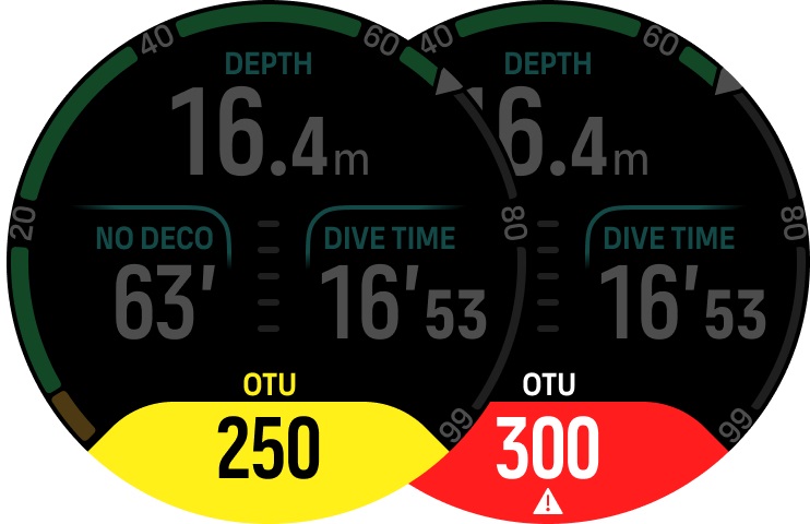

alarm otuGünlük önerilen OTU sınırının %80 veya %100'üne ulaşıldı.Daha düşük ppO2 olan bir gaza geçin veya daha alçağa yükselin (dekompresyon tavanı içinde).

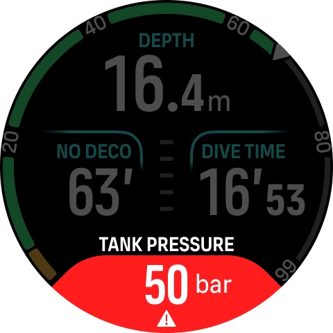

alarm tüp basıncıTüp basıncı 50 barın (725 psi) altındadır.Gazı daha yüksek tüp basıncı olan tüple değiştirin veya emniyet beklemesi derinliğine çıkın ve dalışı sonlandırın.

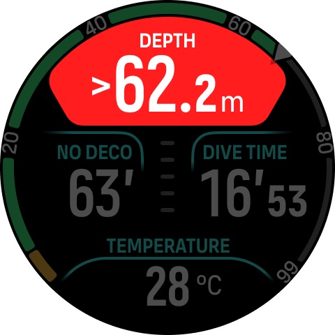

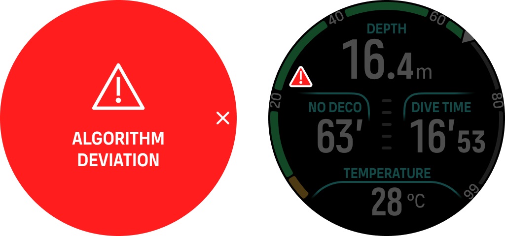

alarm azami derinlikDerinlik, saatinizin kullanılabileceği azami derinliği (60m) geçiyor. 60 m’nin altına dalarsanız, dalış bilgisayarı doğru derinlik değeri veya algoritma bilgilerini göstermez.Daha alçak bir derinliğe çıkın ve çıkış profili için bilgisayarı takip edin. DCS (Dekompresyon hastalığı) belirtilerini gözlemleyin. Sonraki dalışlarda daha tutucu olun.

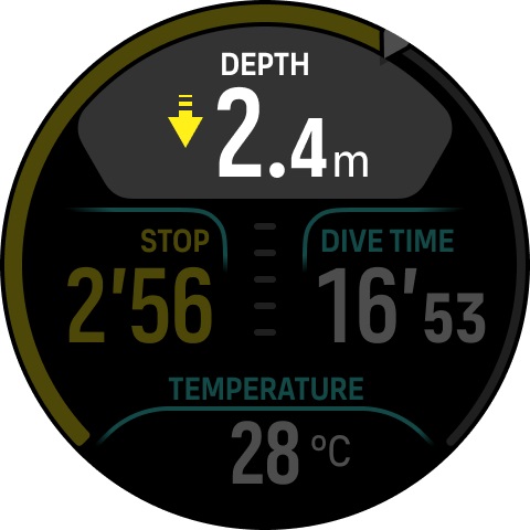

alarm emniyet beklemesi bozukEmniyet beklemesi aralığı içinde değil.3 m. - 6 m. emniyet beklemesi aralığının içinde kalın.

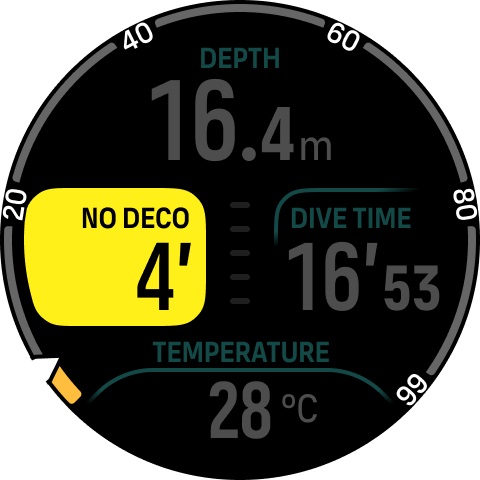

alarm ndlNDL 5 dakikadan daha az.Zorunlu dekompresyon beklemelerinden kaçınmak için daha alçağa çıkın.
alarm ooam3 dakikadan daha fazla süre ile dekompresyon tavanı aşıldı ve dekompresyon beklemesi kaçırıldı.Değişim ekranında belirtilen tavan derinliğine alçalın.
ndl alarmNDL, 0 dakikaya ulaştı ve dekompresyon beklemeleri zorunlu.Dekompresyon beklemelerini belirtildiği şekilde yapın ve her zaman tavan değerinden daha derinde bekleyin.

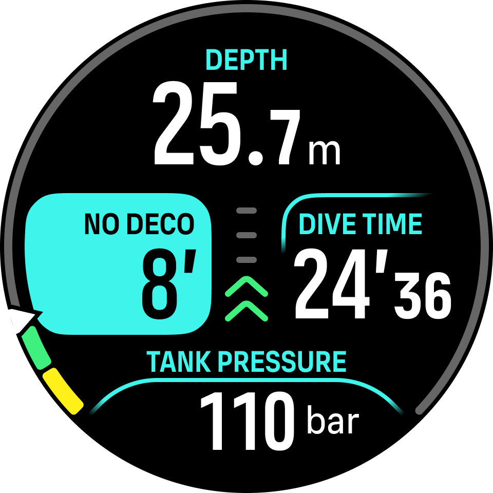

Kullanıcı tarafından yapılandırılabilen dalış alarmları
Zorunlu alarmların yanında kullanıcı tarafından yapılandırılabilen tüp basıncı, derinlik ve dalış süresi ve NDL ek alarmları bulunur. Her bir alarm için sesi kısa veya uzun olarak özelleştirebilir veya tüm sesleri kapatabilirsiniz. Ses seçeneğinin yanı sıra aynı zamanda titreşimli uyarıyı seçebilir veya tüm seslerin kapalı olmasını tercih ediyorsanız sadece titreşimi açabilirsiniz.
Sesli ve titreşimli seçeneklere ek olarak iki farklı görünüm seçeneği arasından seçim yapabilirsiniz. Bildir (cam göbeği) veya Dikkat (sarı). Yapılandırılabilir her alarm için en fazla beş alarm tanımlayabilirsiniz ve bir alarm göründüğünde herhangi bir düğmeye basarak alarmı silebilirsiniz.
alarmı düzenleses ve titreşimgörünüm bildirimi uyarısı
Tüp basıncı
Tüp basıncı alarmını 51-360 bar (725-5221 psi) arasında herhangi bir değere ayarlayabilirsiniz. Zorunlu 50 bar (725 psi) alarmı mevcuttur ve değiştirilemez. Tüp basıncı alarmları, dönüş basıncınıza ulaştığınızda sizi bilgilendirmek için kullanışlıdır.
tüp basıncı 50bartüp basıncı alarmı 100bar
Derinlik
Derinlik alarmını 3,0 m ile 59,0 m arasında tanımlayabilirsiniz. Derinlik alarmları özellikle serbest dalış sırasında serbest dalışın farklı aşamalarını bildirmek için kullanışlıdır. Dalış sırasında kişisel derinlik sınırına ulaştığınızda sizi uyarması için de bir derinlik alarmı ayarlayabilirsiniz.
derinlik alarmı 30mderinlik alarmı 15m
Dalış süresi

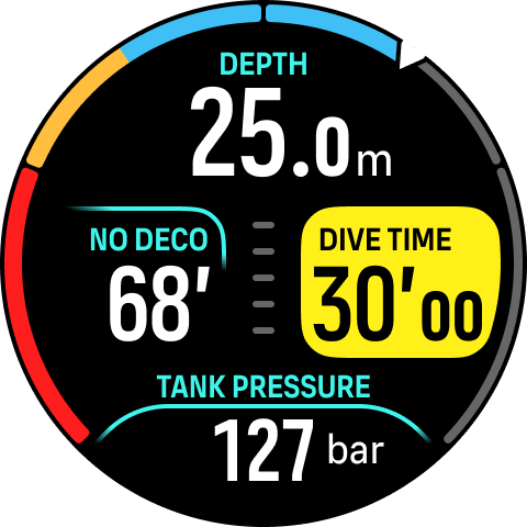

Dalış süresi alarmları maksimum 99 dakikaya kadar dakika ve saniye cinsinden tanımlanabilir.
dalış süresi alarmı
NDL
Dekompresyon Limiti Yok (NDL) alarmları belirli bir NDL’inde veya NDL süreniz azaldığında sizi uyarmak üzere tanımlanabilir.
NDL alarmı YENİ
