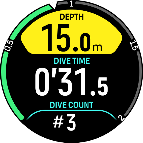

Derinlik
Derinlik alarmını 3,0 m ile 59,0 m arasında tanımlayabilirsiniz. Derinlik alarmları özellikle serbest dalış sırasında serbest dalışın farklı aşamalarını bildirmek için kullanışlıdır. Dalış sırasında kişisel derinlik sınırına ulaştığınızda sizi uyarması için de bir derinlik alarmı ayarlayabilirsiniz.
serbest dalış ekranı derinlikalarmı

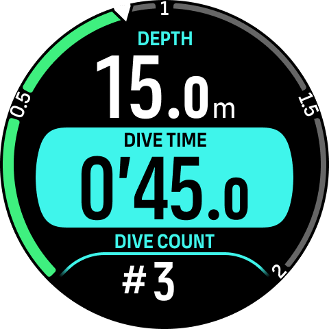

Dalış süresi
Dalış süresi alarmları maksimum 99 dakikaya kadar dakika ve saniye cinsinden tanımlanabilir.
serbest dalış ekranı dalışsüresi

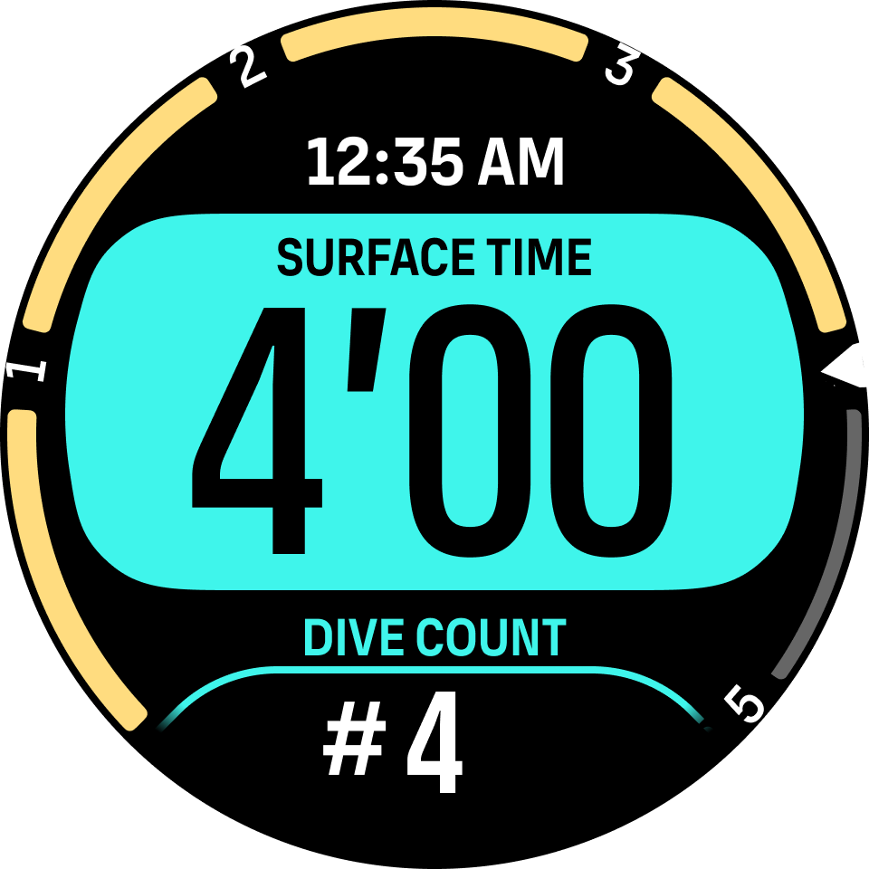

Su üstündeki süre
Su üstündeki süre alarmları su üstünde belirli bir süre geçirildikten sonra sizi bilgilendirmek üzere ayarlanabilir.
Serbest dalış su üstüalarmı
