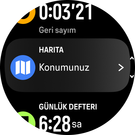

  1. Saat yüzünden Harita öğesini seçmek için ekranı yukarı kaydırın veya alt düğmeye basın.
    Harita Menüsü Race

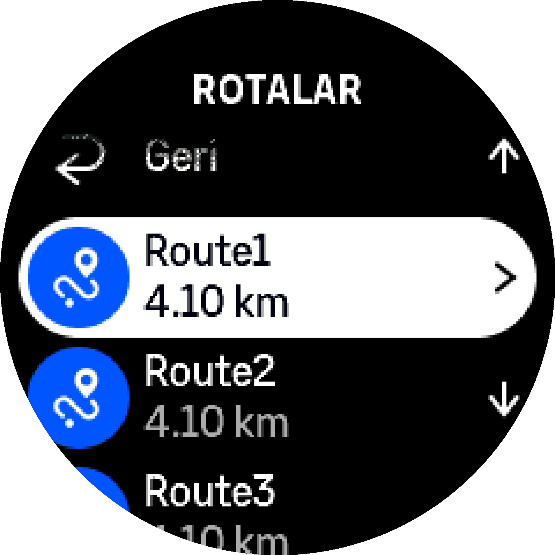

  3. Rotalar seçeneğine gidin ve orta düğmeye basarak rota listenizi açın.
  4. Gitmek istediğiniz rotaya ilerleyin ve orta düğmeye basın.
    Rota listesi S9PP
  5. Üst düğmeye basarak rotayı seçin.
