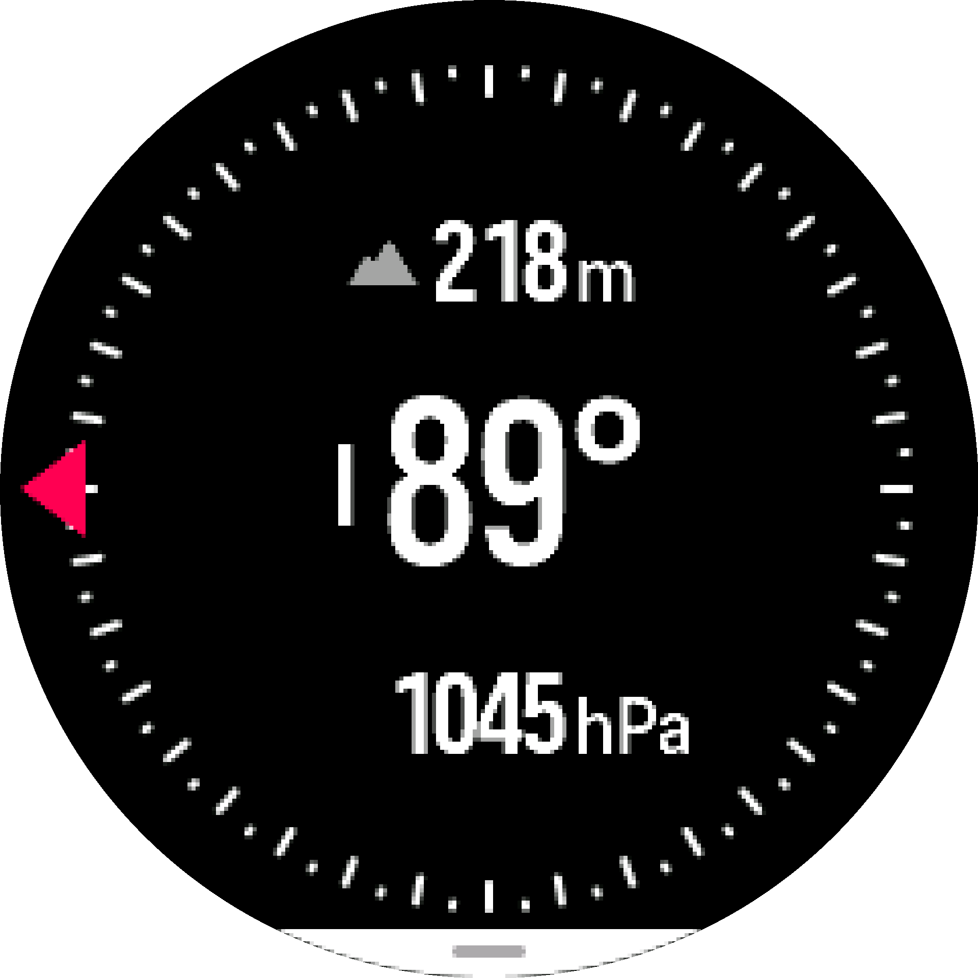

Suunto Ocean sisältää gyroavusteisen kompassin, jonka avulla voit määrittää asemasi magneettisen pohjoisen suhteen. Kompassi kompensoi kallistuksen ja tuottaa tarkan suuntalukeman silloinkin, kun se ei ole vaakasuorassa asennossa.
Voit ottaa kompassin käyttöön pyyhkäisemällä kellotaulussa ylöspäin tai painamalla alapainiketta.
Kompassi-widgetissä on seuraavat tiedot:
  • Magneettista pohjoista kohti osoittava nuoli
  • Kulkusuunta ilmansuuntana
  • Kulkusuunta asteissa
  • Korkeus
  • Ilmanpaine
Kompassi-widget
Voit poistua kompassi-widgetistä pyyhkäisemällä oikealle tai käyttämällä keskipainiketta.
Kompassi-widgetissä voit avata pikavalintaluettelon pyyhkäisemällä näytön alaosasta ylöspäin tai painamalla alapainiketta. Pikavalinnoilla pääset nopeasti navigointitoimintoihin, esimerkiksi tarkistamaan nykyisen sijaintisi koordinaatit tai valitsemaan navigoitavan reitin.
Voit poistua pikavalintaluettelosta pyyhkäisemällä alaspäin tai painamalla yläpainiketta.

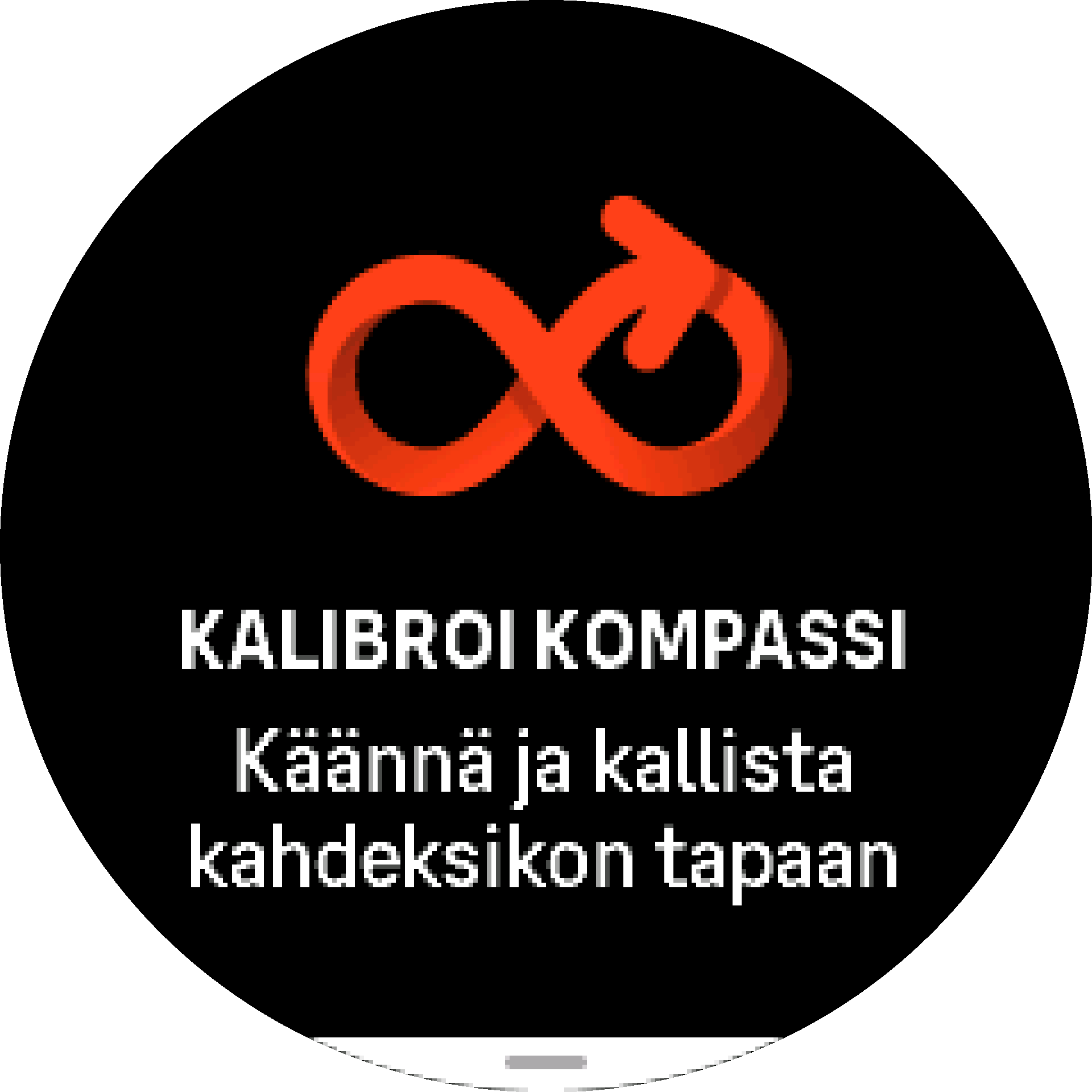

Kompassin kalibroiminen
Jos kompassia ei ole kalibroitu, sinua kehotetaan kalibroimaan kompassi, kun siirryt kompassi-widgetiin.
kompassin kalibrointi S9PP
HUOMAUTUS:
Kompassi kalibroituu käytön aikana, mutta jos kello on ollut voimakkaan magneettikentän lähellä tai saanut kovan iskun, kompassi saattaa näyttää väärää suuntaa. Ratkaise ongelma tekemällä uusi kalibrointi.
