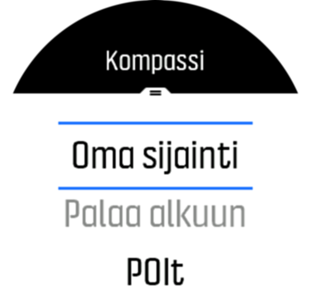

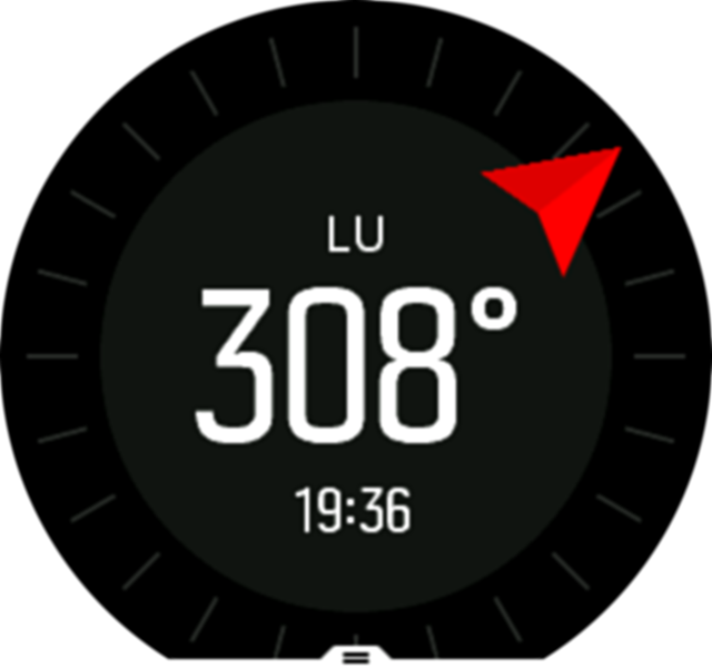

Kompassi
Suunto 9 sisältää digitaalisen kompassin, jonka avulla käyttäjä voi määrittää asemansa magneettisen pohjoisnavan suhteen. Kompassi kompensoi kallistuksen ja tuottaa tarkan suuntalukeman, vaikka kompassi ei olisi vaakasuorassa asennossa.
Voit siirtyä kompassiin aloitusnäytön kohdassa Navigointi » Kompassi.
Kompassinäyttö sisältää seuraavat tiedot:
- Magneettista pohjoista kohti osoittava nuoli
- Kulkusuunta ilmansuuntana
- Kulkusuunta asteissa
- Kellonaika (paikallista aikaa) tai akun varaustaso; vaihda näkymiä napauttamalla näyttöä
Voit poistua kompassista pyyhkäisemällä oikealle tai pitämällä keskipainiketta painettuna.
Kompassinäytössä voit avata pikavalintaluettelon pyyhkäisemällä näytön alaosasta ylöspäin tai painamalla alapainiketta. Pikavalinnoilla pääset nopeasti navigointitoimintoihin, esimerkiksi tarkistamaan senhetkisen sijainnin koordinaatit tai valitsemaan navigoitavan reitin.
Voit poistua pikavalintaluettelosta pyyhkäisemällä alaspäin tai painamalla yläpainiketta.

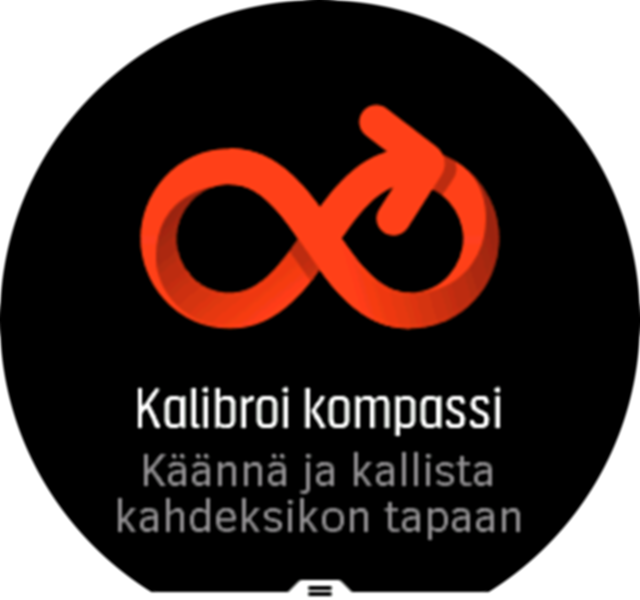

Kompassin kalibroiminen
Jos kompassia ei ole kalibroitu, sinua kehotetaan kalibroimaan kompassi, kun siirryt kompassinäytölle.
Jos haluat kalibroida kompassin uudelleen, käynnistä kalibrointi asetuksien kohdasta Navigointi » Navi-asetukset » Kalibroi kompassi.

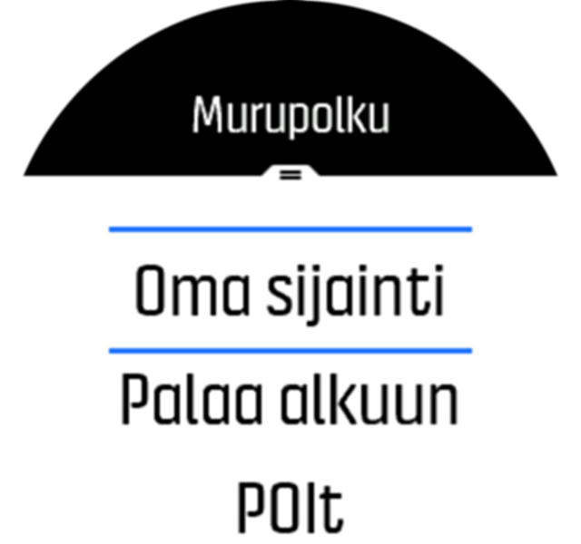

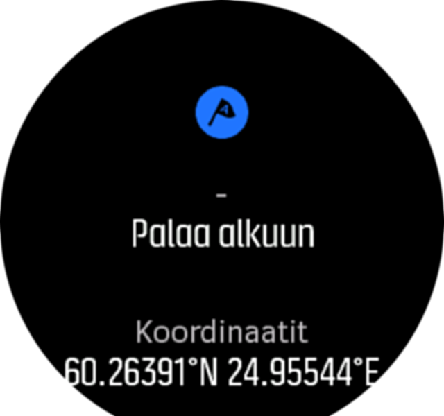

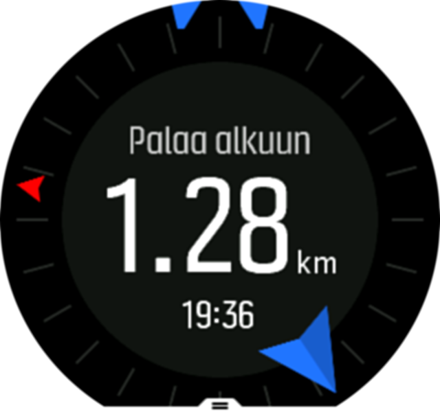

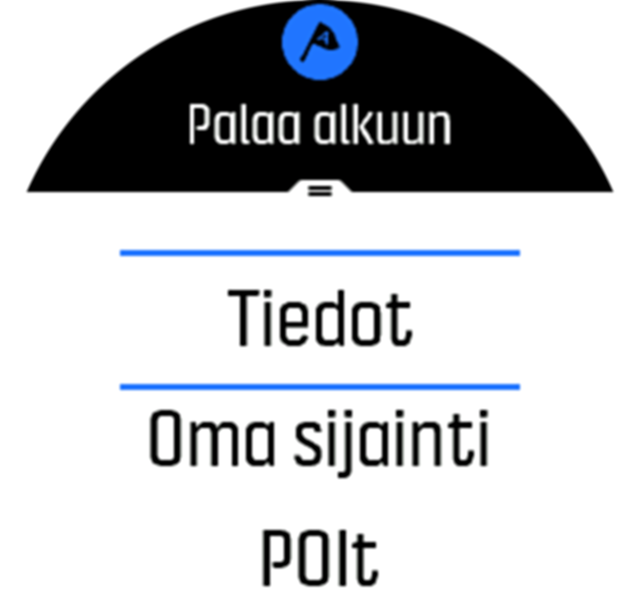

Paluunavigointi
Jos käytät GPS:ää harjoituksen tallentamiseen, Suunto 9 tallentaa automaattisesti harjoituksen aloituspisteen. Reitti takaisin -toiminnon avulla Suunto 9 ohjaa sinut suoraan takaisin aloituspisteeseesi.
Reitti takaisin -toiminnon käynnistäminen:
- Aloita harjoitus GPS:llä.
- Pyyhkäise vasemmalle tai paina keskipainiketta siirtyäksesi navigointinäyttöön.
- Avaa pikavalintavalikko pyyhkäisemällä ylöspäin tai painamalla alapainiketta.
Vieritä Reitti takaisin -toiminnon kohdalle ja valitse napauttamalla näyttöä tai painamalla keskipainiketta.
Navigointiopas näkyy valitun urheilutilan viimeisenä näyttönä.
Katso lisätietoja nykyisestä sijainnistasi:
- Siirry Reitti takaisin -näytöltä pikavalintavalikkoon pyyhkäisemällä ylöspäin tai painamalla alapainiketta.
Valitse Tiedot.
Selaa luetteloa vierittämällä ylöspäin tai painamalla alapainiketta.
Poistu yksityiskohtaisista tiedoista pyyhkäisemällä oikealle tai painamalla keskipainiketta.

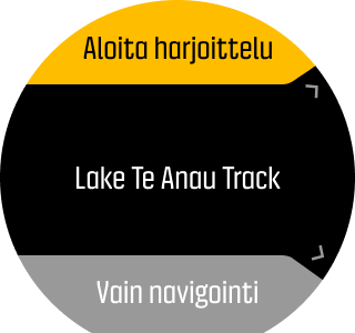

Reitit
Suunto 9 -kellolla voi suunnistaa reiteillä. Suunnittele reitti Suunto-sovelluksessa ja siirrä se kelloosi seuraavan synkronoinnin yhteydessä.
Reitin navigointi toimii seuraavasti:
- Avaa aloitusnäyttö pyyhkäisemällä alaspäin tai painamalla yläpainiketta.
Vieritä Navigointi-kohtaan ja napauta kuvaketta tai paina keskipainiketta.
Vieritä kohtaan Reitit ja avaa reittiluettelosi painamalla keskipainiketta.
Vieritä navigoitavan reitin kohdalle ja paina keskipainiketta.
Valitse Aloita harjoittelu, jos haluat käyttää reittiä harjoitteluun, tai valitse Vain navigointi, jos haluat vain navigoida reittiä.
HUOMAUTUS:Jos vain navigoit reittiä, Suunto-sovellukseen ei tallennu tai kirjaudu mitään.
- Voit lopettaa navigoinnin milloin tahansa painamalla yläpainiketta uudelleen.

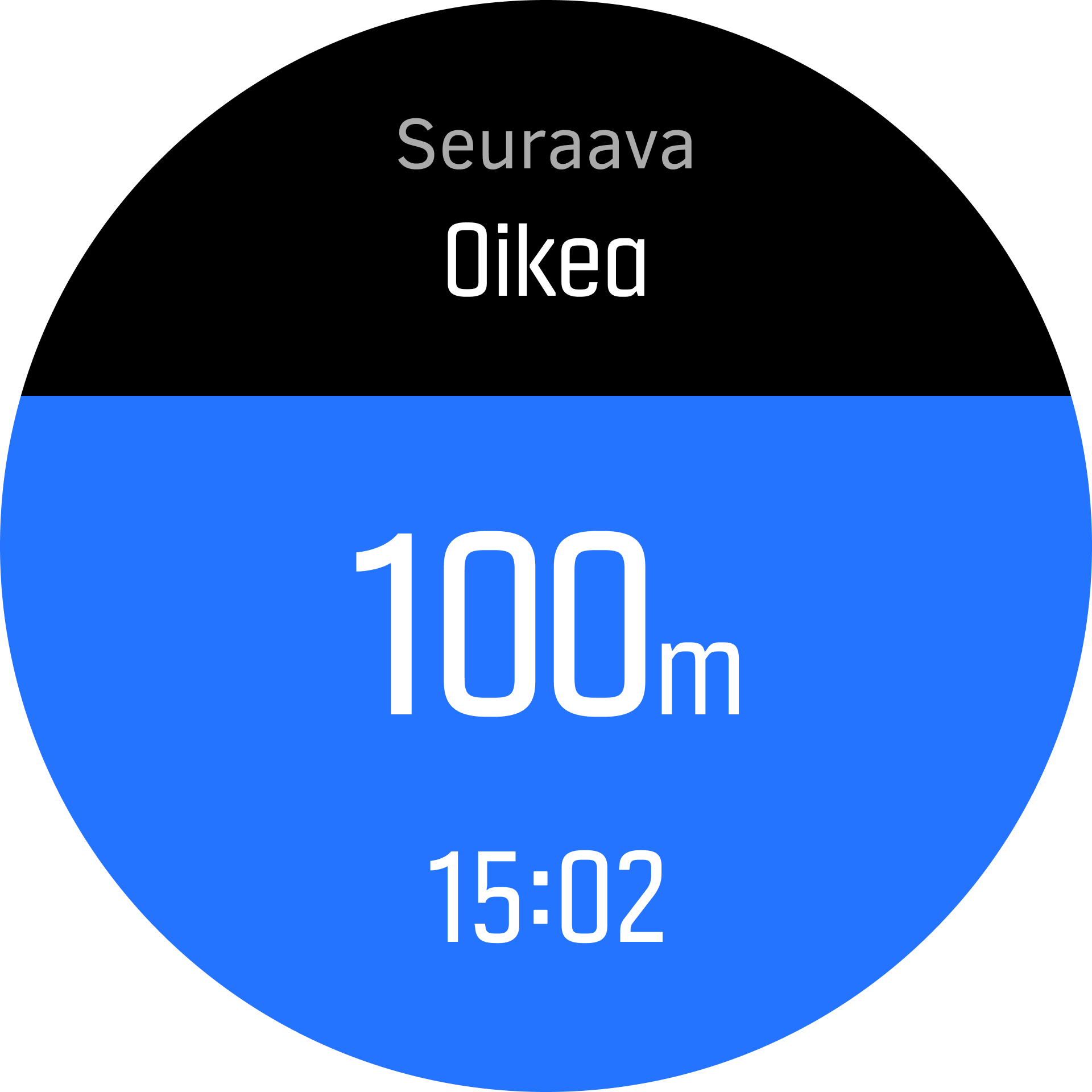

Käännöksittäinen navigointi
Luodessasi reittejä Suunto-sovelluksessa voit halutessasi ottaa käyttöön käännöksittäiset reittiohjeet. Kun siirrät reitin kelloosi ja käytät sitä navigointiin, se ohjaa sinua aina risteyksissä antamalla äänimerkkejä ja tietoja kääntymissuunnasta.
Käännöksittäisen navigoinnin tarjoaa komoot
Jos olet komootin jäsen, voit etsiä tai suunnitella reittejä komootin avulla ja synkronoida ne Suunto-sovelluksella Suunto 9 -laitteeseesi. Lisäksi kelloon tallennetut harjoituksesi synkronoidaan automaattisesti komootiin.
Kun käytät Suunto 9 -laitteesi reittinavigointia yhdessä komootin reittien kanssa, kellosi antaa käännöksittäin reittiohjeita antamalla äänihälytyksen ja näyttämällä teksti-ilmoituksen, joka kertoo, mihin päin pitää kääntyä.
