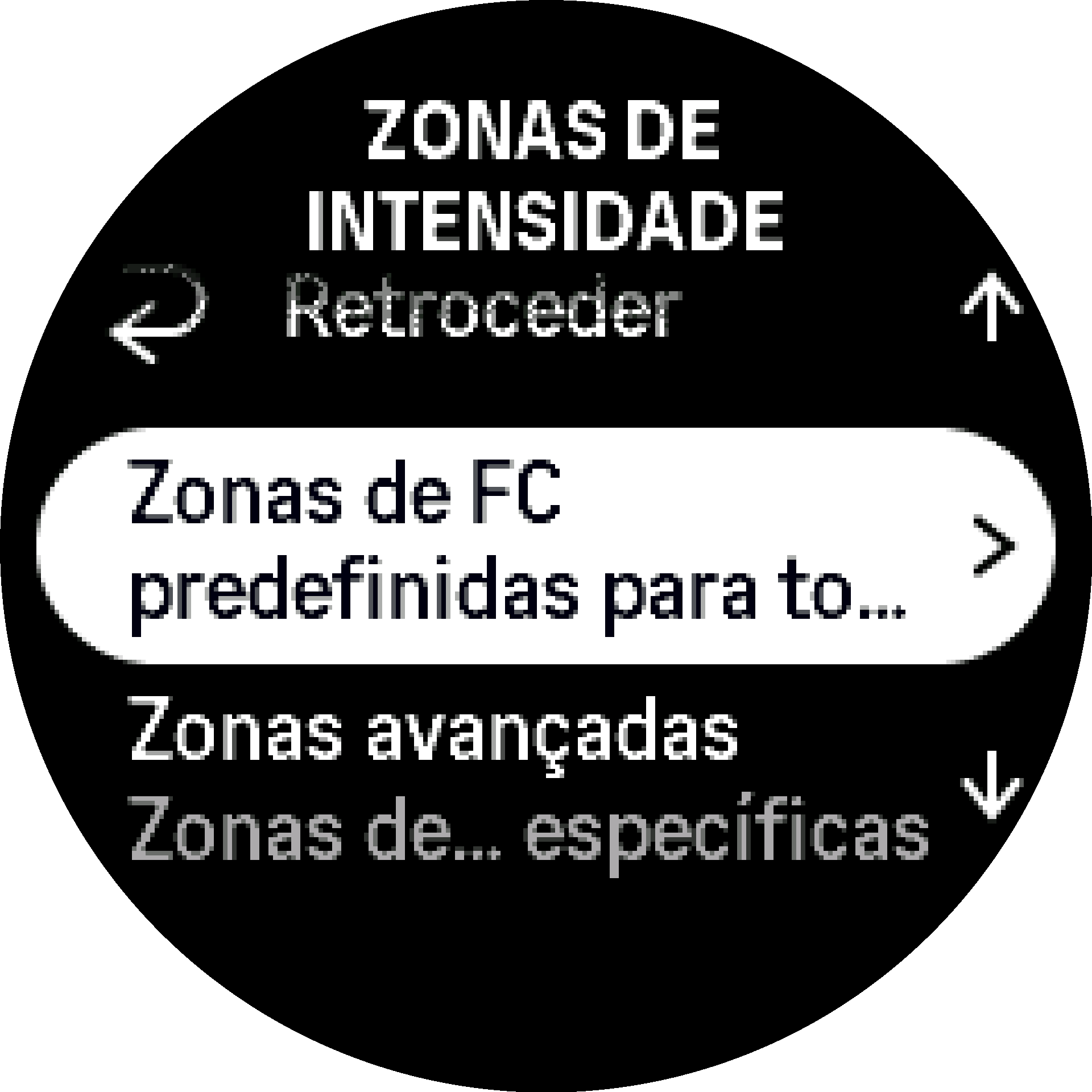

Def. FC máx.
Defina a sua FC máxima nas definições, em Treino » Zonas de intensidade » Zonas de FC predefinidas para todos os desportos

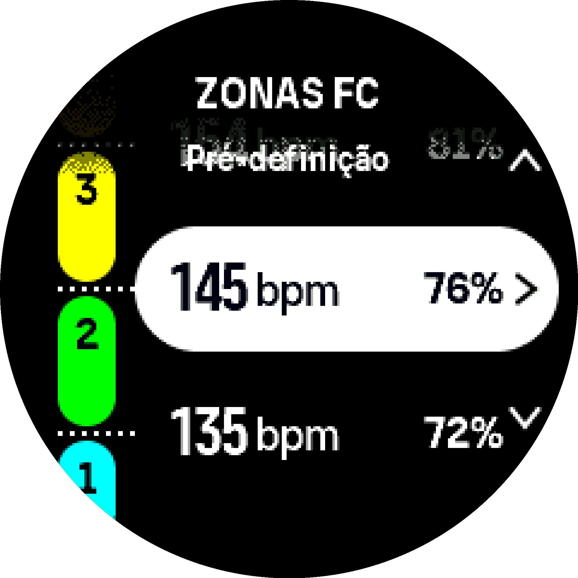

Sel. zonas FC predef.
Defina as suas zonas de FC definições, em Treino » Zonas de intensidade » Zonas de FC predefinidas para todos os desportos.
item zonas FC
  1. Deslize p/cima ou p/baixo e toque/prima botão centr. quando zona FC que quer alterar estiver realçada.
  2. Selecione a sua nova zona de FC deslizando p/cima ou p/baixo ou premindo o botão superior ou inferior.
    Zona FC predefinida S9PP
  3. Toque na sua seleção ou prima o botão central.
  4. P/sair da vista zonas FC, deslize p/direita ou prima s/soltar botão central.
    NOTA:
    Selecionar Redefinir na vista zonas FC redefine as zonas FC p/valores de origem.
Definir zonas FC específicas por atividade
Defina as suas zonas de FC específicas por atividade nas definições, em Treino » Zonas de intensidade » Zonas avançadas

Definir zonas de ritmo
Defina as zonas de ritmo especificas para a sua atividade nas definições em Treino » Zonas de intensidade » Zonas avançadas.

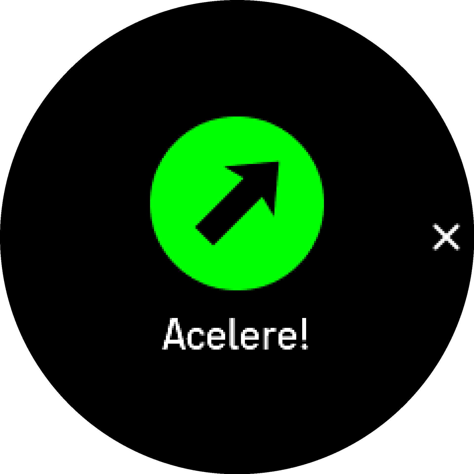

Quando gravar um exercício (ver Gravar um exercício), e tiver selecionado FC, ritmo ou energia como objetivo de intensidade (ver Usar objetivos durante o exercício) aparece um mostrador de zonas dividido em cinco secções. Estas cinco secções aparecem à volta do limite exterior do ecrã do modo desportivo. O mostrador indica a zona de que escolheu como objetivo de intensidade, iluminando a secção correspondente. A pequena seta no mostrador indica o ponto onde está no intervalo da zona.
Mostrador zonas S9PP
O dispositivo avisa-o quando atinge a sua zona alvo selecionada. Durante o exercício o dispositivo pede-lhe que acelere ou abrande, se a sua FC, ritmo ou energia estiver fora da zona alvo selecionada.
Conselhos Aceleração S9PP
