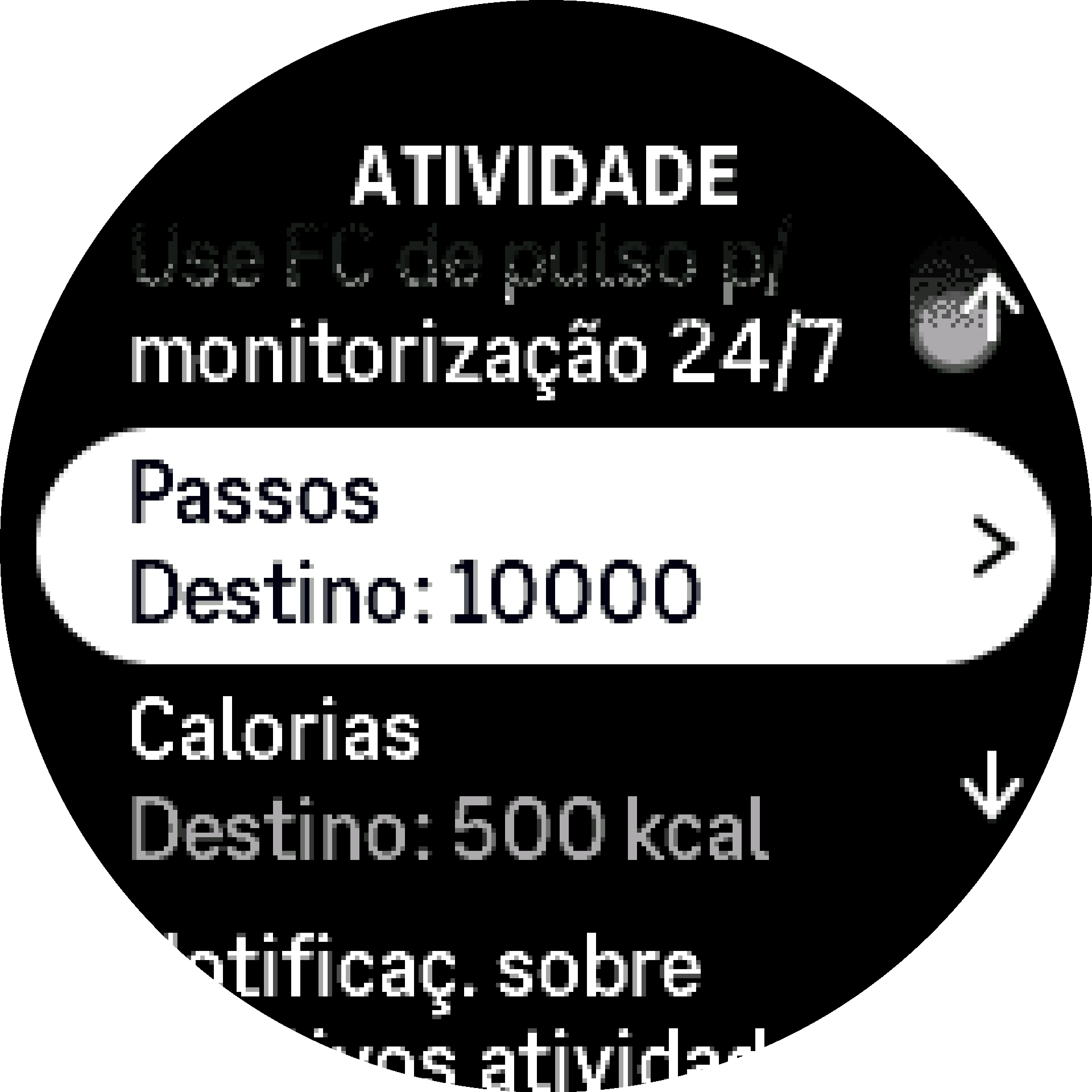

Objetivos da atividade
Pode ajustar os seus objetivos diários tanto para passos como para calorias. Nas definições, selecione Atividade para abrir as definições do objetivos da atividade.
AtividadeObjetivos S9PP
Ao definir o seu objetivo de passos, está a definir o número total de passos para o dia.
O total de calorias queimadas por dia baseia-se em dois fatores: a sua Taxa de Metabolismo Basal (BMR) e a sua atividade física.
TotalCalorias
A BMR representa a quantidade de calorias que o seu corpo queima quando está em descanso. Essas são as calorias de que o seu corpo necessita para se manter quente e executar funções básicas, como o piscar dos olhos ou a batida cardíaca. Este número baseia-se no seu perfil pessoal, incluindo fatores como a idade e o género.
Ao definir um objetivo de calorias, define a quantidade de calorias que deseja queimar, além da sua BMR. Essas são as chamadas calorias ativas. O anel à volta do ecrã da atividade avança de acordo com a quantidade de calorias ativas que queima durante o dia, comparando com o seu objetivo.
