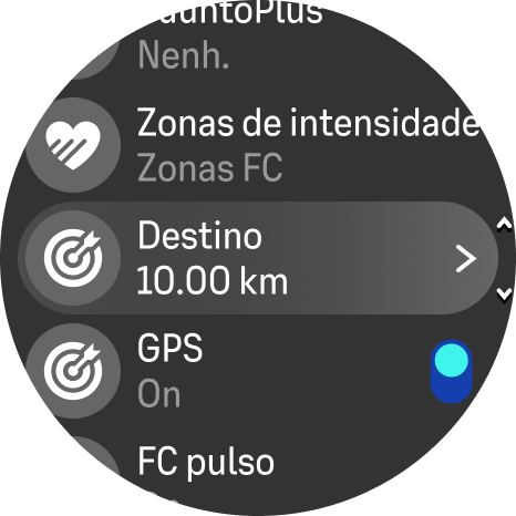

Se o modo desportivo selecionado tiver objetivos como opção, pode ajustá-los antes de iniciar a gravação, deslizando para cima ou rodando a coroa.
objetivo 10 km Phoenix
Para fazer exercício com um objetivo geral:
  1. Antes de começar a gravar um exercício, deslize para cima ou rode a coroa e selecione Destino.
  2. Selecione Duração ou Distância.
  3. Selecione o seu objetivo.
  4. Vá para cima e inicie o seu exercício.
