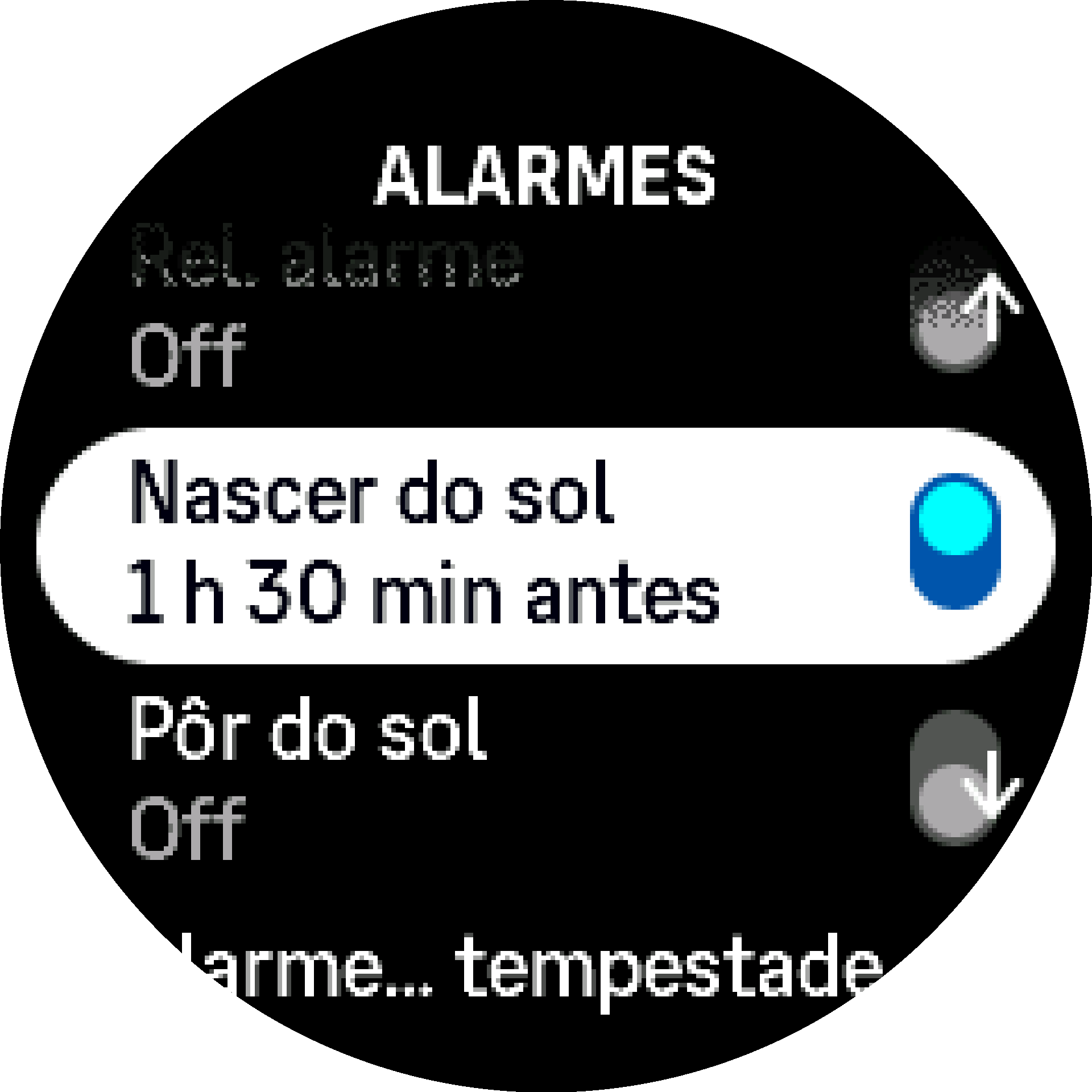

  2. Vá para Alarmes e aceda ao menu tocando no seu nome ou premindo o botão central.
  3. Vá até ao alarme que pretende definir e selecione-o tocando no seu nome ou premindo a coroa.
    Interruptor alarme NascerPôrdoSol S9PP

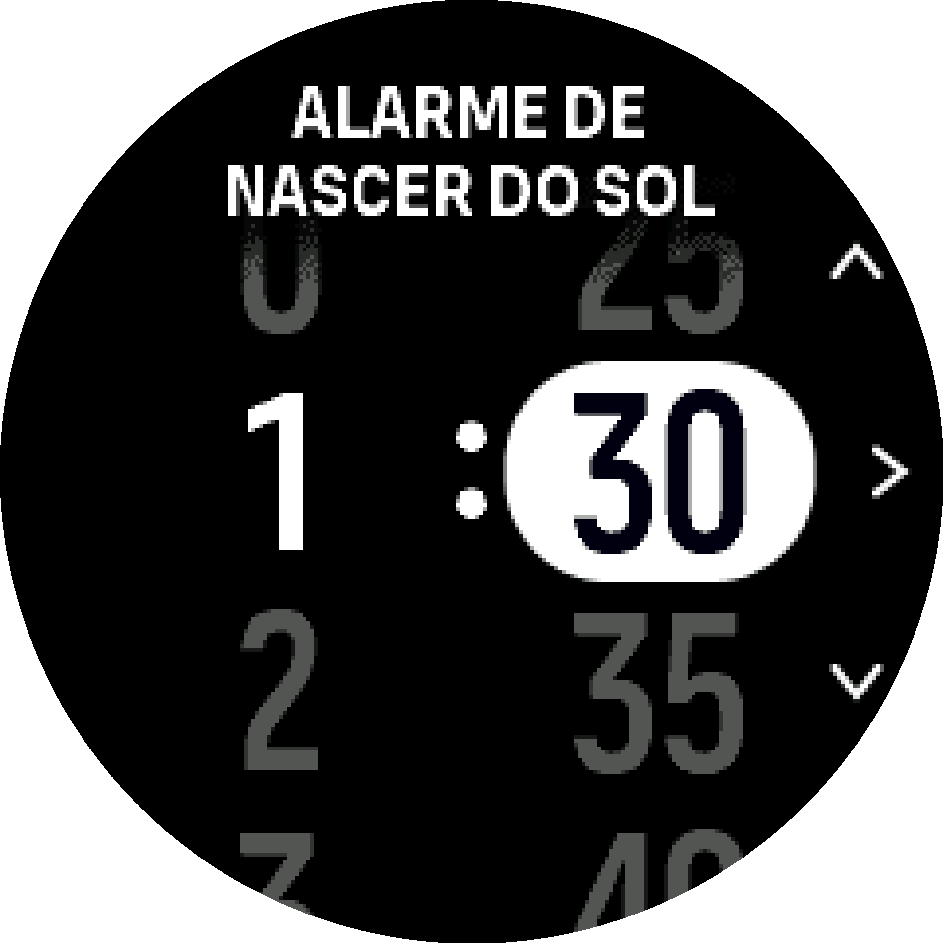

  4. Defina as horas e minutos pretendidas antes do nascer/pôr-do-sol deslocando para cima ou para baixo com a coroa ou deslizando para cima e para baixo no ecrã e confirmando com o botão central.
    Horas antes do nascer/pôr-do-sol S9PP

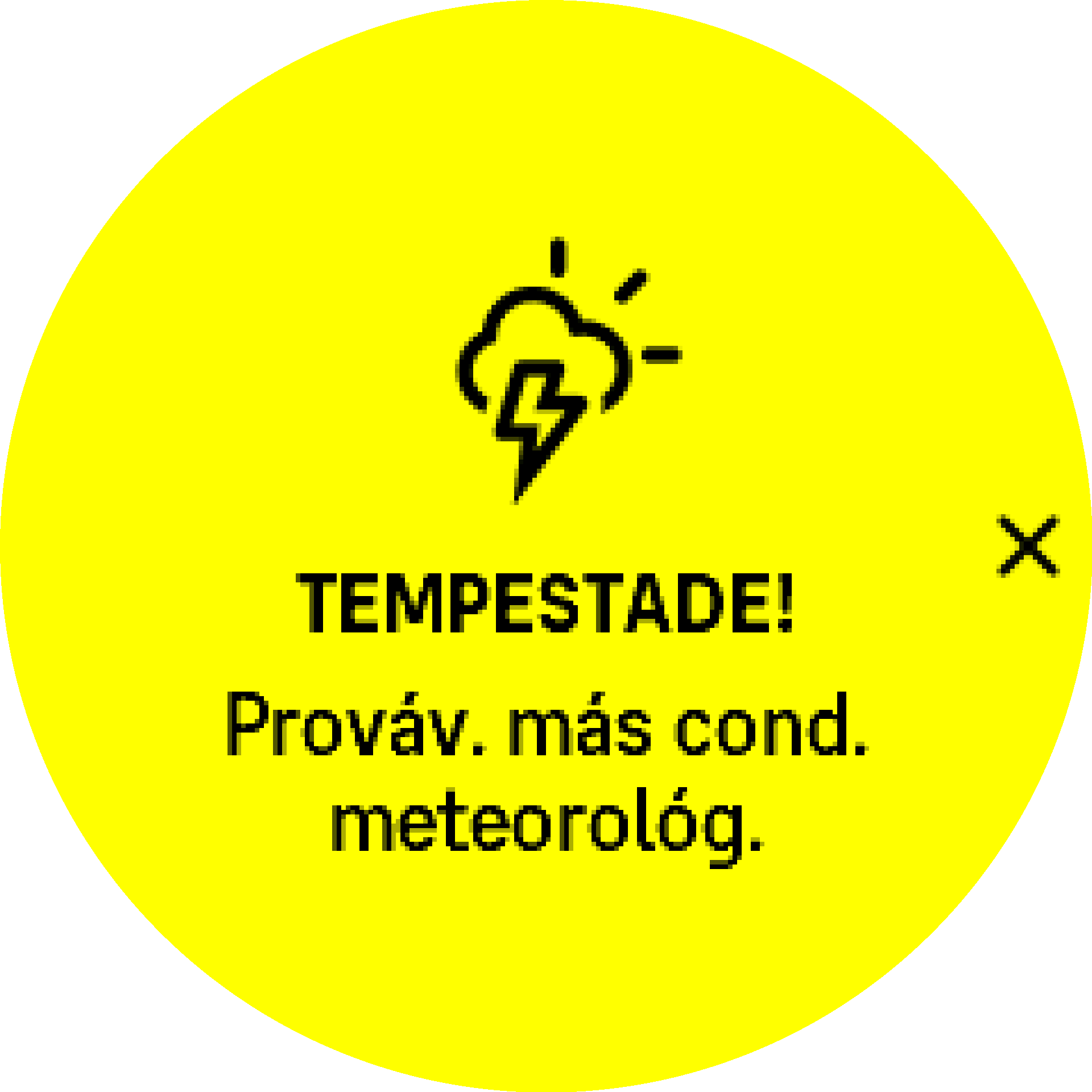

Quando soa um alarme de tempestade, premir qualquer dos botões para o alarme. Se não se premir qualquer botão, a notificação do alarme dura um minuto. O ícone de tempestade permanece no ecrã até que as condições climáticas estabilizem (a queda da pressão atmosférica diminui).
Alarme de tempestade ativo S9PP
