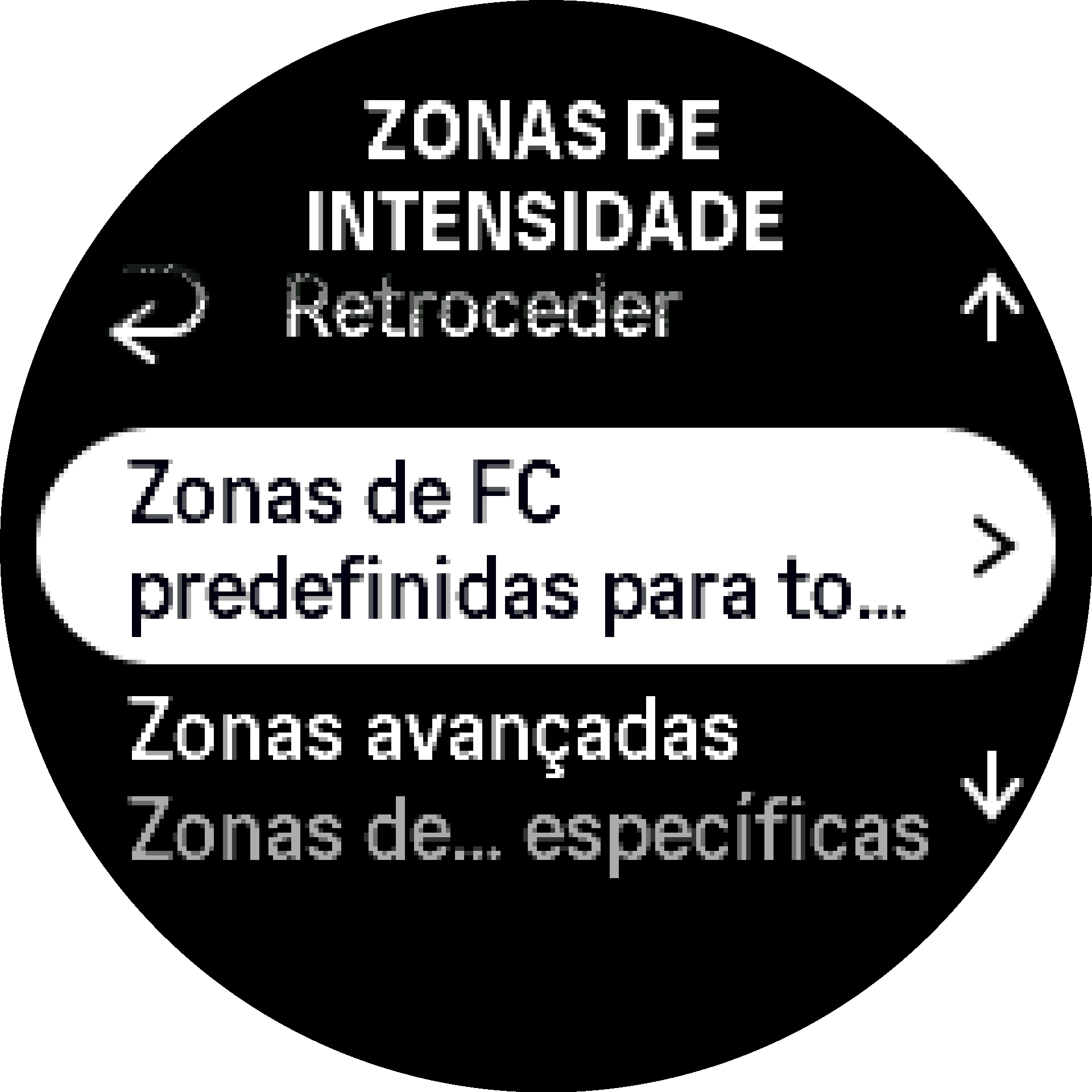

Def. FC máx.
Defina a sua FC máxima nas definições, em Treino » Zonas de intensidade » Zonas de FC predefinidas para todos os desportos
  1. Toque na FC máx. (valor mais alto, bpm) ou prima a coroa.
  2. Selecione a sua nova FC máx. deslizando para cima ou para baixo ou rodando a coroa.
    Predefinição de FC máx. S9PP
  3. Toque na sua seleção ou prima o botão central.
  4. Para sair da vista de zonas FC, deslize para a direita ou prima o botão inferior.

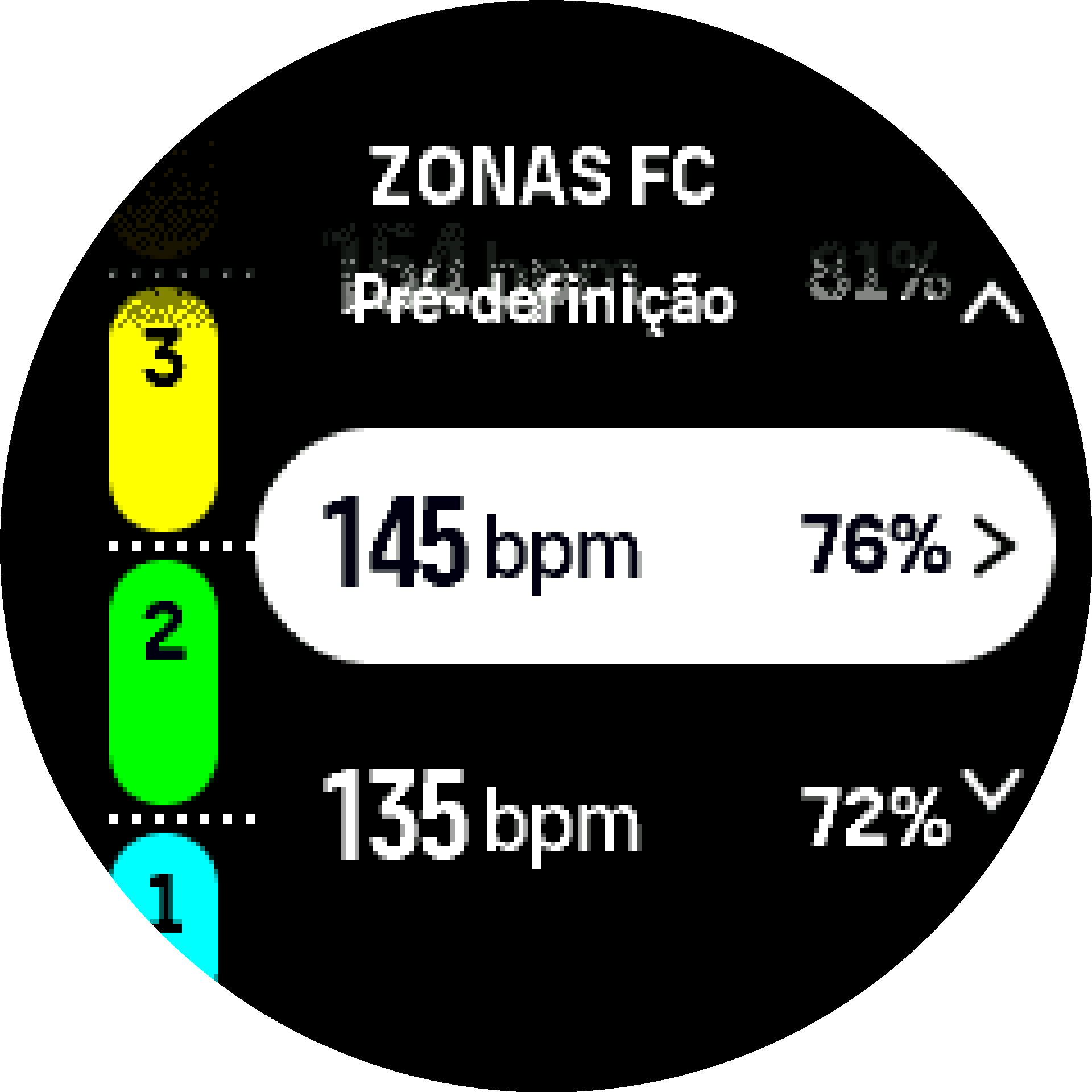

Sel. zonas FC predef.
Defina as suas zonas FC definições, em Treino » Zonas de intensidade » Zonas de FC predefinidas para todos os desportos.
item zonas FC
  1. Desloque para cima/baixo e toque ou prima a coroa quando a zona FC que pretende alterar estiver destacada.
  2. Selecione a sua nova zona FC deslizando para cima/baixo ou rodando a coroa.
    Zona FC predefinida S9PP
  3. Toque na sua seleção ou prima a coroa.

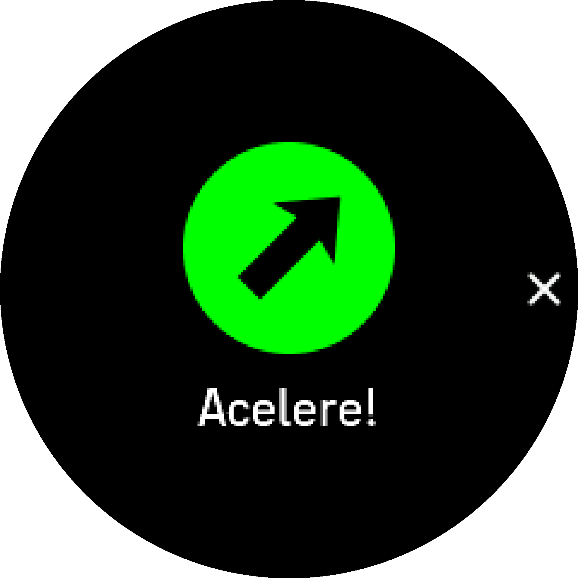

O seu relógio avisa-o quando atinge a sua zona alvo selecionada. Durante o exercício o dispositivo pede-lhe que acelere ou abrande, se a sua FC, ritmo ou energia estiver fora da zona alvo selecionada.
Conselhos Aceleração S9PP
