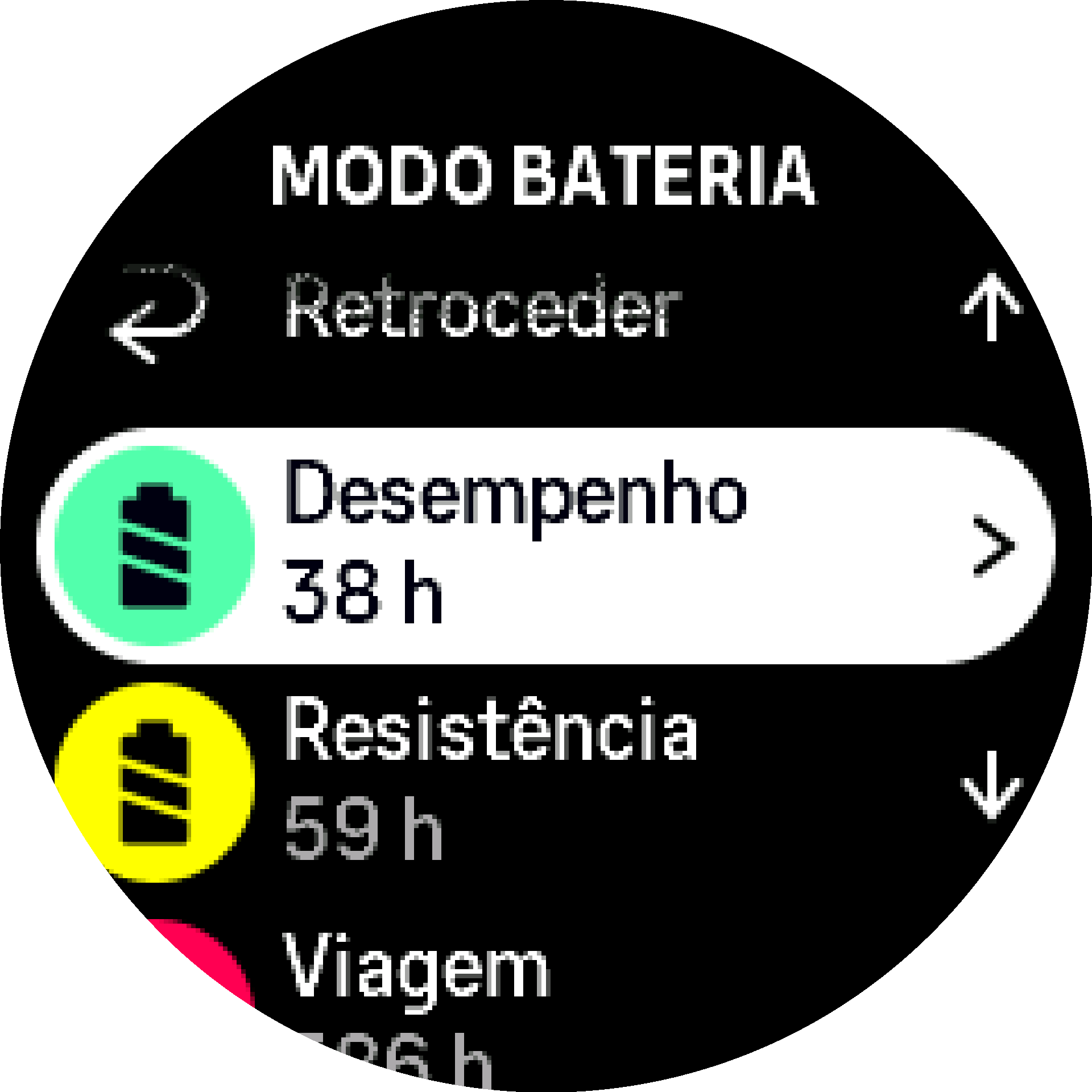

No ecrã inicial, deslize para baixo e selecione » Modo bateria, para mudar os modos de bateria e ver como cada um deles afeta o desempenho do relógio.
Modos bateria S9PP
