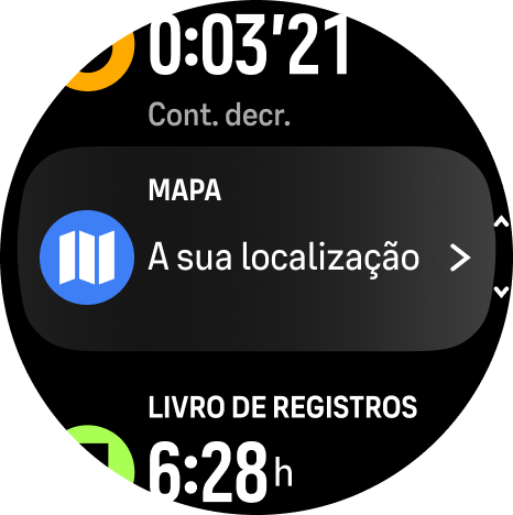

  1. Deslize para cima no mostrador do relógio ou prima o botão inferior.
  2. Desloque-se para baixo para Mapa e selecione-o.

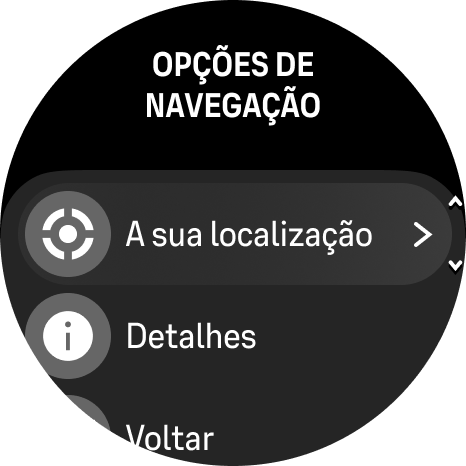

  1. Prima o botão inferior para abrir uma lista de atalhos. Os atalhos proporcionam-lhe um acesso rápido a ações de navegação, tais como, verificar as coordenadas da sua localização atual ou selecionar um percurso para navegar.
    nav opções Race
