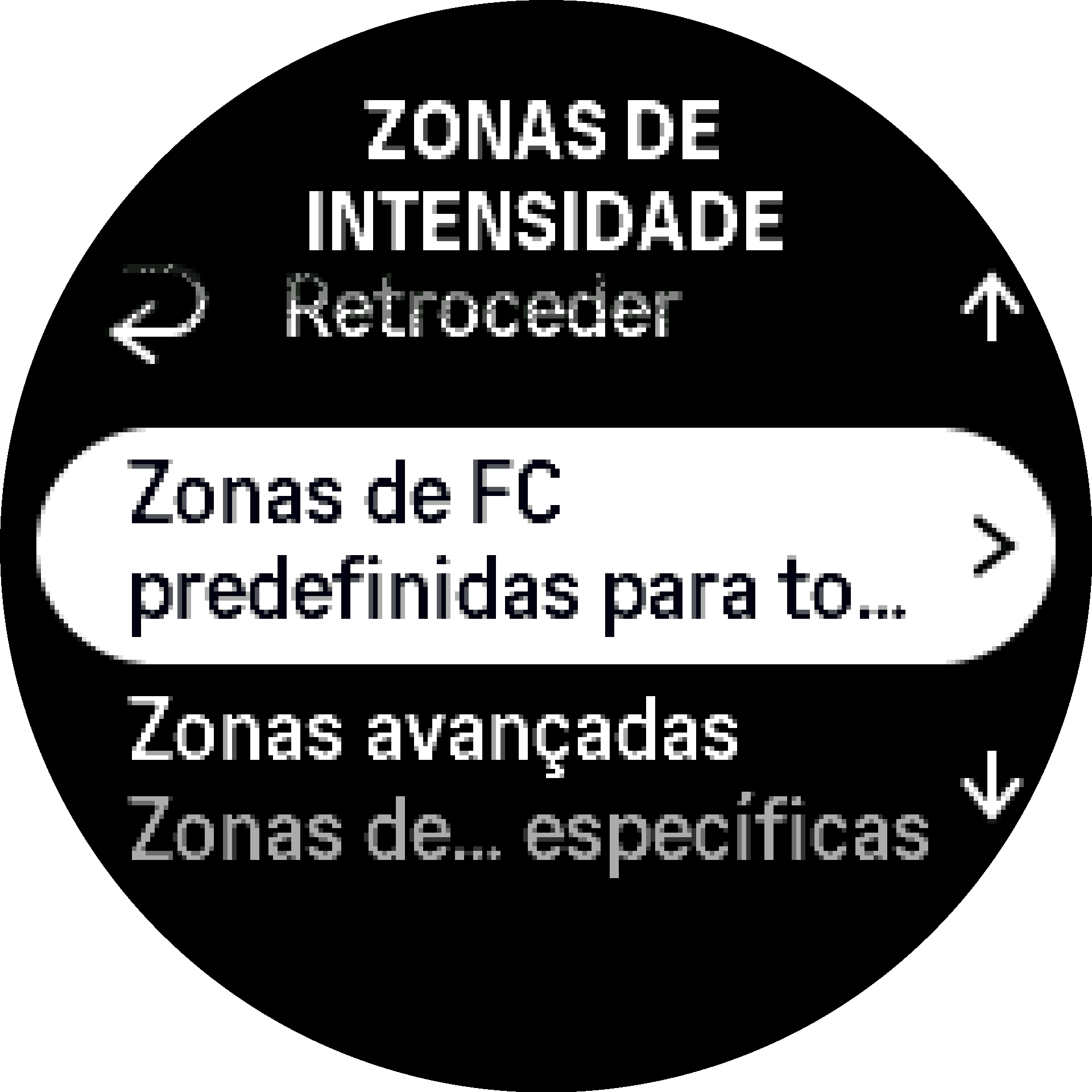

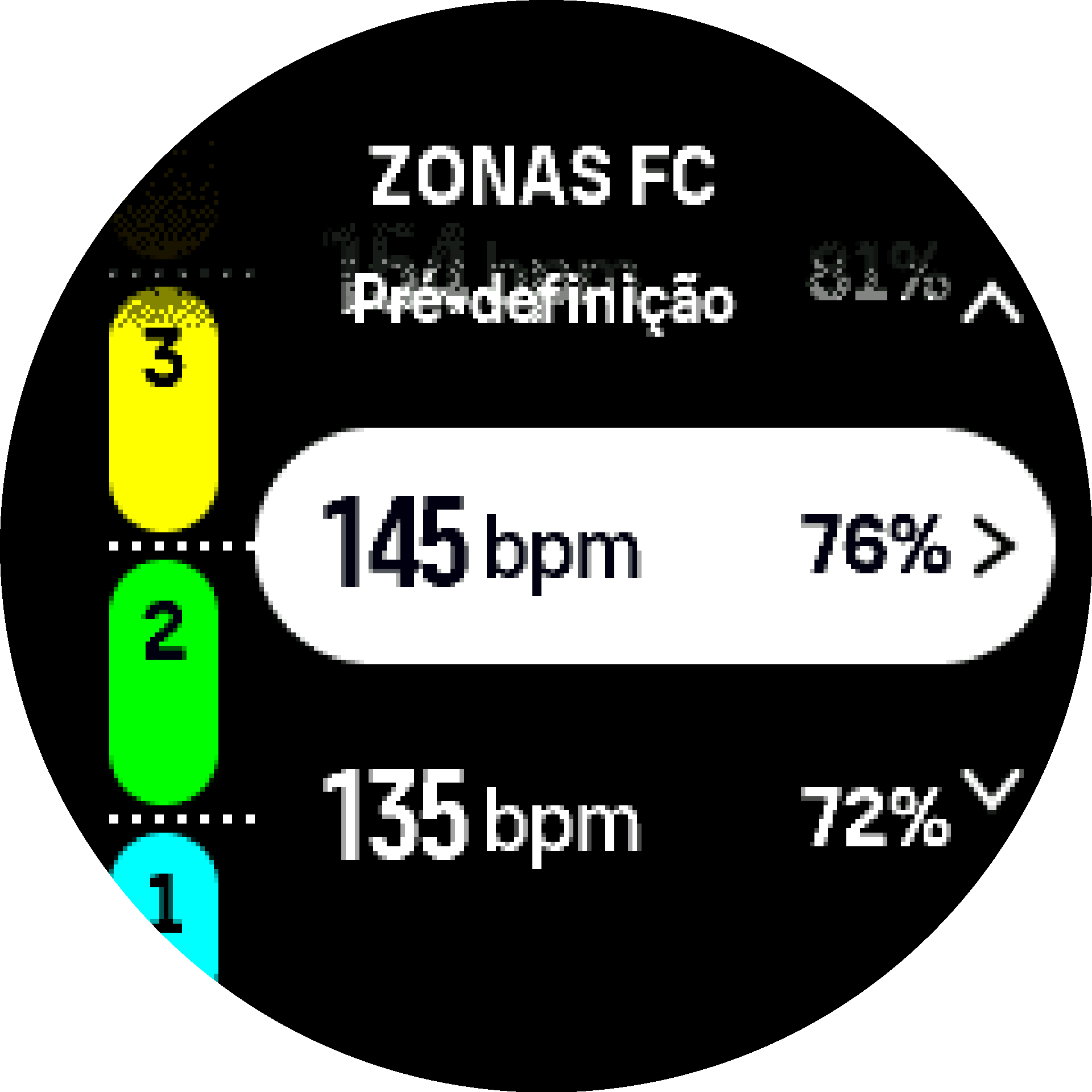

Sel. zonas FC predef.
Defina as suas zonas de FC definições, em Treino » Zonas de intensidade » Zonas de FC predefinidas para todos os desportos.
item zonas FC
  1. Deslize p/cima ou p/baixo e toque/prima botão centr. quando zona FC que quer alterar estiver realçada.
  2. Selecione a sua nova zona de FC deslizando p/cima ou p/baixo ou premindo o botão superior ou inferior.
    Zona FC predefinida S9PP
  3. Toque na sua seleção ou prima o botão central.
  4. P/sair da vista zonas FC, deslize p/direita ou prima s/soltar botão central.
    NOTA:
    Selecionar Redefinir na vista zonas FC redefine as zonas FC p/valores de origem.

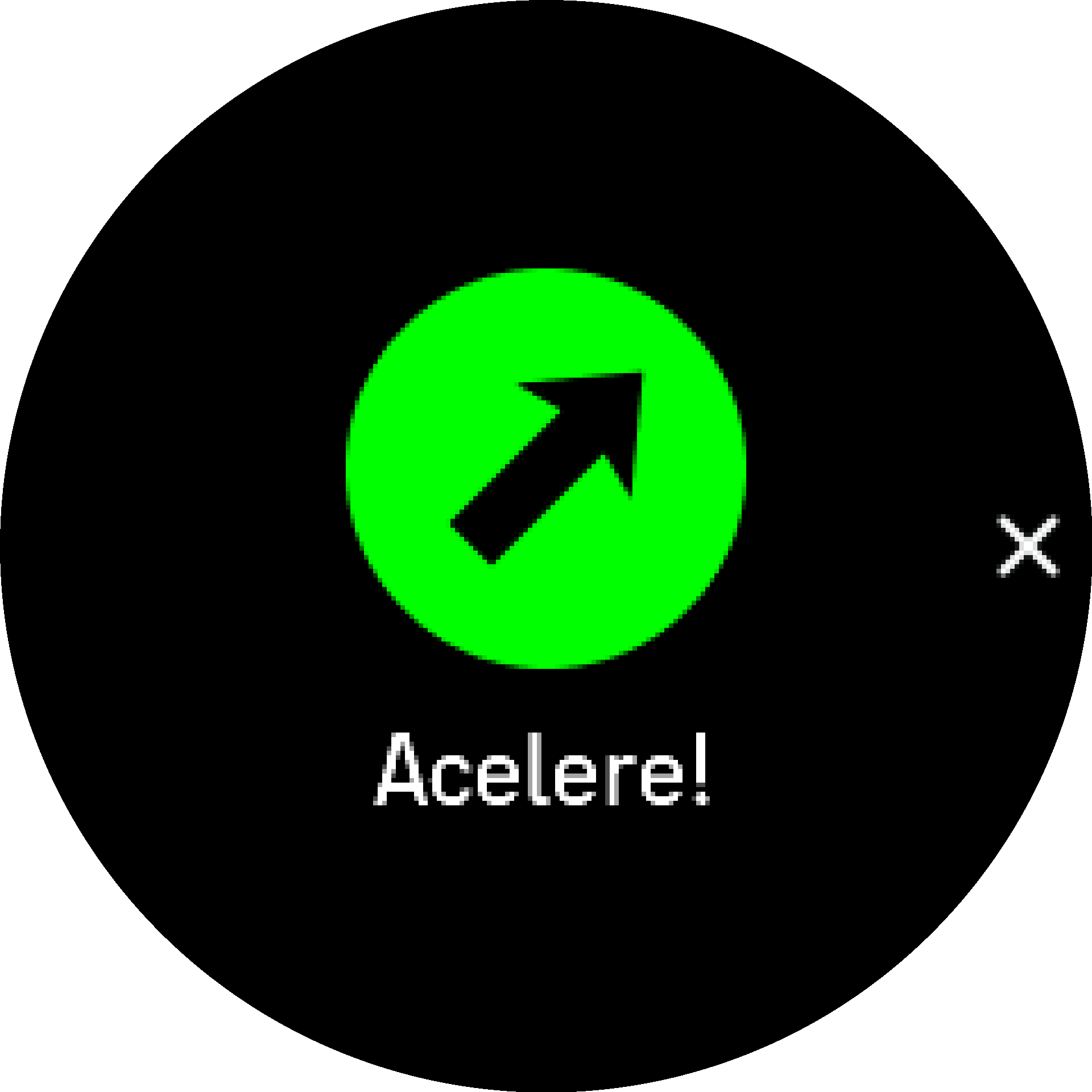

O seu relógio avisa-o quando atinge a sua zona alvo selecionada. Durante o exercício o dispositivo pede-lhe que acelere ou abrande, se a sua FC, ritmo ou energia estiver fora da zona alvo selecionada.
Conselhos Aceleração S9PP
