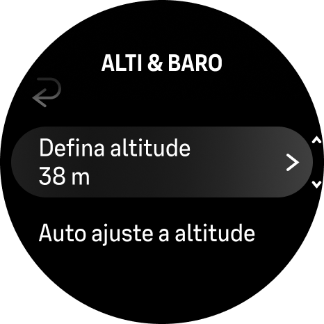

O Suunto Ocean utiliza a pressão barométrica para medir a altitude. Para obter leituras precisas, necessita de definir um ponto de referência para a altitude. Pode ser a sua altitude atual caso saiba o valor exato. Alternativamente, pode usar FusedAlti (veja FusedAlti™) para definir o seu ponto de referência automaticamente.
Defina o seu ponto de referência nas definições em Alti & baro.
defina a altitude alti/baro
