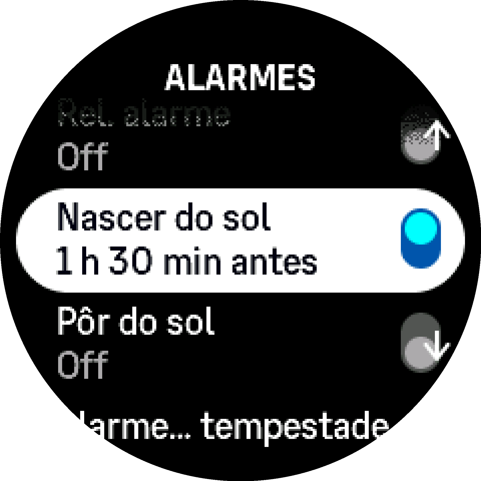

  1. No mostrador do relógio, mantenha premido o botão central e deslize para baixo e selecione Alarmes.
  2. Vá até ao alarme que pretende definir e selecione premindo o botão central.
    Interruptor alarme NascerPôrdoSol S9PP

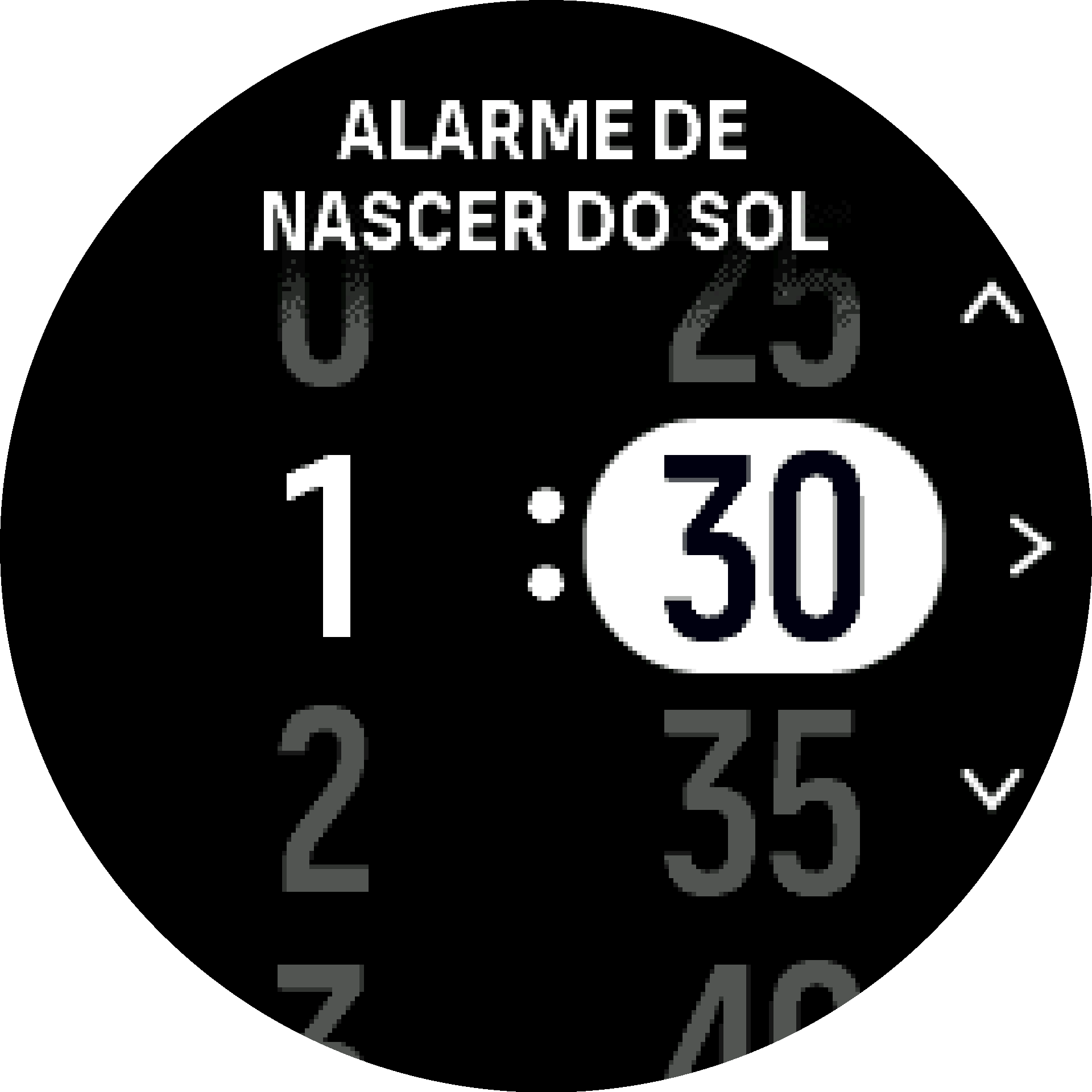

  3. Defina as horas e minutos pretendidas antes do nascer/pôr-do-sol percorrendo para baixo ou para cima com os botões superior e inferior e confirme com o botão central.
    Horas antes do nascer/pôr-do-sol S9PP
  4. Prima o botão central para confirmar e sair.

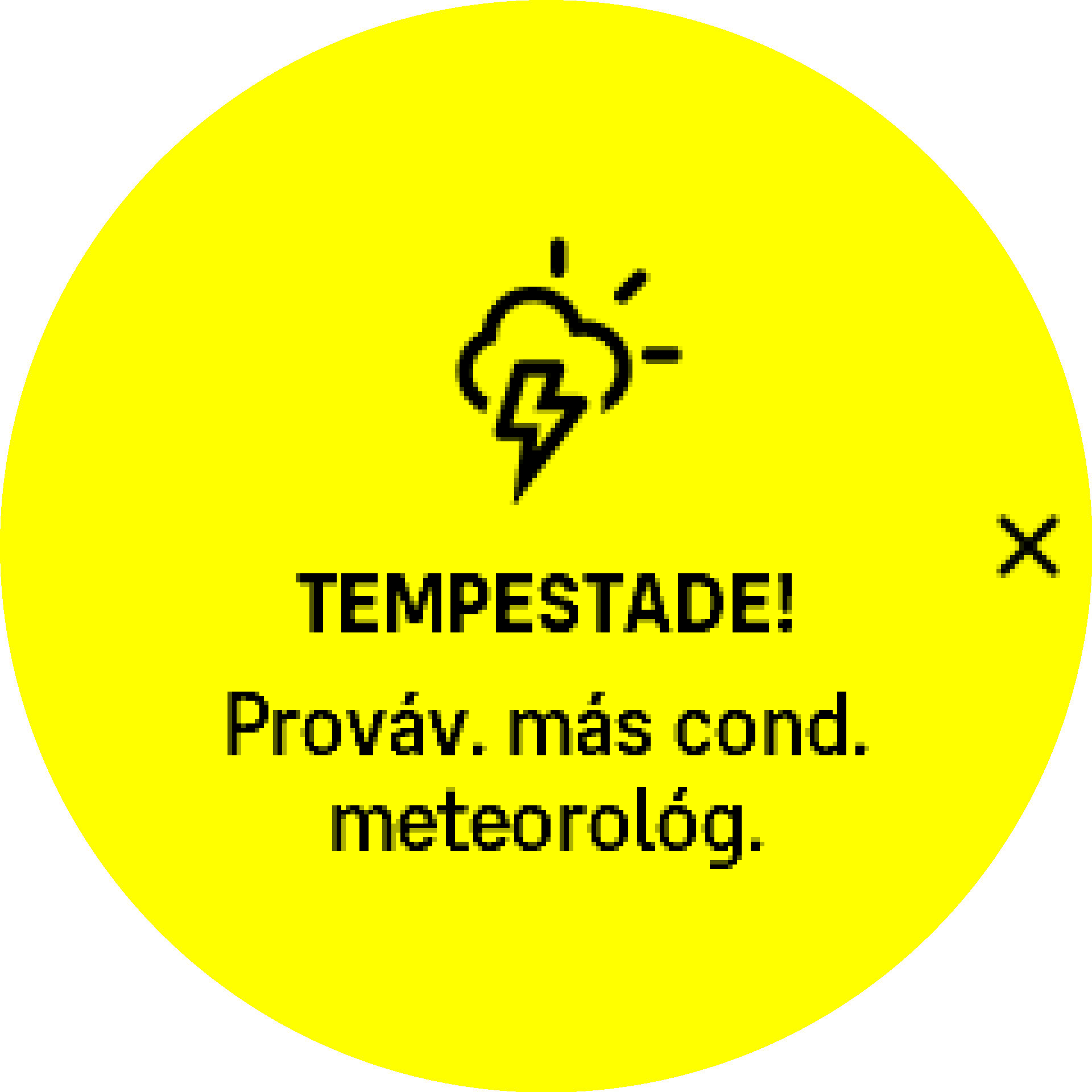

Quando soa um alarme de tempestade, premir qualquer dos botões para o alarme. Se não se premir qualquer botão, a notificação do alarme dura um minuto. O ícone de tempestade permanece no ecrã até que as condições climáticas estabilizem (a queda da pressão atmosférica diminui).
Alarme de tempestade ativo S9PP
