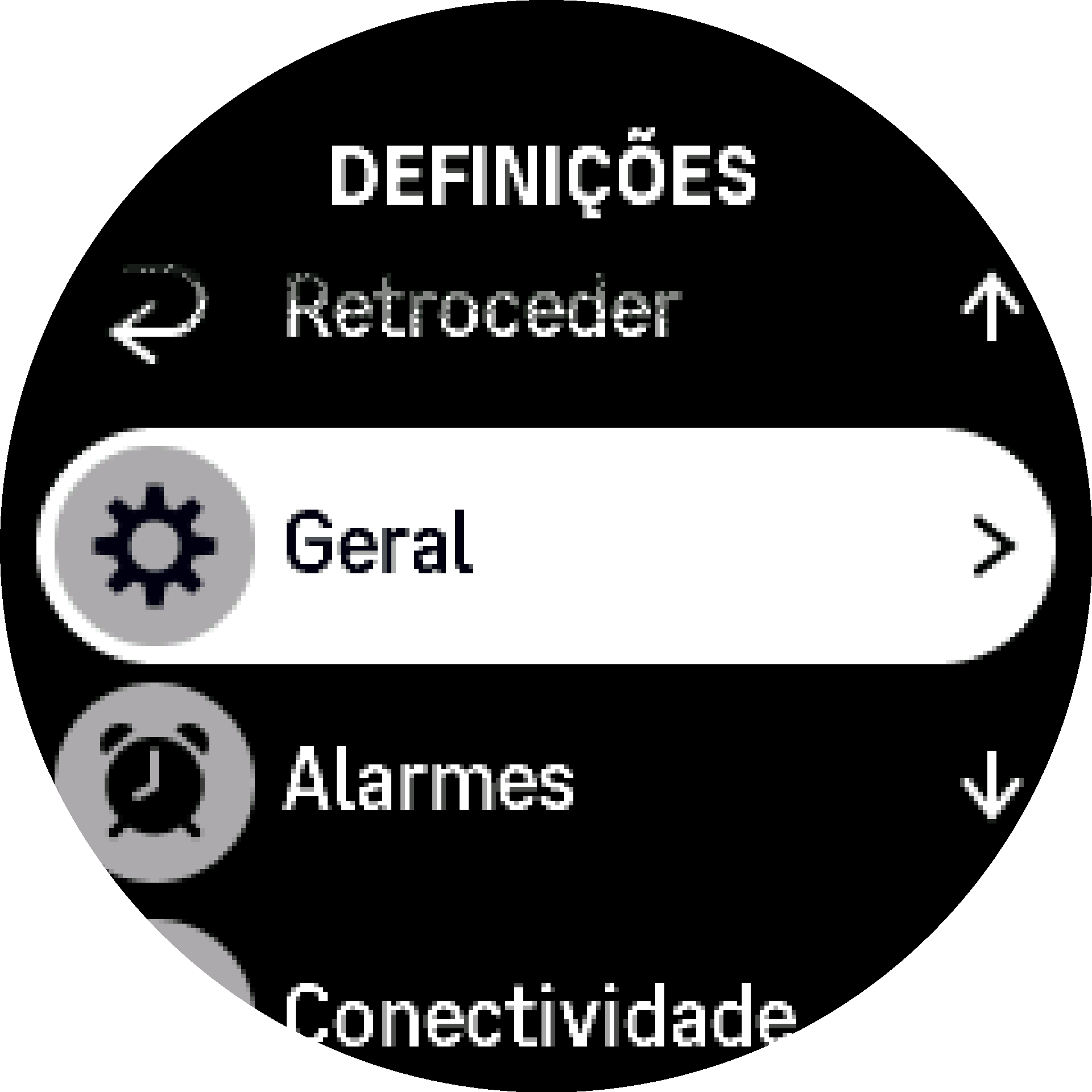

Pode ajustar todas definições no relógio diretamente
Para ajustar uma definição:
  1. No mostrador do relógio, mantenha premido o botão central.
  2. Navegue no menu das definições deslizando para cima/baixo ou premindo o botão superior ou inferior.
    Menu Definições S9PP
  3. Selecione uma definição tocando no nome da mesma ou prima o botão central quando a definição estiver destacada. Volte atrás no menu deslizando para a direita ou selecionando Retroceder.

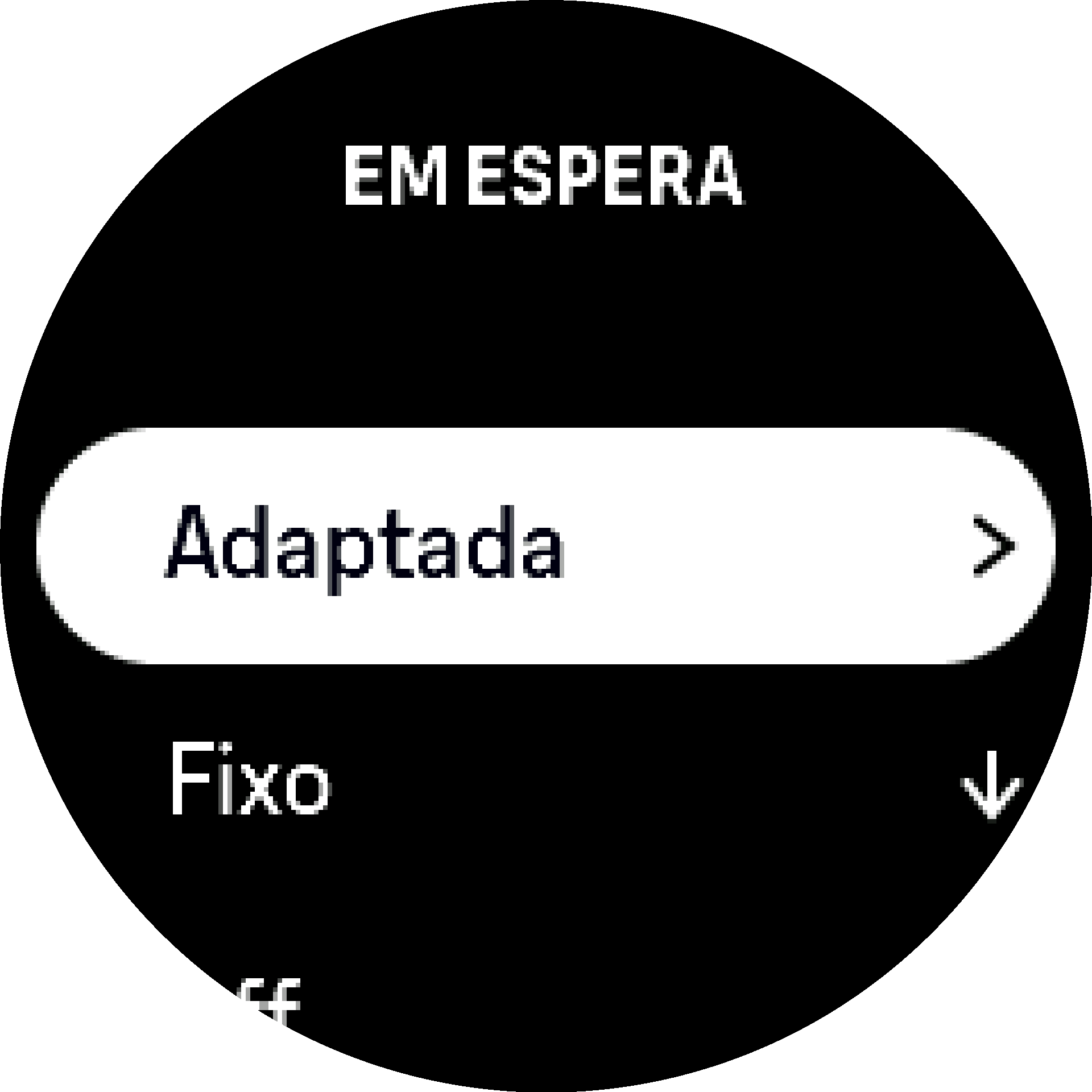

  4. Em definições c/vários valores, altere o valor deslizando para cima/baixo, ou premindo o botão superior ou inferior.
    Definições Retroiluminação S9PP

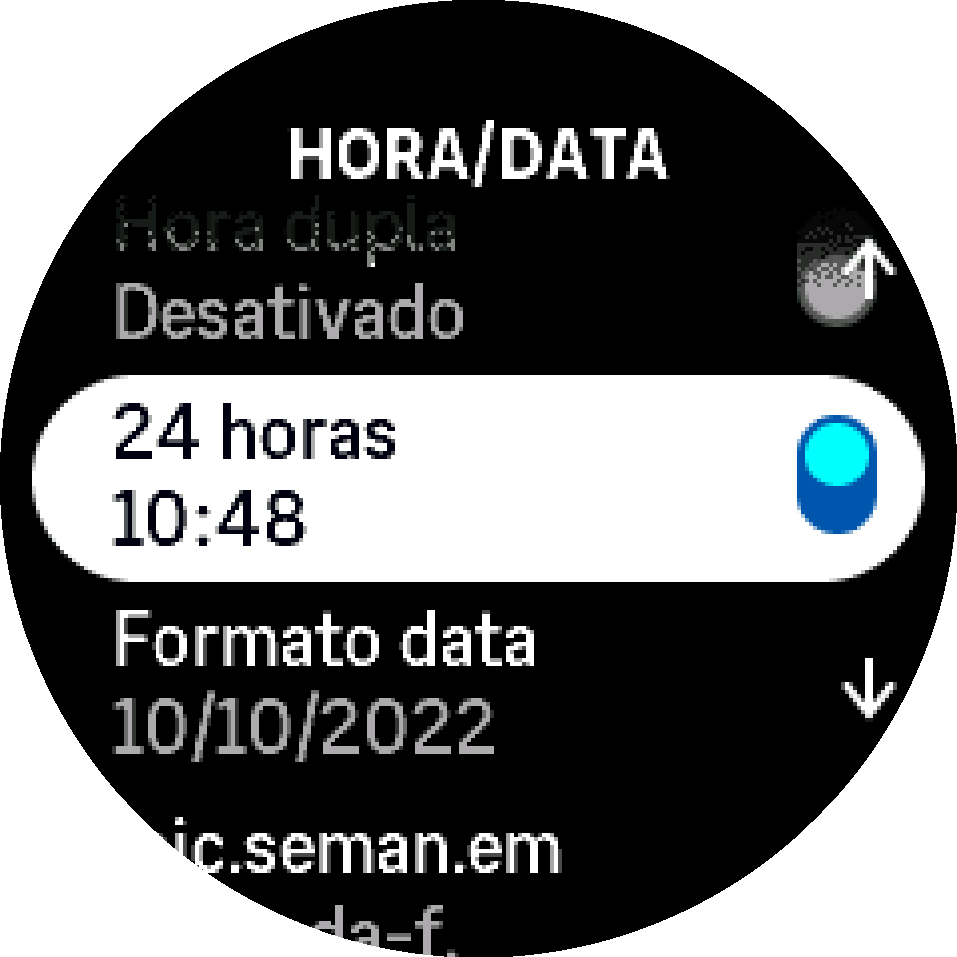

  5. Em definições c/apenas dois valores, como ligar ou desligar, altere o valor tocando na definição ou premindo o botão central.
    Tempo 24hour S9PP
