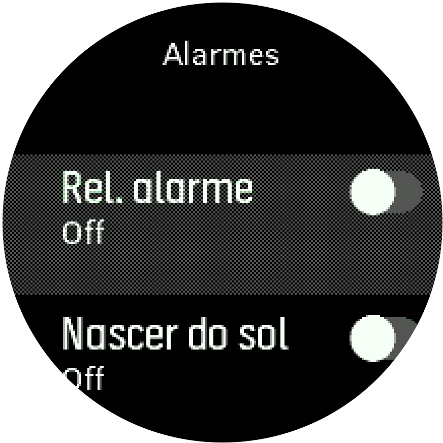

  2. Vá para baixo até Alarmes e confirme premindo o botão central.
  3. Vá até ao alarme que pretende definir e selecione premindo o botão central.
    SunriseSunset alarm toggle Spartan Trainer

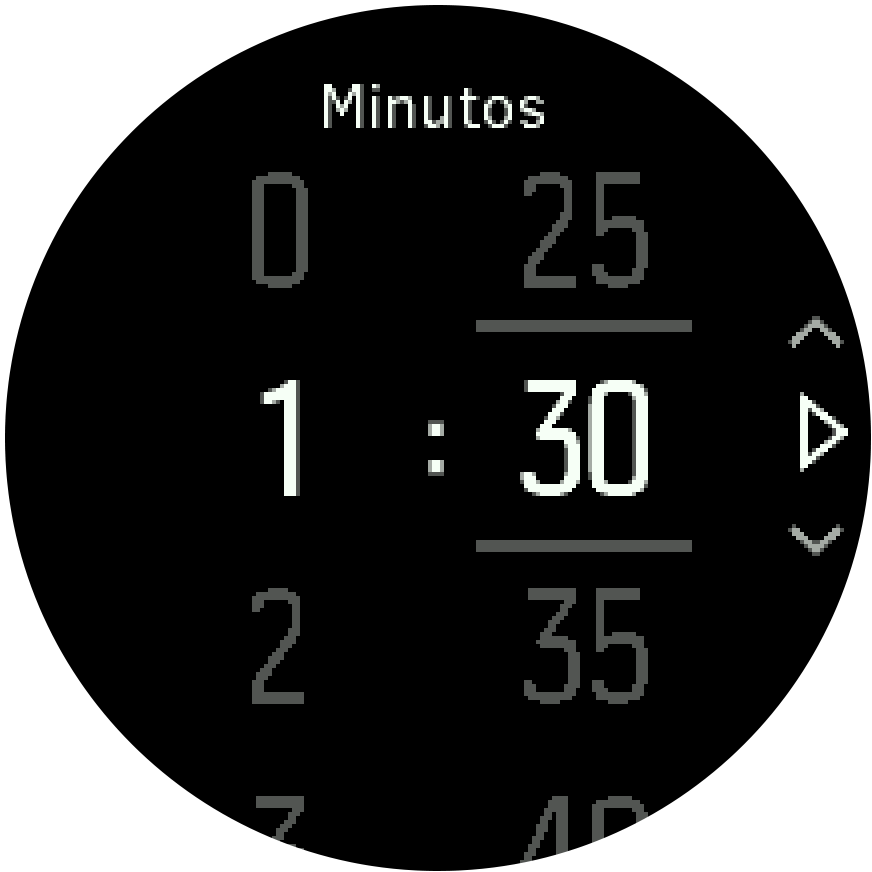

  4. Defina as horas pretendidas antes do nascer/pôr-do-sol indo para baixo ou para cima com os botões superior e inferior e confirme com o botão central.
  5. Defina os minutos da mesma forma.
