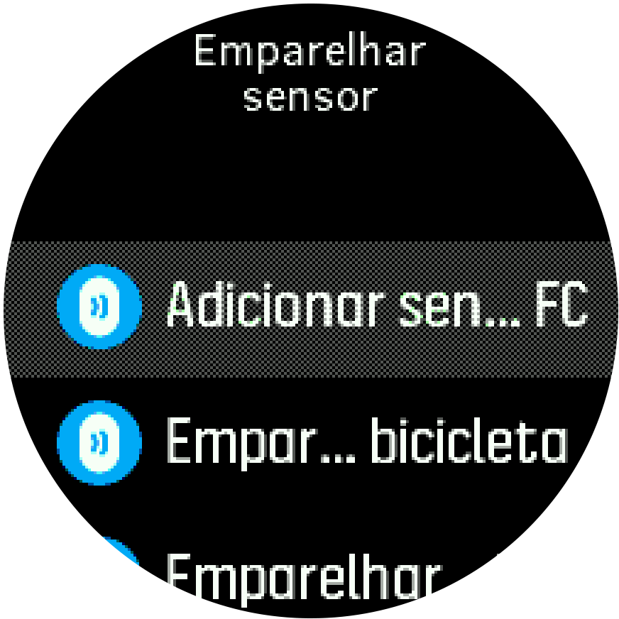

  2. Selecione Emparelhar sensor para obter a lista de tipos de sensores.
  3. Prima o botão inferior direito para ver a lista e selecione o tipo de sensor com o botão central.
    Lista de sensores Trainer

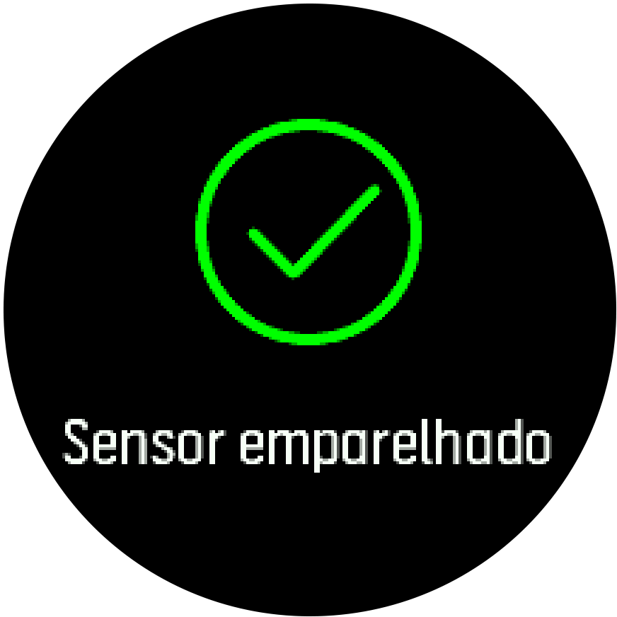

    Sensor emparelhado Trainer
