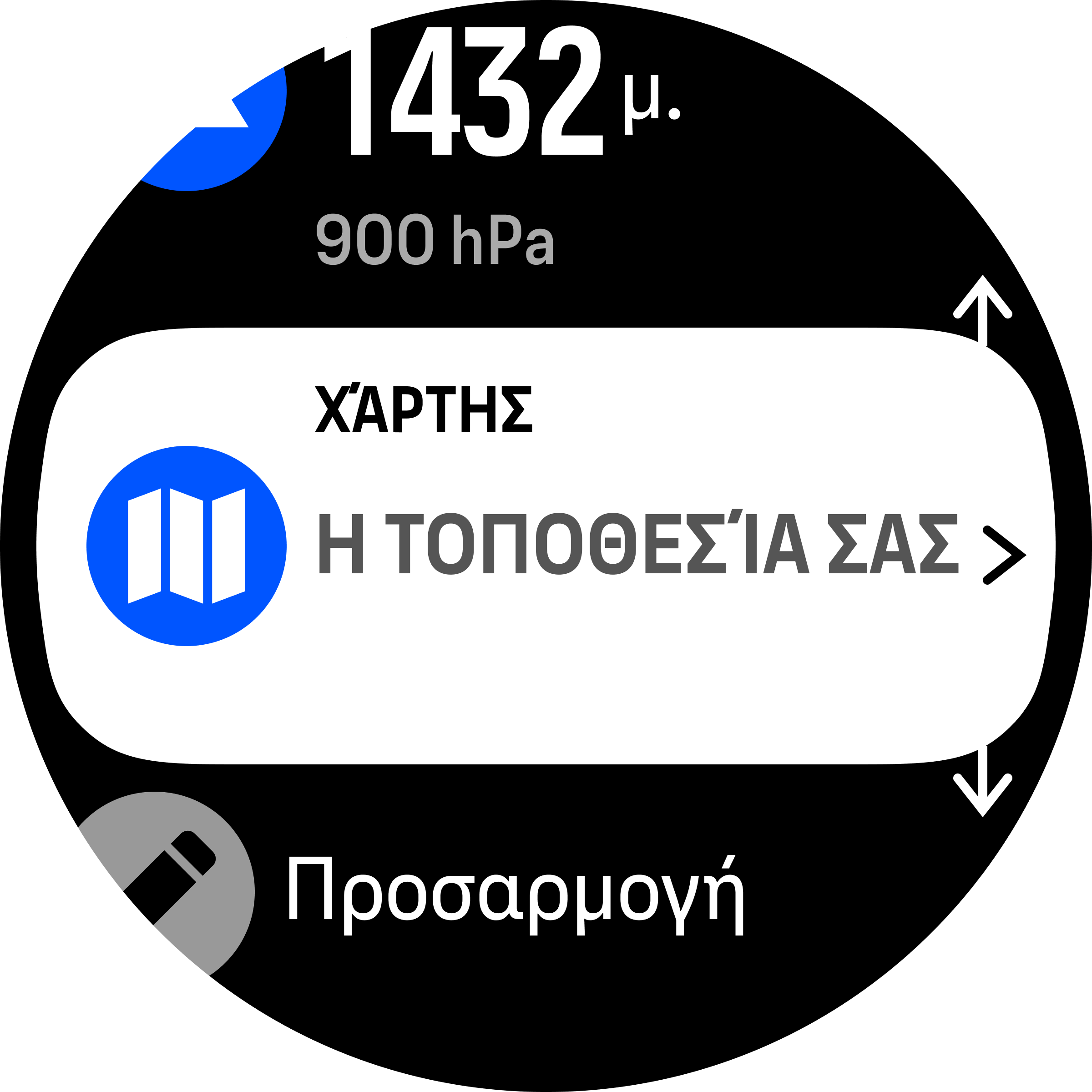

  1. Από την προβολή της πρόσοψης ρολογιού, σύρετε το δάχτυλό σας προς τα επάνω ή πατήστε το κάτω κουμπί.
    Μπορείτε επίσης να έχετε πρόσβαση στις ρυθμίσεις πλοήγησης από την οθόνη πυξίδας.
  2. Επιλέξτε Χάρτης.
    Στοιχείο μενού Χάρτης
  3. Στην οθόνη του χάρτη εμφανίζεται η τρέχουσα θέση σας και η γύρω περιοχή.

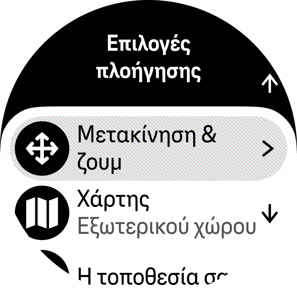

  1. Πατήστε το κάτω κουμπί για να ανοίξετε μια λίστα συντομεύσεων. Οι συντομεύσεις δίνουν τη δυνατότητα να έχετε γρήγορη πρόσβαση στις ενέργειες πλοήγησης όπως ο έλεγχος των συντεταγμένων της τρέχουσας θέσης σας ή η επιλογή μιας διαδρομής για πλοήγηση.
    Επιλογές πλοήγησης Orca
