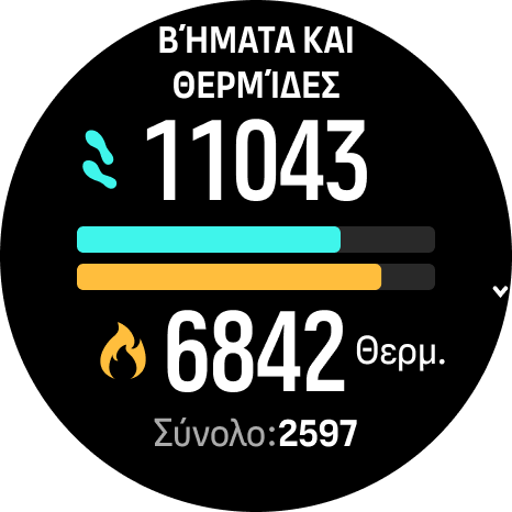

Η επάνω τιμή στην οθόνη δείχνει το συνολικό αριθμό βημάτων για εκείνη την ημέρα και η κάτω τιμή είναι η εκτιμώμενη ποσότητα ενεργών θερμίδων που έχετε κάψει μέχρι στιγμής κατά τη διάρκεια της ημέρας. Κάτω από αυτόν μπορείτε να δείτε τον συνολικό αριθμό θερμίδων που έχετε κάψει. Το σύνολο περιλαμβάνει τόσο τις ενεργές θερμίδες όσο και τον Βασικό μεταβολικό Ρυθμό (βλέπε παρακάτω).
Βήματα και θερμίδες Race
Οι μισοί δακτύλιοι στην οθόνη υποδεικνύουν πόσο κοντά βρίσκεστε στους καθημερινούς σας στόχους δραστηριότητας. Οι στόχοι αυτοί μπορούν να προσαρμοστούν στις προσωπικές σας προτιμήσεις (δείτε παρακάτω).
Μπορείτε επίσης να ελέγξετε τα βήματα και τις θερμίδες που κάψατε τις τελευταίες επτά ημέρες σαρώνοντας προς τα πάνω από την οθόνη.

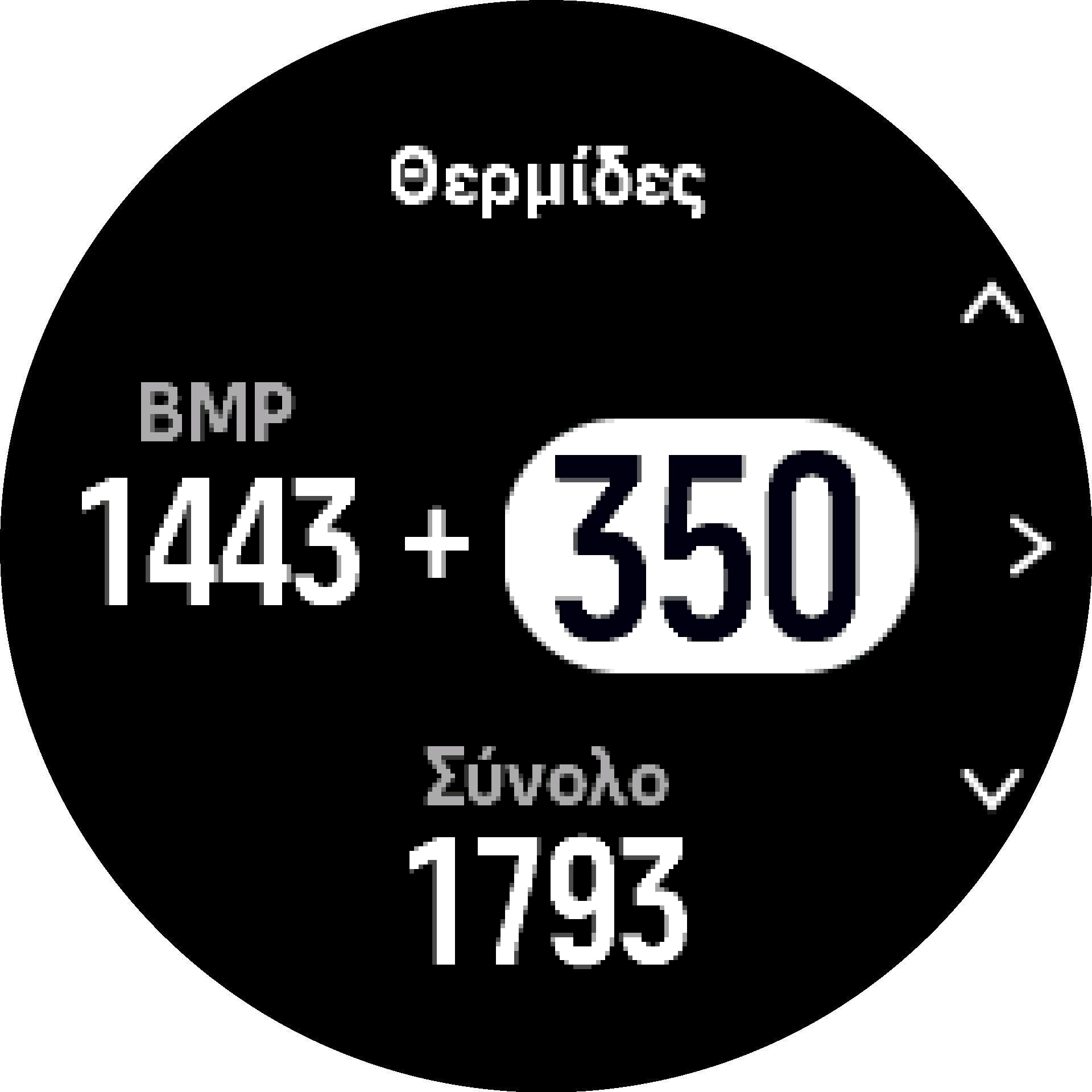

Ο συνολικός αριθμός των θερμίδων που καίτε ανά ημέρα βασίζεται σε δύο παράγοντες: τον Βασικό Μεταβολικό Ρυθμό σας (BMR) και τη σωματική σας δραστηριότητα.
Σύνολο θερμίδων
Ο ΒΜΡ σας αντιστοιχεί στον αριθμό των θερμίδων τις οποίες καίει το σώμα σας όταν βρίσκεται σε ανάπαυση. Αυτές είναι οι θερμίδες που χρειάζεται το σώμα σας για να παραμένει ζεστό και να εκτελεί τις βασικές λειτουργίες όπως το ανοιγοκλείσιμο των ματιών σας ή ο σφυγμός. Ο αριθμός αυτός βασίζεται στο προσωπικό προφίλ σας, συμπεριλαμβανομένων παραγόντων όπως η ηλικία και το φύλο.
Όταν ορίζετε έναν στόχο όσον αφορά τις θερμίδες, ορίζετε πόσες θερμίδες επιθυμείτε να κάψετε σε συνδυασμό με τον ΒΜΡ σας. Αυτές είναι οι γνωστές ενεργές θερμίδες. Ο δακτύλιος γύρω από την ένδειξη της δραστηριότητας προχωρά σύμφωνα με τον αριθμό των ενεργών θερμίδων που καίτε κατά τη διάρκεια της ημέρας συγκριτικά με τον στόχο σας.
