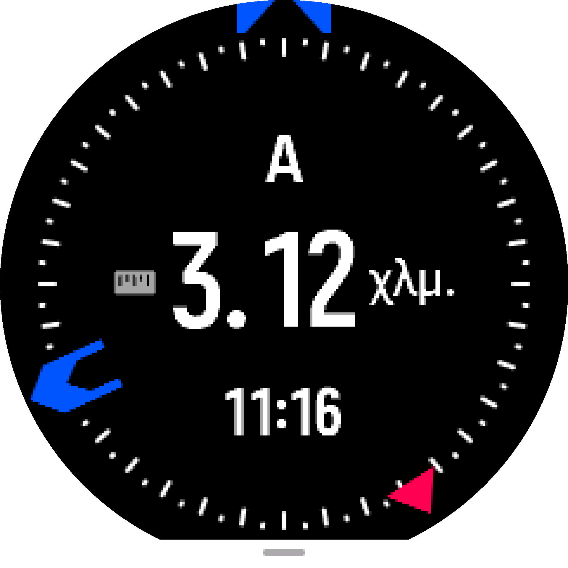

Εάν ορίσετε την απόσταση και το υψόμετρο του στόχου σας ενώ ορίζετε την κατεύθυνση, το ρολόι σας μπορεί να χρησιμοποιηθεί για την πλοήγηση στη συγκεκριμένη τοποθεσία-στόχο.

  4. Στρέψτε το μπλε βέλος στην οθόνη προς την τοποθεσία-στόχο και πατήστε το μεσαίο κουμπί.
  5. Εάν δεν γνωρίζετε την απόσταση και το υψόμετρο για την τοποθεσία, επιλέξτε Όχι.
  6. Πατήστε το περιστρεφόμενο κουμπί για να επιβεβαιώσετε τη διόπτευση.
  7. Εάν γνωρίζετε την απόσταση και το υψόμετρο για την τοποθεσία, επιλέξτε Ναί.
  8. Εισαγάγετε την απόσταση και το υψόμετρο για την τοποθεσία.
  9. Πατήστε το περιστρεφόμενο κουμπί για να επιβεβαιώσετε τη διόπτευση.

  5. Στρέψτε το μπλε βέλος στην οθόνη προς την τοποθεσία-στόχο και πατήστε το μεσαίο κουμπί.
  6. Εάν δεν γνωρίζετε την απόσταση και το υψόμετρο για την τοποθεσία, επιλέξτε Όχι και ακολουθήστε το μπλε βέλος στην τοποθεσία.
  8. Εισαγάγετε την απόσταση και το υψόμετρο για την τοποθεσία και ακολουθήστε το μπλε βέλος στην τοποθεσία. Στην οθόνη θα εμφανιστεί επίσης η απόσταση και το υψόμετρο που απομένουν στην τοποθεσία.
